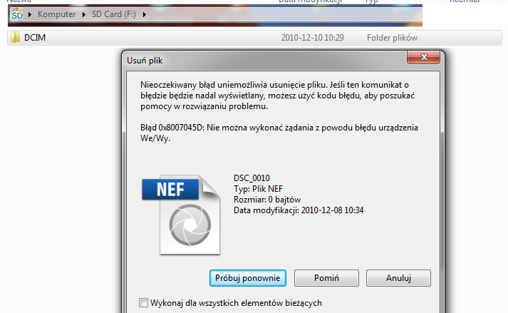

Błąd z obrazka: żadne Unlockery i inne proste narzędzia do usuwania zablokowanych plików nie nadają się tutaj, dedykują zajęcie procesem a nie inne typy. Czy ja dobrze widzę, że usuwasz cały folder DCIM, który stanowi jedyną zawartość urządzenia? A co z formatowaniem karty SD? Na wszelki wypadek podaję też SD Formatter.

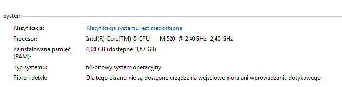

Przesyłam jeszcze logi z otl i informacje na temat systemu. ( nie pokazuje mi cyferek oznaczających wydajność sustemu - ciekawe czy to skutek użycia combofixa?) Proszę o informację jak tam wygląda mój system. czy dużo w nim śmieci?

To nasuwa pytanie: czy urządzenie nie jest przypadkiem zabezpieczone przed zapisem i nie ma jakiegoś przełącznika na nim przestawiającego te tryby?

To spróbuj skorzystać z narzędzia producenta: KLIK. Pozycja "My USB Flash drive does not work; it says the disk is write-protected. But there is no write-protect switch, how to solve the problem?" w FAQ i narzędzie Dr.UFD.
Note: Dr.UFD is a software that will perform a low-level format. Once performed, all data on the drive will be wiped (including Ur-smart, etc.) and can not be recovered. Therefore, use Dr. UFD as the last resort.
