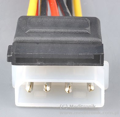

MatiK Opublikowano 6 Listopada 2010 Zgłoś Opublikowano 6 Listopada 2010 Kiedy zdarzy się następna sytuacja w której komputer nie będzie widzieć napędu DVD proszę nacisnąć na guzik otwierający jego tackę - jeżeli tacka się wysunie to znaczy że obluzował się kabel Serial ATA (czerwony kabel z płaską końcówką http://www.tme.eu/katalog_pics/8/4/d/84d70c9edaa0b7b8d3871e293b97dddd/sata-75.jpg ). Jeżeli tacka nie otworzy się należy wyłączyć komputer i wpiąć inny kabel zasilający (prawdopodobnie jego końcówka będzie wyglądać tak http://www.meditronik.com.pl/doc/mini/usb07822.jpg ten na górze). Co do ogólnych problemów z włączaniem się komputera podejrzany też jest zasilacz. W dłuższej perspektywie na pewno warto go wymienić ale na razie radzę odpiąć wszystkie kable i wpiąć je ponownie. W poradniku na forum PC Lab-u http://forum.pclab.pl/topic/416404-FAQ-Składanie-komputera-krok-po-kroku/ proszę przeczytać sobie kroki 16 i 20, tam są opisane kable i ogólnie składanie komputera. Ewentualnie można oglądnąć sobie stary poradnik zrobiony przez PC-Format http://www.youtube.com/watch?v=cxxkb03W2oU&feature=related od 2 minuty. Jeżeli pomimo wpiętych jeszcze raz kabli problemy będą się powtarzać należałoby wymienić zasilacz.
