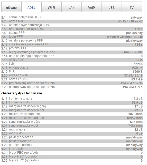

DawidS28 Opublikowano 4 Grudnia 2012 Zgłoś Opublikowano 4 Grudnia 2012 Masz dostęp do konfiguracji Livebox? Jeżeli tak, to daj screen ze statystyk ADSL, czyli takie dane: http://obrazki.elektroda.pl/2465331500_1331457126.jpg
kluseczka Opublikowano 4 Grudnia 2012 Autor Zgłoś Opublikowano 4 Grudnia 2012 Tak, podaję te statystyki:
DawidS28 Opublikowano 4 Grudnia 2012 Zgłoś Opublikowano 4 Grudnia 2012 Potężna różnica w tłumieniu między downstream a upstream, fizycznie niemożliwa. Do tego dochodzi problem z pingowaniem już nawet do Livebox. Synchronizacja w teorii na pełne 6/1 Mb/s, router pokazuje możliwą maksymalną prędkość, która zupełnie nie ma odbicia w poziomie tłumienia. Proponuję odłączyć go na chwilę od zasilania, włączyć po kilkudziesięciu sekundach i obserwować co się dzieje. Wrzuć wtedy nowy screen z ADSL. Jeżeli to nie pomoże, to moim zdaniem Livebox do wymiany. To jest bardzo awaryjny sprzęt.

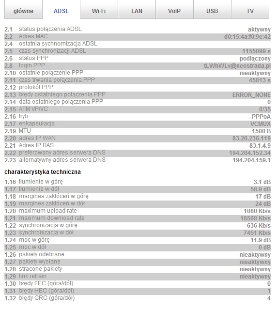

kluseczka Opublikowano 4 Grudnia 2012 Autor Zgłoś Opublikowano 4 Grudnia 2012 Niesamowite, ale speedtest pokazał coś takiego: http://www.speedtest.pl/test/49550461 czyli "wyzdrowienie"! Ale dla pewności jeszcze wrzucam screen po odłączeniu i ponownym włączeniu do zasilania.
DawidS28 Opublikowano 4 Grudnia 2012 Zgłoś Opublikowano 4 Grudnia 2012 I nie ma już problemu z połączeniem? Daj nowy raport z Net-log. Parametry ADSL podobnie jak do tej pory, za duże tłumienie. Stanowczo za duże. Zgłoś Orange/TP jako usterkę, bo tak nie powinno być.
