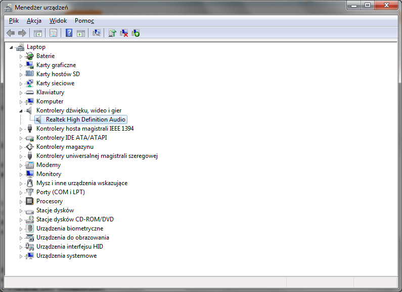

wieslaw531 Opublikowano 7 Czerwca 2012 Zgłoś Opublikowano 7 Czerwca 2012 Nie piszę w nawiązaniu do tytułu tematu. Bez pełnej informacji o sprzęcie oraz obrazka z Menadżera Urządzeń (na początek) nie da rady. Jak kamera jest podłączona?

wieslaw531 Opublikowano 9 Czerwca 2012 Zgłoś Opublikowano 9 Czerwca 2012 (edytowane) 1. Odinstaluj wszystko co związane jest z kamerą. 2. Odepnij kamerę fizycznie i restart. 3. Odpal soft do kamery. 4. Po monicie podłącz kamerę. http://support.creat....aspx?sid=54825 I nie rugaj wszystkich, którzy chcą Ci pomóc. Nikt nie wie co masz w kompie. Pokaż przynajmniej obrazek z MU a nie MZ (jak piszesz) z rozwiniętą gałęzią Kontrolery dźwięku, wideo i gier oraz Urządzenia do zobrazowania. Dołącz również logi z OTL (oba). Edytowane 9 Czerwca 2012 przez wieslaw531

donass Opublikowano 11 Czerwca 2012 Autor Zgłoś Opublikowano 11 Czerwca 2012 Extras.Txt]OTL.Txt Oczywiscie myslalem o MU a nie MZ , takie cos podobne w zalaczniku antywirusa nie mam zadnego, wiec to tego tez wina nie moze byc. drivery wszystkie byly usuwane co tylko moglo sie kojarzyc wlasnie z creative. ogolnie nic nie pomaga, nawet z driverow z płytki kamery, tak samo jak z ze strony creative-a nic nie zmienia OTL powyzej

wieslaw531 Opublikowano 12 Czerwca 2012 Zgłoś Opublikowano 12 Czerwca 2012 Nie mam pomysłu ale zrób to co w poście #7: 1. Odinstaluj wszystko co związane jest z kamerą.2. Odepnij kamerę fizycznie i restart. 3. Odpal soft do kamery. 4. Po monicie podłącz kamerę. p. 2 pokaż obrazek z MU p. 3 pokaż jakiegoś screena z finalnego etapu instalacji. p. 4 pokaż screena co się dzieje w Tray`u - czy jest jakiś komunikat o instalacji Hardware.

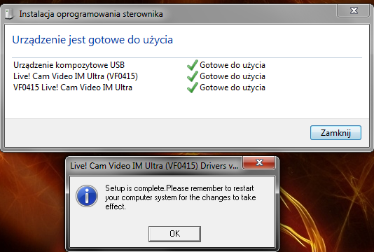

donass Opublikowano 2 Lipca 2012 Autor Zgłoś Opublikowano 2 Lipca 2012 Nie mam pomysłu ale zrób to co w poście #7: p. 2 pokaż obrazek z MU p. 3 pokaż jakiegoś screena z finalnego etapu instalacji. p. 4 pokaż screena co się dzieje w Tray`u - czy jest jakiś komunikat o instalacji Hardware. wiesław. #7 nic nie daje, MU jest czysty wstawilem w poscie #9: etap instalacji creative koncowka: a w zasobniku nic nie mam zadnej ikony wiec nie ma jakiego screena robic. charliez- Przechwytywanie nie powiodło się: VLC nie może korzystać z urządzenia "Live! Cam Video IM Ultra (VF0415)", ponieważ jego typ nie jest obsługiwany. a z tymi sterownikami jak zrobic ? jak skopiowac i wstawic je na tego kompa co nie dziala ?
