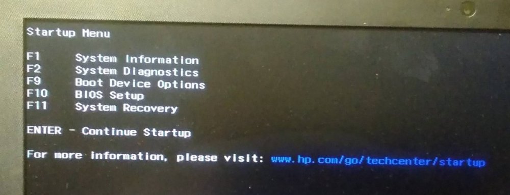

Dave25 Opublikowano 10 Września 2018 Autor Zgłoś Opublikowano 10 Września 2018 Witam Właśnie jestem w trakcie działania z bootowalnym pendrive z Hirenem, ale nie wiem jak wejść do Biosu/UEFI w Windows 8/8.1. Pozdrawiam
gajowy Opublikowano 10 Września 2018 Zgłoś Opublikowano 10 Września 2018 7 minut temu, Dave25 napisał: nie wiem jak wejść do Biosu/UEFI w Windows 8/8.1 To zależy od konkretnego typu sprzętu. Najlepiej zobaczyć w instrukcji. W przypadku laptopów HP można spróbować Esc podczas startu, potem F10.

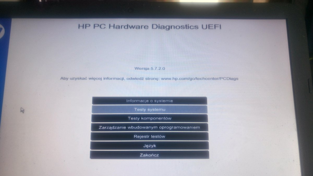

Dave25 Opublikowano 10 Września 2018 Autor Zgłoś Opublikowano 10 Września 2018 Zrobione. teraz kwestia jak ustawić bootowalny pendrive w tym UEFI. Mam takie coś:
gajowy Opublikowano 10 Września 2018 Zgłoś Opublikowano 10 Września 2018 To, co pokazałeś, to nie są ustawienia BIOS, tylko diagnostyka. Prawdopodobnie po wciśnięciu F2 (przynajmniej tak jest u mnie). Miałeś wcisnąć F10.

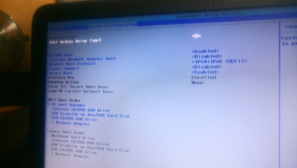

Dave25 Opublikowano 10 Września 2018 Autor Zgłoś Opublikowano 10 Września 2018 Ok. Dostałem się. Teraz kwestia ustawienia.
Dave25 Opublikowano 10 Września 2018 Autor Zgłoś Opublikowano 10 Września 2018 Dobra, tego BIOSIE się nie ustawia. Zrobione. Teraz działam dalej. Pozdrawiam

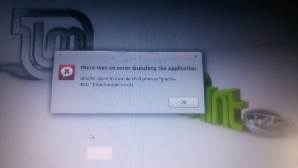

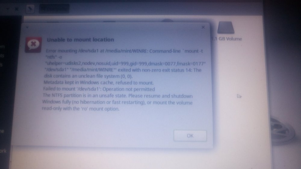

Dave25 Opublikowano 11 Września 2018 Autor Zgłoś Opublikowano 11 Września 2018 Dziękuję za odpowiedź. Zbootowałem pendrive'a z Linuxem Live, udało się wejść, ale teraz staram się rozwiązać problem, bo nie mogę wejść na swój dysk, występuje taki błąd (dodałem grafikę) ponadto nie mogę wejść w opcje "Disks" ponieważ też mam błąd (dodałem grafikę).
Arm Opublikowano 11 Września 2018 Zgłoś Opublikowano 11 Września 2018 Te błędy wskazują na umierający dysk (co by pasowało do wszystkich objawów) lub niepoprawne zamknięcie systemu (pierwszy obrazek - "please resume and shutdown Windows fully"). Uruchomiłeś już system w trybie automatycznej naprawy po czym nastąpiło zawieszenie. Czy od tamtej pory próbowałeś jeszcze raz uruchomić, ale w trybie awaryjnym, o którym pisaliśmy wcześniej? Przydałoby się czyste zamknięcie systemu aby mieć pewność. Można jeszcze próbować Ultimate Boot CD, który zawiera narzędzia do odzyskiwania i diagnostyki HDD, ale obawiam się, że efekt będzie podobny.

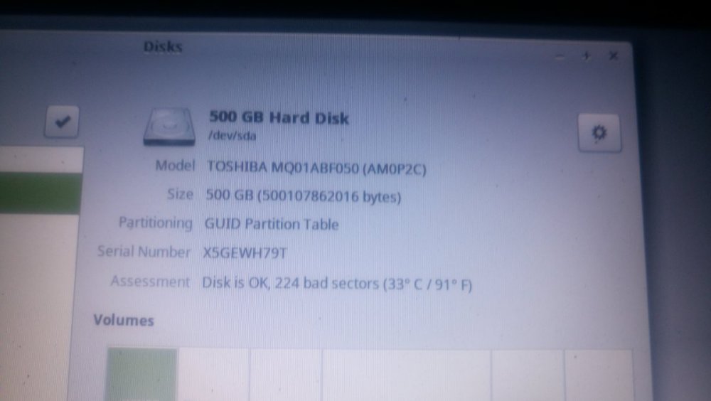

Dave25 Opublikowano 11 Września 2018 Autor Zgłoś Opublikowano 11 Września 2018 Udało mi się wejść w "Disks" widać, że dysk widnieje jako OK (224 bad sektory):

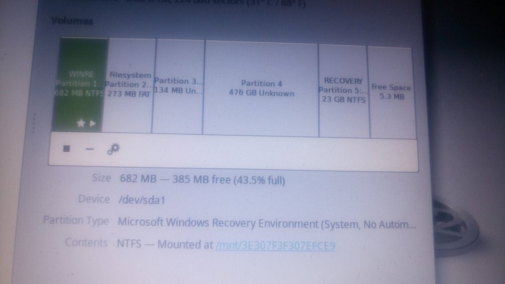

Dave25 Opublikowano 11 Września 2018 Autor Zgłoś Opublikowano 11 Września 2018 Udało mi się otworzyć ten dysk TOSHIBA i widnieją tam tylko dwa foldery, może dlatego, że mam zamontowaną 1 partycje, a dane możliwe, że mam na 4 partycji, ale nie wiem jak ją zamontować.
KSU Opublikowano 11 Września 2018 Zgłoś Opublikowano 11 Września 2018 Partycja ma nieznany system plików. Nie można jej zamontować.
Dave25 Opublikowano 11 Września 2018 Autor Zgłoś Opublikowano 11 Września 2018 No właśnie, a jest jakaś szansa żeby to zmienić czy próbować zrobić kopię posektorową za pomocą DMDE?
Dave25 Opublikowano 11 Września 2018 Autor Zgłoś Opublikowano 11 Września 2018 Otworzyłem swój dysk TOSHIBA i mam dostęp tylko do plików systemowych. Wydaję mi się, że dostęp do danych miałbym z partycji 4, lecz posiada ona status: UNKNOWN. Dałoby radę zmienić status tej partycji na NTFS/FAT32? Próbowałem też z Kaspersky rescue disk i też to samo. Nie mam pojęcia jak zmienić status tej partycji na NTFS/FAT32 żebym mógł zgrać dane. Może jest jakiś sposób? Pozdrawiam

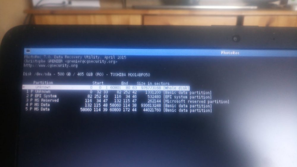

Arm Opublikowano 12 Września 2018 Zgłoś Opublikowano 12 Września 2018 10 godzin temu, Dave25 napisał: posiada ona status: UNKNOWN. Dałoby radę zmienić status tej partycji na NTFS/FAT32? Posiada taki status ponieważ jest uszkodzona, a próba zmiany grozi formatem, utratą danych. Użyj narzędzia do odzyskiwania danych - PhotoRec. Jak już wcześniej napisałem stwórz bootowalnego Ultimate Boot CD. Co prawda UEFI nie jest obsługiwane, ale bez problemów odpali w trybie CSM. Po zbootowaniu uruchom PhotoRec (HDD > Data Recovery > PhotoRec). Pozostaw domyślne parametry. PhotoRec jest tutaj wbudowanym składnikiem w kombajn Parted Magic, który zawiera wiele narzędzi dyskowych, dlatego mimo wcześniejszego wyboru, to uruchomione zostanie środowisko Parted Magic. Kliknij w rozwijane menu > System Tools > PhotoRec. Aplikacja otworzy się w terminalu. Na początku trzeba wskazać dysk, z którego będzie odzyskiwanie, po czym wybór partycji: Tutaj moja uwaga. Jeśli znasz rozszerzenie pliku w jakim była zapisana praca, to można zaoszczędzić przywracania wszystkich formatów plików, a wybrać tylko ten który potrzeba. W tym celu z dolnych opcji klawiszem nawigacyjnym ">" wejdź w "File Opt". S odznaczysz wszystkie rozszerzenia, a po najechaniu na właściwy klawiszem nawigacyjnym ">" zaznaczysz. Możesz tak wybrać wiele plików. Aby zapisać ustawienia kliknij B oraz Enter aby powrócić. Dla przedstawienia na zrzucie ekranu wybrałem tylko .doc: Dalej pozostaje wskazanie z jakiego systemu plików nastąpi próba odzyskania, wybierz Other (FAT/NTFS/...). Następnie określenie lokalizacji, gdzie mają być zapisywane odzyskane pliki (nie może to być ten sam dysk!). Możesz ustawić pulpit w root: Wybór zatwierdzasz klawiszem C. Jeśli jednak nie wybrałeś żadnego rozszerzenia, to proponuję od razu podłączyć i ustawić pojemny zewnętrzny dysk (większy od dysku, z którego odzyskujesz), gdyż danych może być sporo. Rozpocznie się proces odzyskiwania i we wskazanej przez Ciebie lokalizacji utworzony folder, w którym będą znajdowały się wszystkie odzyskane pliki. Nie zostanie zachowana struktura katalogów, a odzyskane pliki nie będą miały prawdziwych nazw. Tak to u mnie wygląda: Jeśli uda się odzyskać pracę, to skopiuj ją do "normalnego" folderu na swoim USB.
Dave25 Opublikowano 12 Września 2018 Autor Zgłoś Opublikowano 12 Września 2018 Ok. Zaznaczyłem rozszerzenie "doc", ale nie widzę takiej opcji "Other", aby określić lokalizację... Ponadto wybrałem pierwszy wybór z listy: UNKNOWN (Whole disk). Chyba, że po zaznaczeniu wybranego rozszerzenia mam kliknąć "Search" i tam będę miał opcję wyboru lokalizacji i systemu plików.
Arm Opublikowano 12 Września 2018 Zgłoś Opublikowano 12 Września 2018 (edytowane) 29 minut temu, Dave25 napisał: Chyba, że po zaznaczeniu wybranego rozszerzenia mam kliknąć "Search" Tak, pozostaw na tym podświetlonym na zdjęciu Unknown (cały dysk) i daj enter. Edytowane 12 Września 2018 przez Arm
Dave25 Opublikowano 12 Września 2018 Autor Zgłoś Opublikowano 12 Września 2018 Ok. Rozpoczęło się wyszukiwanie. Napiszę jak się zakończy.

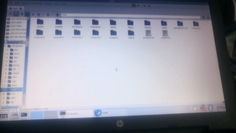

Dave25 Opublikowano 12 Września 2018 Autor Zgłoś Opublikowano 12 Września 2018 Powróciło mi do Menu wyboru lokalizacji to oznacza, że odzyskiwanie się zakończyło? Otworzyłem "File manager", następnie "Desktop", ale tam nie mam żadnego folderu.
Arm Opublikowano 12 Września 2018 Zgłoś Opublikowano 12 Września 2018 Po skończeniu powinien być komunikat ile udało się odzyskać:

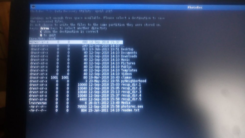

Dave25 Opublikowano 12 Września 2018 Autor Zgłoś Opublikowano 12 Września 2018 Nic takiego mi się nie pokazało. Tylko wyżej dałem zdjęcia jak to wygląda. Spróbować jeszcze raz?
Arm Opublikowano 12 Września 2018 Zgłoś Opublikowano 12 Września 2018 Po wybraniu desktop, dalej już nie nie szukasz innych folderów, tylko zatwierdzasz wybór klawiszem C. Po jego wciśnięciu skanowanie od razu startuje. Natomiast na drugim zdjęciu, które umieściłeś - w katalogu głównym (root) widać już kilka folderów recup_dir, które tworzy do odzyskiwania PhotoRec. Przejrzyj każdy, czy coś jest w środku.
