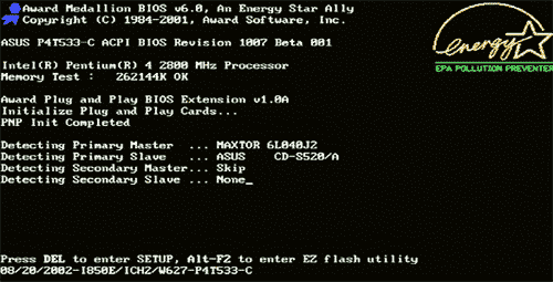

DawidS28 Opublikowano 14 Sierpnia 2012 Zgłoś Opublikowano 14 Sierpnia 2012 To jest data modyfikacji. Można ją na wiele sposobów zmienić. Najbanalniejszy to zmiana daty przy edycji pliku / katalogu, a potem powrót do normalnych ustawień. Co do sprawdzania daty w BIOS-ie: gdy włączysz komputer, to pojawia się taki mniej więcej ekran: Na dole pisze "Press DEL to enter Setup". Sprawdź, co będzie pisało u Ciebie i to kliknij. Opcja zmiany czasu jest chyba w "Standard CMOS Features", nie pamiętam dokładnie, a nie chce mi się sprawdzać. Zawsze robię to na wyczucie.
Anonim8 Opublikowano 14 Sierpnia 2012 Zgłoś Opublikowano 14 Sierpnia 2012 Na dole pisze "Press DEL to enter Setup". Sprawdź, co będzie pisało u Ciebie i to kliknij. Opcja zmiany czasu jest chyba w "Standard CMOS Features", nie pamiętam dokładnie, a nie chce mi się sprawdzać. Zawsze robię to na wyczucie. Oby nie. Pojawi sie logo producenta i ładowanie systemu

DawidS28 Opublikowano 14 Sierpnia 2012 Zgłoś Opublikowano 14 Sierpnia 2012 Dużo sterowników od Asusa wskazuje na komputer tej firmy. Może pojawić się coś takiego: ...co też daje do kliknięcia DEL. Jeżeli to laptop, to BIOS będzie pewnie okrojony i czas wyląduje w karcie "Main". EDIT No dobra, już sobie poradziłeś. Dawid ty mi pokazałeś xp (chyba kiedyś mi się takie coś pokazywało) To nie jest związane z XP, tylko z płytą główną. Mam kompa z Windows Server 2008 i ładuje się idealne tak samo.
