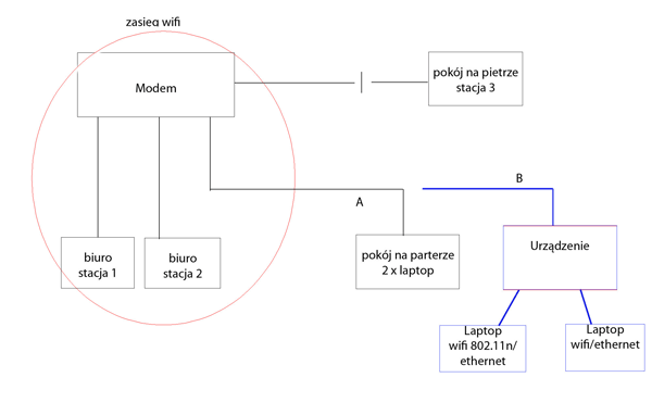

pupil Napisano 23 Sierpnia 2010 Zgłoszenie Udostępnij Napisano 23 Sierpnia 2010 Witam wszystkich. Schemat swojej sieci dołączam w załączniku (A). Modem który posiadam to Linksys WAG54GS. Chciałbym rozdzielić jednen kabel od modemu ( jak widać na schemacie tak bym mógł korzystać z internetu na 2 komputerach. "Urządzenie" chciałbym aby miało minimalnie 2x porty ethernet + wifi zasięg nie musi być duży. Chciałbym też żeby obsługiwało wifi 802.11n. Niestety nie znam się na sieciach i dlatego zwracam się do WAS o pomoc w doborze odpowiedniego urządzenia i późniejszej instrukcji instalacji. Odnośnik do odpowiedzi
DawidS28 Napisano 23 Sierpnia 2010 Zgłoszenie Udostępnij Napisano 23 Sierpnia 2010 Linksys WAG54GS Gwoli ścisłości, to jest router. Potrzebujesz switcha. Urządzenie to jest tanie, cena od 20 zł w górę, małe, łatwe w użytkowaniu. Jeśli nie zależy Ci na minimalnie niskich opóźnieniach w przekazywaniu danych (chodzi tutaj o metodę transmisji, większość domowych przełączników ma store and forward, ale to już "wyższa szkoła jazdy"), to możesz brać właściwie każdy. Chociażby ten http://allegro.pl/item1194674667_tp_link_tl_sf1005d_switch_5_port_fv_30miesgw_d2d.html Do tego podpinasz Access Point dla zapewnienia bezprzewodowego połączenia. Coś takiego: http://allegro.pl/item1183617860_access_point_tp_link_tl_wa701nd_150mbps_dsl_wys24h.html Albo zamiast switcha + AP kup router i podepnij go do Linksys WAG54GS. Mam nadzieję, że nic nie namieszałem... Odnośnik do odpowiedzi

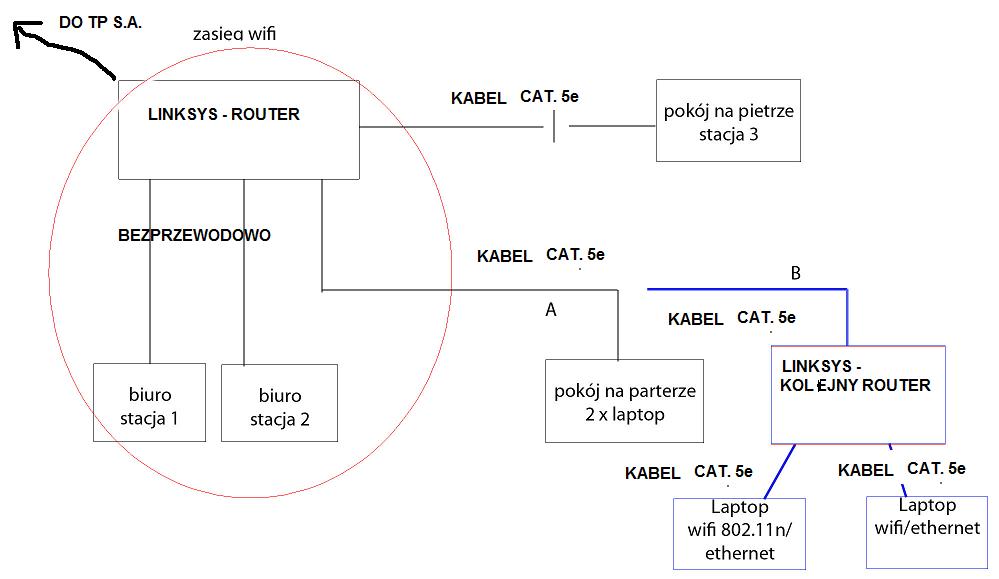

pupil Napisano 6 Września 2010 Autor Zgłoszenie Udostępnij Napisano 6 Września 2010 Cat.5e. Wszystkich komputerów tak jak na schemacie który zamieściłem na początku tematu. Jeśli wina kabala tak jak Pan sugeruje to tylko jeden mógłby szfankować a nie ma dostępu do neta na wszystkich stajach .. Dzięki za instrukcje Odnośnik do odpowiedzi
DawidS28 Napisano 7 Września 2010 Zgłoszenie Udostępnij Napisano 7 Września 2010 Zrób tak: 1. Podepnij router kablem. 2. Uruchom wiersz poleceń. 3. Użyj komendy ping fixitpc.pl -n 50 > C:\cmdlog.txt && tracert fixitpc.pl >> C:\cmdlog.txt 4. Po zakończeniu działania (pojawi się znak zachęty), wejdź na C:\ i skopiuj do posta zawartość pliku cmdlog.txt. Co z tym? To jest mi potrzebne. Wywołaj to z kompa podpiętego do "wewnętrznego" routera. Sieć wygląda jak na rysunku? Popraw, co jest źle. Jeśli wina kabala tak jak Pan sugeruje to tylko jeden mógłby szfankować a nie ma dostępu do neta na wszystkich stajach .. No weź... wystarczy po imieniu Jeśli wszystkie kompy w sieci mają problem, to kabel pomiędzy zewnętrznym kompem a gniazdkiem, dlatego proszę o tracert. Odnośnik do odpowiedzi
pupil Napisano 7 Września 2010 Autor Zgłoszenie Udostępnij Napisano 7 Września 2010 Chyba rozwiązałem problem wygooglałem w necie podobny problem innego użytkownika polegał on na tym, że oba podłączone routery miały domyślnie ten sam adres Ip to powodowało konflikt i utrate połączenia z internetem. Zmieniłem adres ip w wew. routerze odpowiednio go skonfigurowałem oraz dodoatkowo na zew. routerze zmieniłem opcję ADSL PPPOE na PPPOA jak doradzili mi konsultanci z neo. Narazie wszystko śmiga poczekam do jutra zobacze co się będzie działo jak problem nie zostanie rozwiązany to będę Cię dalej męczył xD hehe Odnośnik do odpowiedzi
