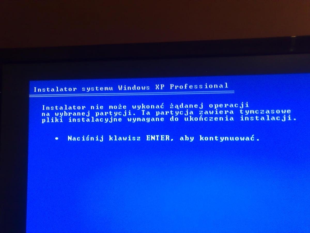

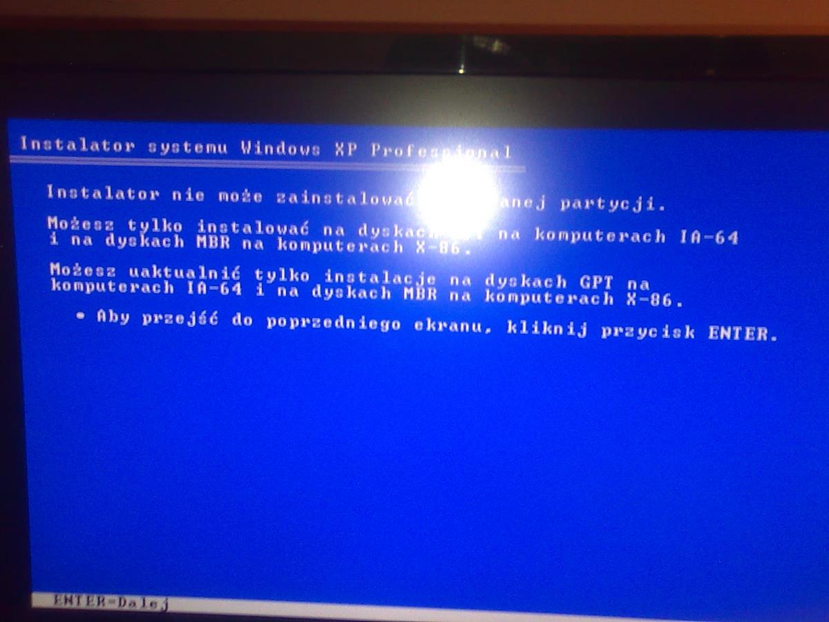

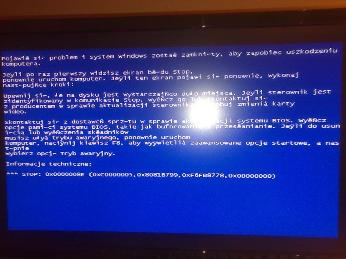

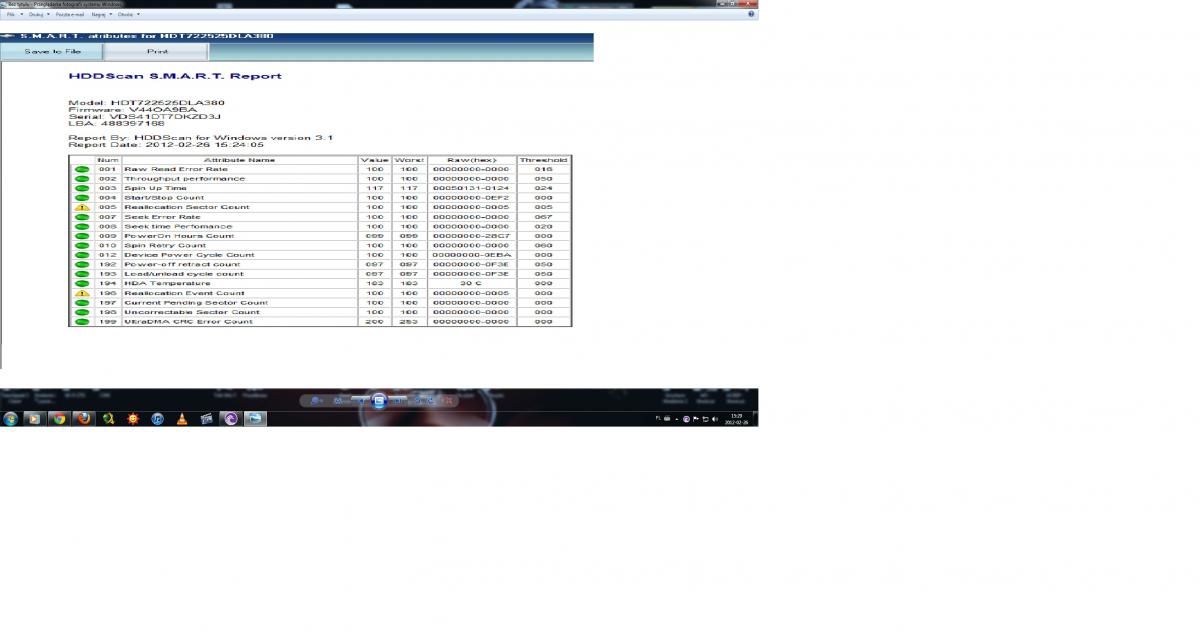

SMTrzyMaj Opublikowano 26 Lutego 2012 Zgłoś Opublikowano 26 Lutego 2012 Witam mam problem z zainstalowaniem XP na PC. Wygląda to tak że ktoś już próbował to zrobić wcześniej na tym PC ale chyba mu nie wyszło. Ponieważ został wpis przy uruchamianiu Windowsa do wyboru win XP i instalacja win XP. Postanowiłem więc sformatować partycje na której ma być system podłączając dysk do swojego PC. Dysk posiada 3 partycje na dwóch jest dużo plików osobistych właściciela dlatego nie chce formatować całego. PO odpaleniu instalki wystąpiły następujące problemy: Okno wyboru dysku przy instalacji wygląda tak: Gdy klikam enter mam taki komunikat: Gdy klikam d aby usunąć partycje pojawia się coś takiego: Wracam do ekranu partycji i klikając strzałkę w górę widzse taki błąd: Dodatkowo podpiąłem ten dysk do swojego PC i zrobiłem analize programem HDDScan oto wynik: Proszę o szybką pomoc .

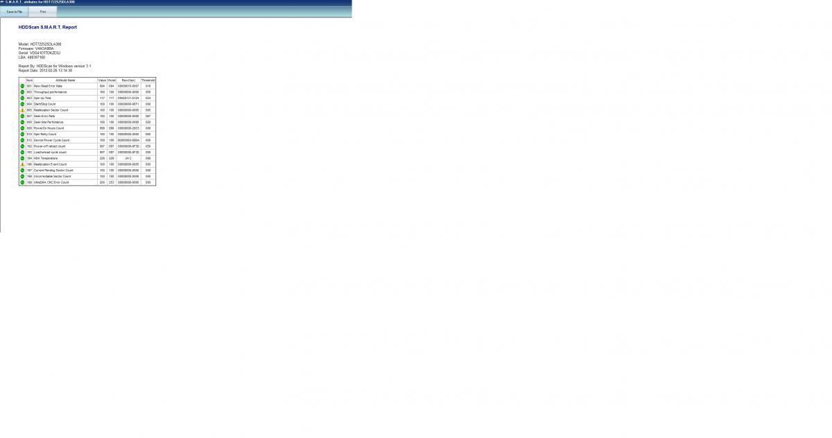

DawidS28 Opublikowano 26 Lutego 2012 Zgłoś Opublikowano 26 Lutego 2012 Ostatni obrazek w bardzo słabej jakości, wrzuć S.M.A.R.T. jeszcze raz. Mile widziany skan MHDD: https://www.fixitpc.pl/topic/141-mhdd-podstawowa-instrukcja-obslugi/

SMTrzyMaj Opublikowano 26 Lutego 2012 Autor Zgłoś Opublikowano 26 Lutego 2012 http://www.fotosik.pl/pokaz_obrazek/pelny/00a45019ccf0635b.html w tym linku dobrze widać zdjęcie. Ok użyje MHDD i opublikuje wyniki. Tylko że nigdy nie używałem tego programu może powiesz i co konkretnie z tego programu nas interesuje?

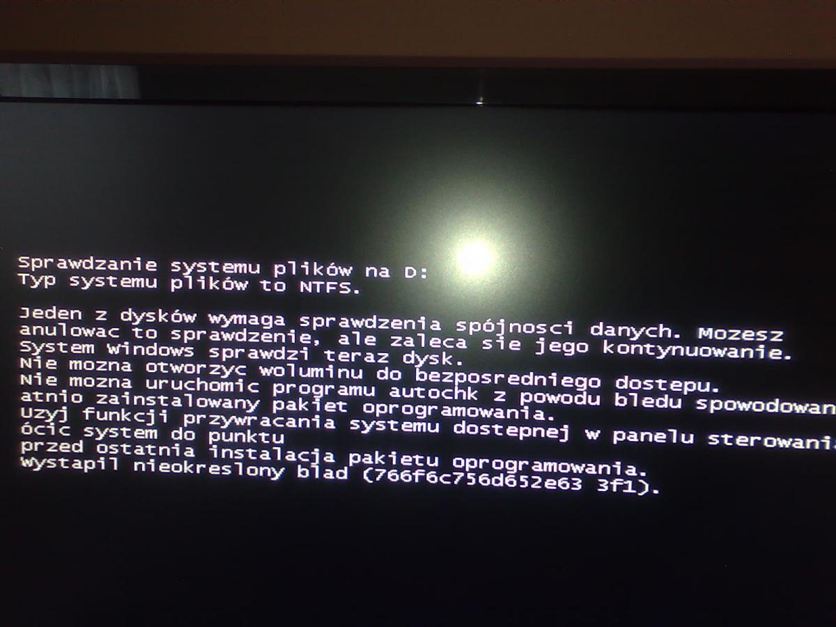

SMTrzyMaj Opublikowano 28 Lutego 2012 Autor Zgłoś Opublikowano 28 Lutego 2012 Wielkie dzięki za pomoc uporałem się z problemem. Okazało się że wystarczy przestawić w biosie Na IDE i instalka poszła bez najmniejszego problemu. A i czy spowrotem przestawiać te ustawienia w biosie czy zostawić na IDE?? A teraz mam jeszcze jedno pytanie odnosnie swojego Win 7 a nie chciał bym otwierać nowego tematu. Posiadam wersje anglojęzyczną z MSDN, dlatego postanowiłem zainstalować spolszczenie. Wszystko poszło bez problemowo. Dopóki nie zrestartowałem PC... Tzn. Ujrzałem coś takiego: I tak jest za każdym razem gdy odpalam PC
wieslaw531 Opublikowano 28 Lutego 2012 Zgłoś Opublikowano 28 Lutego 2012 (edytowane) A i czy spowrotem przestawiać te ustawienia w biosie czy zostawić na IDE?? W obecnym stanie (po instalacji systemu) możesz doinstalować sterowniki SATA i dopiero potem zmienić ustawienia w BIOS. Jeżeli zmienisz ustawienia w BIOS bez instalacji sterowników to system nie wstanie. Jednak przy tej płycie głównej chyba bym nie kombinował. Sterowniki też stare. Posiadam wersje anglojęzyczną z MSDN, dlatego postanowiłem zainstalować spolszczenie. Wszystko poszło bez problemowo. Dopóki nie zrestartowałem PC... Kontrolnie poczytaj te dwa tematy: http://www.fixitpc.p...h__1#entry52968 http://www.fixitpc.p...deutsch-polish/ Edytowane 28 Lutego 2012 przez wieslaw531
