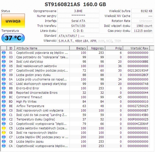

rossomak Opublikowano 13 Czerwca 2010 Autor Zgłoś Opublikowano 13 Czerwca 2010 Laptop: HP Compaq 6720s IntelCore Duo @ 1,6 Ghz, 2 GB RAM, Vista, 32-bit Dysk: HP 457014-001 SPS-DRV HD SATA 160G 5400 RPM Diagnostyka? Jeśli po kolejnym odpaleniu kompa z bootem ustawionym na optical drive i płytką z MHDD w środku wyskoczyło mi "missing operating system", to mam rozumieć, że: a ) płytka zaskoczyła b ) mogę się ugryźć w nos, bo nie mam dos-a? Active HD Monitor nie widzi połączenia z dyskiem, HDDScan i CrystalDiskInfo dały radę - załączam wynik tego ostatniego. Co teraz z tymi sektorami?
switch48 Opublikowano 13 Czerwca 2010 Zgłoś Opublikowano 13 Czerwca 2010 rossomak podaję interpretację błędów z CristalDiskInfo: C5 Current Pending Sector Count - Parametr ten określa liczbę sektorów niestabilnych (oczekujących na remapowanie). Dysk podczas próby odczytu/zapisu odznaczył te sektory jako niestabilne. Będą one oczekiwać na remap powierzchni talerza. Jeżeli tego nie zrobimy wówczas dysk przeniesie je do obszaru Reallocated Sectors Count, a tym samym powstaną nowe bad sektory. Jest to błąd jak najbardziej krytyczny i warto go monitorować. C6 Off-line Uncorrectable Sector Count - Ilość nie korygowalnych błędów. Wartość RAW tego atrybutu wskazuje łączną ilość nie korygowalnych błędów podczas odczytu/zapisu sektora. Wzrost wartości tego atrybutu wskazuje na ewidentne defekty powierzchni dysku i/lub problemy z podsystemem mechanicznym dysku. Jest to błąd krytyczny, świadczy o poważnym uszkodzeniu tablicy talerza lub nadchodzącym uszkodzeniu mechanizmu dysku.
rossomak Opublikowano 13 Czerwca 2010 Autor Zgłoś Opublikowano 13 Czerwca 2010 zatem dysk do wymiany? czy remapowanie/usunięcie [czym biorąc pod uwagę moje upośledzenie z MHDD?] coś może jeszcze dać?
aTaSerwiS Opublikowano 13 Czerwca 2010 Zgłoś Opublikowano 13 Czerwca 2010 OK, problemy z działaniem programów diagnostycznych są spowodowane trybem w jakim pracuje dysk (AHCI - domyślnie dla tego modelu laptopa). Jeden sektor czekający na realokację to problem. W zasadzie problem drobny, chyba że ten sektor jest akurat aktywnie używany przez system. Ja jestem leniwy, i tego typu błędów pozbywam się podłączając dysk do kompa serwisowego Ale ten sposób odpada (brak sprzętu). Na początek napisz jak dawno było czyszczone chłodzenie laptopa, bo tu może być pierwotna przyczyna problemu. Najprostszym sposobem pozbycia się błędów dysku tego typu jest "format C:", czyli ponowna instalacja systemu połączona z usunięciem i ponownym utworzeniem partycji (oraz ich formatowaniem). Wadą tej metody jest konieczność archiwowania wszelkich ważnych plików na nośniku innym niż "wadliwy" dysk. Jeśli system SMART zadziała poprawnie (powinien) po tej operacji dysk nie będzie już wykazywał błędu w testach. Nie zmieni to jego faktycznego stanu technicznego, ale - na pewien czas - usunie problem(-y) z jego używaniem.

Sevard Opublikowano 13 Czerwca 2010 Zgłoś Opublikowano 13 Czerwca 2010 Ok spokojnie, spróbuję trochę rozjaśnić. Formatowanie partycji, które przeprowadza np. Windows tak naprawdę polega na sprawdzeniu jej stanu i wyczyszczeniu tablicy alokacji plików, dane nie są ruszane, jeśli jednak podczas sprawdzania stanu partycji okaże się, że zawiera ona błędy, to te są automatycznie pomijane, dzięki czemu taki zabieg nie zlikwiduje błędnego sektora, ale sprawi, że nie będzie on wykorzystywany. Jeśli chodzi o sam proces, to usuwasz tylko i wyłącznie partycję z Windowsem, wszystkie pozostałe pozostawiasz tak, jak są. W jej miejsce tworzysz nową, taką samą i dalej przeprowadzasz instalację systemu (za pomocą F11). Tu masz całkiem fajny poradnik do GParted, niestety jednak po angielsku. Najtrudniejszą rzeczą jest ustalenie na początku która partycja jest która. Pamiętaj tylko, żeby nie usuwać tych pozostałych (tylko systemową), a wszystko będzie ok. Jeśli nie znasz angielskiego w stopniu wystarczającym, to napisz, to znajdę coś po polsku.
aTaSerwiS Opublikowano 13 Czerwca 2010 Zgłoś Opublikowano 13 Czerwca 2010 Partycji "recovery" nie ruszaj, usuwasz tylko partycję (partycje?) z danymi i systemem. Tylko usuwasz, nie tworzysz nowej - tym zajmie się instalator systemu (uruchomiony przez ""press F11 or recovery"). W zasadzie poza usunięciem "starej" partycji z danymi to się "samo robi". Na dobrą sprawę nawet usuwanie partycji i tworzenie nowej powinno pójść z poziomu instalatora, ale dawno nie używałem tej opcji na laptopie HP i nie pamiętam gdzie dokładnie trzeba dawać "yes" a gdzie "no" podczas instalacji z "recovery" żeby taki skutek wywołać W jaki sposób nowa partycja może rozwiązać problem zrypanych sektorów? Nie sama "nowa partycja", tylko operacje wykonywane przy jej tworzeniu. Dysk "sam" zadba o ukrycie / wyłączenie "niepewnych" sektorów (robi to SMART), trzeba mu tylko pozwolić. Partycję "recovery" zidentyfikujesz bez problemu, ma atrybut "ukryta" (hidden) i nazwę HP albo HP_recover (wielkość 4 do 12 GB, zależnie od modelu laptopa, preinstalowanego systemu, i ilości śmieci jakie tam producenta zapakował).
