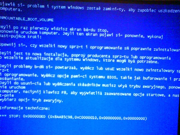

Grając w Heroes'y III wyskoczył mi komunikat, że nie można odnaleźć jakiegoś pliku i należy sprawdzić system check discem. Zdziwiło mnie to ale mus to mus... CHKDSK zostało zaplanowane na ponowne uruchomienie komputera. Lecz... system po ponownym uruchomieniu pokazuje BSOD'a. Pomyślałem, że to był jakiś plik systemowy i włożyłem płytkę z Windowsem w celu naprawienia systemu, lecz ku mojemu zdziwieniu... systemu nie odnaleziono!

BSOD, który widzisz: STOP 0x000000ED = UNMOUNTABLE_BOOT_VOLUME = problem z systemem plików bądź uszkodzenie partycji. Błąd typowy dla stanu przed wykonaniem chkdsk. Nie wygląda na to, by sprawdzanie dysku tu w ogóle się odbyło, a poza tym mówisz:

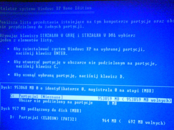

Partycja systemowa objawiła się tu jako typ "Nieznany" (brak detekcji systemu plików) i jako "100% wolnego"..... Przy zastanym tu obrazku sugeruję program do odzyskiwania poprzedniego stanu partycji, tzn. wykorzystać płytę startową typu Live CD integrującą dostęp do narzędzia TestDisk.

Jeśli na pewno partycja jest zrekonstruowana i instalator XP wykrywa ją w prawidłowy sposób jako NTFS w proporcjach zajętego miejsca jak przed awarią (sprawdzałeś to?), wejdź do Konsoli Odzyskiwania i wywołaj komendę sprawdzania i naprawy błędów dysku: CHKDSK /P /R
Właśnie sprawdziłem, wszystko wygląda po staremu, nieznajoma partycja, całe miejsce niby wolne, a konsola się nie załącza (zresztą już wczoraj próbując ją włączyć pokazywał się czarny ekran...).

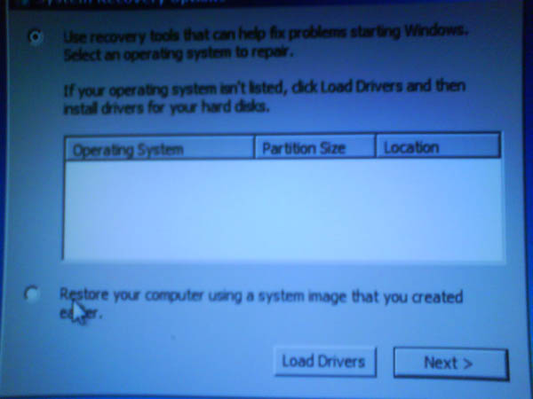

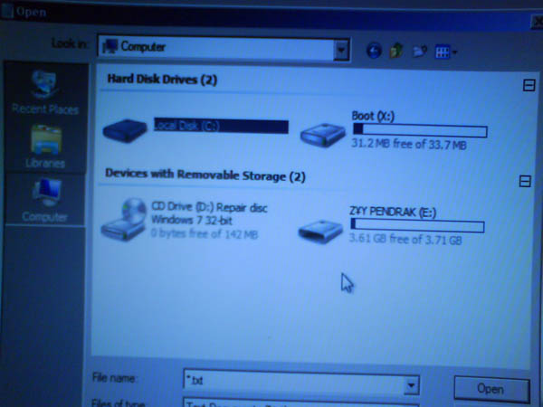

Jest tu rozbieżność detekcji: TestDisk identyfikuje partycję jako NTFS, instalator Windows nie wykrywa jednak typu systemu plików. Zweryfikuj czy partycja jest prawidłowo widziana jako NTFS z poziomu odmiennego typu płyty dostosowanej do Windows, bazującej na bardziej zaawansowanym silniku: WinRE. Wybierasz opcję Command Prompt > wpisz notepad > w Notatniku wybierz opcję File > Open i w oknie wyboru klik w Computer, co pokaże listę dysków. Płyty nie można aktualnie pobrać wprost, przeczytaj PW.
WinRE też nie widzi prawidłowej partycji = nie ma obliczeń proporcji miejsca na dysku. Sprawdź czy TestDisk jest w stanie pokazać zawartość partycji. Jeśli opcja P ujawni pożądane pliki, w pierwszej kolejności wykonaj kopię zapasową wszystkich istotnych dla Ciebie plików, zanim będą tu prowadzone jakiekolwiek eksperymenty (które mogą pogrążyć sprawę). Domyślnie TestDisk ustawia jako lokalizację zapisu dla kopiowanych plików swój katalog roboczy, należy wybrać stosowną ścieżkę. I musisz podpiąć jakiś dysk zewnętrzny, bo teraz to nie ma na co kopiować (partycja uszkodzona + pewnie zbyt mały pendrive).

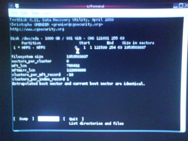

Przeczytałem to "Advenced NTFS and MFT repair" i powiem, że nie wiem od czego zacząć i potrzebowałbym listy "krok po kroku".
Uruchamiasz TestDisk > w spisie opcji wybierasz Advanced > Boot > są obie opcje Rebuild BS oraz Repair MFT.
Po podświetleniu opcji Rebuild BS (przed jej wykonaniem) jest wyświetlana statystyka relatywna do statusu boot sectora + boot sectora zapasowego. Jeśli jest wykryta niezgodność na niekorzyść sektora oryginalnego, można użyć opcję Backup BS aktualizującą boot sektor z kopii zapasowej.
Wszedłem w te opcje co kazałaś później jedyna opcja którą mogłem zrobić to "dump" kliknąłem to i pokazały się 2 kolumny które były identyczne, po kliknięciu OK przeniosło mnie spowrotem do widoku okna którego SS daję niżej :o

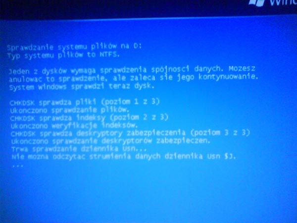

Podłączyłem obecny dysk do kompa z tym zepsutym i podczas włączania systemu pokazuje się ChkDsk, a co najlepsze to to, że ChkDsk pokazuje typ plików na dysku! Niestety jak wszedłem już przez płytkę Windowsa to typ plików nadal pokazywał się "nieznany".
Hmmm, tak popatrzyłam na Twoje tematy na forum i to już nie pierwszy raz, gdy występują jakieś uszkodzenia struktury systemu plików (KLIK). Jeśli rzecz rozbija się o ten sam dysk fizyczny, wykonaj na wszelki wypadek diagnostykę via MHDD i wyniki do oceny przedstaw w nowym temacie w dziale Hardware.
EDIT: OK, nowy temat w dziale Hardware jest (KLIK), podejrzenia się potwierdziły, tu temat zamykam jako ukończony na poziomie Windows.
