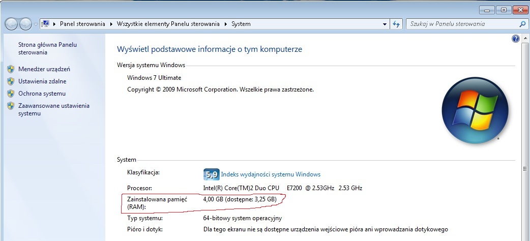

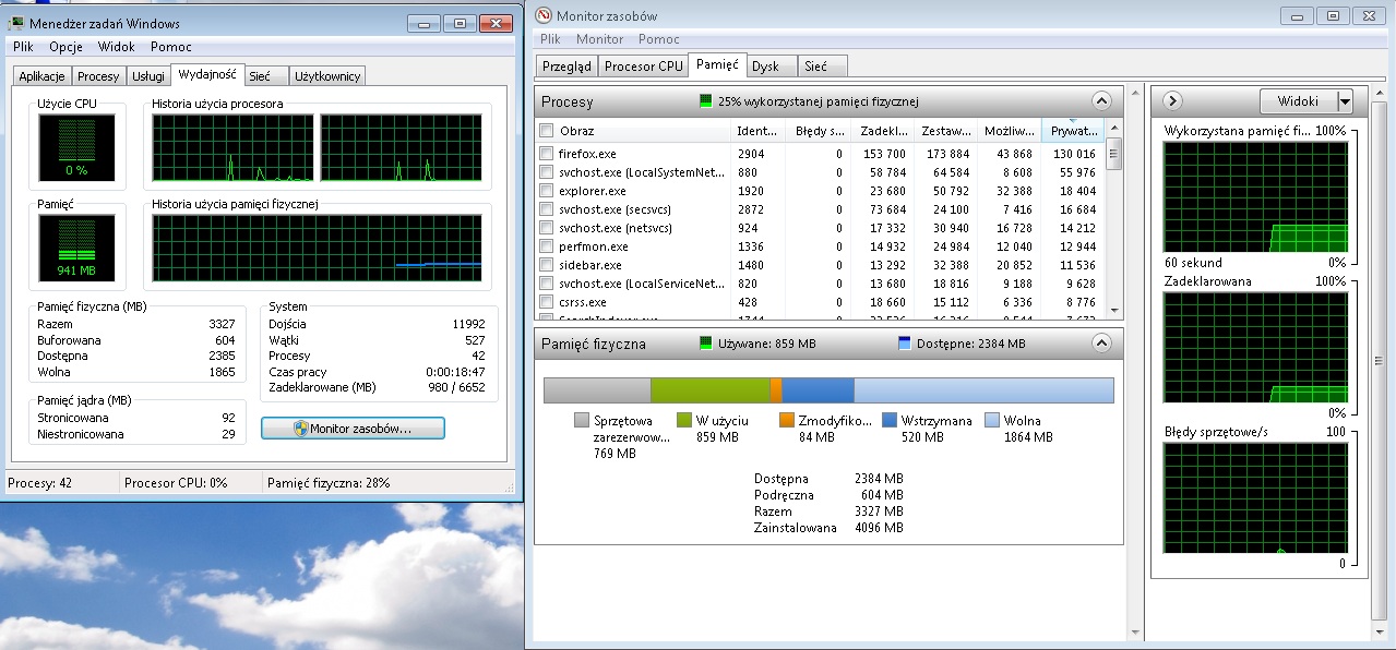

Krzycho92 Opublikowano 7 Września 2011 Autor Zgłoś Opublikowano 7 Września 2011 Na Auto właśnie jest 667MHz, ręcznie ustawiam 800. Zainstalowałem te 64bity i niby wykrywa 4GB, ale nie do końca. Bo dostępne jest 3,25GB (w załączniku pokazuje to obrazek). Czy tak powinno być? Bo jak mierzyłem czas restartu system od momentu kliknięcia "Uruchom ponownie" aż do włączenia Mozilli po restarcie to na 3GB wyszło mi 1m:9sek, po ustawieniu w msconfig 3GB już czas spadł o 5sekund. Natomiast Po założeniu 4GB już na 64bitach i ustawieniu w msconfig 4GB, czas (od restartu do mozilli) zmalał tylko do 1:02. Dlatego wydaje mi się, że nie do końca te 4GB pracują. Oprócz tego pojawił się problem, że na 64bity nie za bardzo są sterowniki do mojej karty dźwiękowej Creative Audigy ZS2 Platinum. Czytałem, że nie da się instalować tych niepodpisanych cyfrowo (nieoficjalnych), tak jak to można było na 32bitach.
3oo Opublikowano 7 Września 2011 Zgłoś Opublikowano 7 Września 2011 (edytowane) Nie pytałem o to ile było/jest na ustaieniach Auto, tylko czy (poprzedni) system na tych ustawieniach się uruchamiał... Wg Ciebie kilkaset mega straty ile to jest? IMHO, odnośnie dostępnej wolnej pamięci, jest dobrze. Odpowiedź częściowo znajdziesz w poniższych linkach. http://support.microsoft.com/kb/929605/pl http://support.microsoft.com/kb/888137/pl Stery jakie dokładnie instalowałeś do karty dźwiękowej? http://support.creative.com/Products/ProductDetails.aspx?catID=1&subCatID=205&prodID=9107&prodName=Audigy%202%20ZS%20Platinum&subCatName=Audigy&CatName=Sound+Blaster&VARSET=prodfaq:PRODFAQ_9107,VARSET=CategoryID:1 Edytowane 8 Września 2011 przez 3oo
Krzycho92 Opublikowano 7 Września 2011 Autor Zgłoś Opublikowano 7 Września 2011 Jak miałem 2GB i W7 32bit, to na każdym ustawieniu było ok. Tylko jak założyłem dodatkowe 2GB na tych 32bit to już system się nei ładuje (tutaj nie ważne jakie ustawienia w BIOSie). Po prostu niezależnie czy Auto, czy nie, to powyżej 3GB 32bity nie startują (nawet instalka 64bitów nie pójdzie jak wsadzę więcej niż 3GB). Żeby w ogóle móc zainstalować W7 (nie ważne czy 32bit czy 64) to i tak musi być 3GB maks. Sterowniki do dźwięku instalowałem te na Windows 7 64bit, i te pierwsze Creative Sound Blaster Audigy series driver 2.18.0017, Wielkość pliku : 40,42 MB Jednak oprócz dźwięku jest jeszcze problem ze sterami od mobo. Ze strony Asusa pobrałem na Viste 64bit (bo do W7 nie ma), ATK, CHIPSET i przy którychś wyskoczył błąd, że "not supported system". Czy na 32bitach jakby udało się uruchomić 4GB RAM, to w grach będzie 4GB? Czy po prostu nie ważne ile więcej niż 3GB na 32bitach, to i tak w każdej aplikacji i grze jest to ograniczone do 3,xx GB RAM? Bo teraz nie wiem, czy się męczyć ze sterami na 64bitach z 4GB (czy w ogóle gry chodzą na 64bitach?), czy na 32bitach mieć ograniczony RAM (to mogłem kupić 3GB, a nie 4)?
3oo Opublikowano 7 Września 2011 Zgłoś Opublikowano 7 Września 2011 Poczytaj sobie wskazane wcześniej lekturki, nie produkuj zbędnych pytań. Przy okazji zwróć uwagę na to ile maksymalnie pamięci może być przydzielone na proces w systemie 32-bitowym - na pewno nie cała ilość RAM-u jaką masz i nie cała jaka jest widziana w systemie (po odjęciu tego co jest rezerwowane na... (patrz artykuły)). Możesz spróbować zainstalować stery ze strony Intela. http://downloadcenter.intel.com/SearchResult.aspx?lang=eng&ProductFamily=Chipsets&ProductLine=Chipset+Software&ProductProduct=Intel%c2%ae+Chipset+Software+Installation+Utility

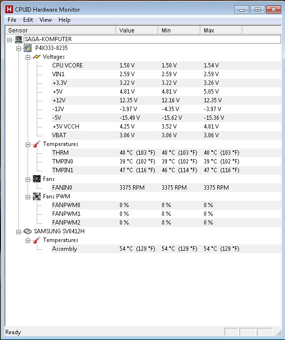

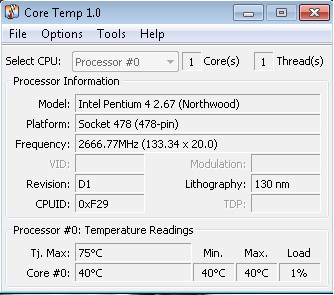

Krzycho92 Opublikowano 7 Września 2011 Autor Zgłoś Opublikowano 7 Września 2011 Dotarł w końcu ten Pentium4. Zamontowałem go i jakby system chodzi trochę szybciej, ale niepokoi mnie jedna rzecz. W BIOSie temperatura CPU (już po kilkunastu minutach korzystania z Windowsa i resecie) wynosi ok.72 stopni Celsjusza. Natomiast w samym Windowsie w programie CoreTemp mam takie oto wskazania jak na obrazku. Nie wiem też czy opłacalne jest na tym kompie korzystanie z W7 (zbyt obciążający), czy może jednak zainstalować XP lub Ubuntu? Bo ten komp jest akurat mojej siostry. Ona dużo korzysta z neta, ogląda teledyski na youtube, gg i te sprawy, gry ma takie średnio wymagające (a'la The Sims 2).
3oo Opublikowano 7 Września 2011 Zgłoś Opublikowano 7 Września 2011 Jak dla mnie to radiator nie jest prawidłowo założony, być może nie ma gdzieś styku, stąd tak wysokie temperatury. Oczywiście zakładając, że wentylator na radiatorze działa poprawnie. Jeśli temperatura będzie tak znacząco podskakiwać to zmiana systemu nic Ci nie da. Wymiana chłodzenia już prędzej. Na tym obrazku jest OK. Pokaż screen z HWMonitor'a - ale jak temperatura już podskoczy... http://www.cpuid.com/softwares/hwmonitor.html (możesz pobrać wersję bezinstalacyjną). Jesteś pewien, że chcesz męczyć siostrę linuksem? GG to raczej Kadu, ale z grami już tak łatwo nie będzie... Sam interfejs linuksa możesz przetestować poprzez LiveCD (youtube raczej nie będzie działać - trzeba zainstalować flash, Java podobnie) - ale przynajmniej przekonasz się czy chcesz w to wchodzić. Praktycznie każda dystrybucja ma jakieś LiveCD. Ja bym jednak zostawił tego windows 7...

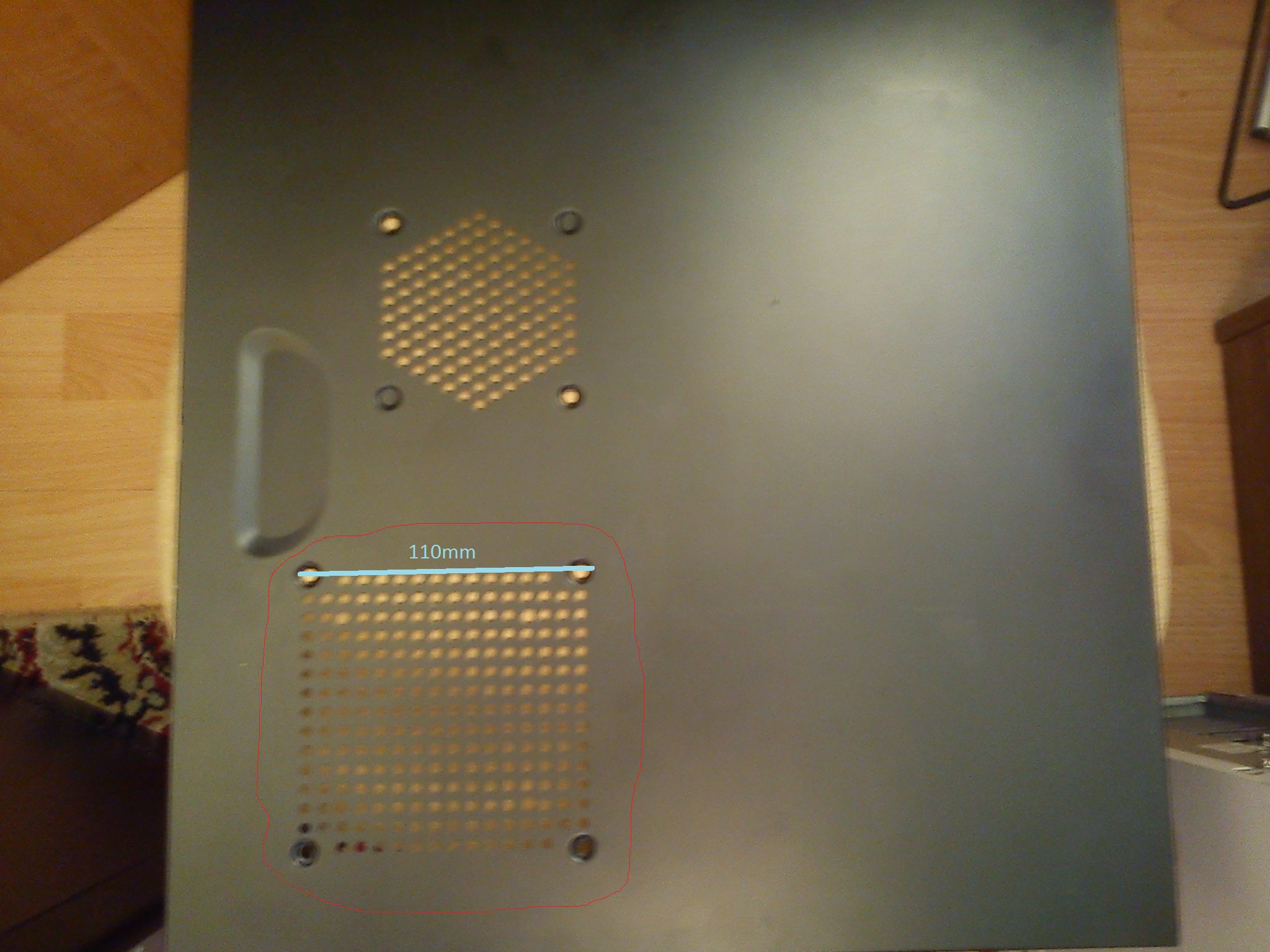

Krzycho92 Opublikowano 7 Września 2011 Autor Zgłoś Opublikowano 7 Września 2011 Z chłodzeniem tego procka (poprzedniego też) to jest malutki problem. Bo na radiator z wentylatorem idzie takie coś jak zacisk i on ma dwie takie łopatki, które się przestawia i one dociskają chłodzenie. Tylko, że ten docisk zaczepia się o takie 4 plastikowe haczyki no i niestety 1 z nich się wyłamał (bo to plastik). Dlatego ten cały docisk jest tylko na 3 tych plastikowych haczykach. Poza tym to wyczyściłem radiator i wentylator z kurzu przy okazji wymiany procka. [EDIT] Jeszcze zauważyłem, że przy próbie klasyfikacji wydajności systemu (z okazji wymiany CPU) pojawia się błąd,, że nie jest możliwe zmierzenie wydajności procesora. Ja tylko podejrzewam, że może BIOS nie jest aktualny. Tylko nei wiem jak sprawdzić jaka jest wersja tego BIOSu, bo w nim samym przeszukałem wszystkie zakładki i nigdzie nic o tym nie ma (także o procku nic w biosie nie ma). Jedyne co to na ekranie POST coś takiego jest: "Award BIOS v6,00PC; ver 1,0D P4X333-8235-6A6LWE19C-00 09-30-2002" - to ostatnie to może być data tego biosu, czyli nie jest on aktualny chyba.
3oo Opublikowano 7 Września 2011 Zgłoś Opublikowano 7 Września 2011 Jak sądzę ten "malutki problem" powoduje taką temperaturę procka o której wspominałeś... Tyle, że na screenie tego nie widać. Jeśli faktycznie tak będzie to sprawdź czy masz możliwość zamocowania chłodzenia przykręcanego do płyty głównej (koło podstawki powinny być otwory montażowe) - być może to rozwiązałoby problem. Ale niestety, znowu inwestycja... BIOS znajdziesz na stonce producenta, którą sobie sam znalazłeś... Download > BIOS. Nie licz na to, że znajdziesz BIOS sprzed roku, dwóch czy paru lat... Wsparcie dla tego typu szrotów, ze strony ECS, skończyło się dość dawno. BTW Gdyby BIOS nie wspierał Twojego procka to najprawdopodobniej w ogóle byś kompa nie uruchomił. Dlatego wspominałem, że BIOS należy uaktualnić na starszym/działającym procku.
