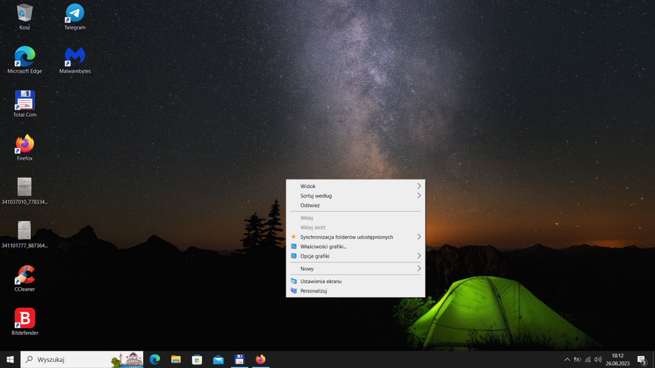

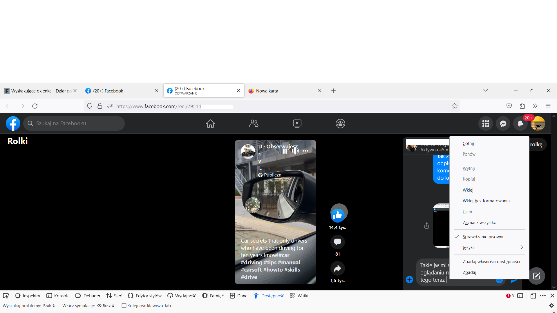

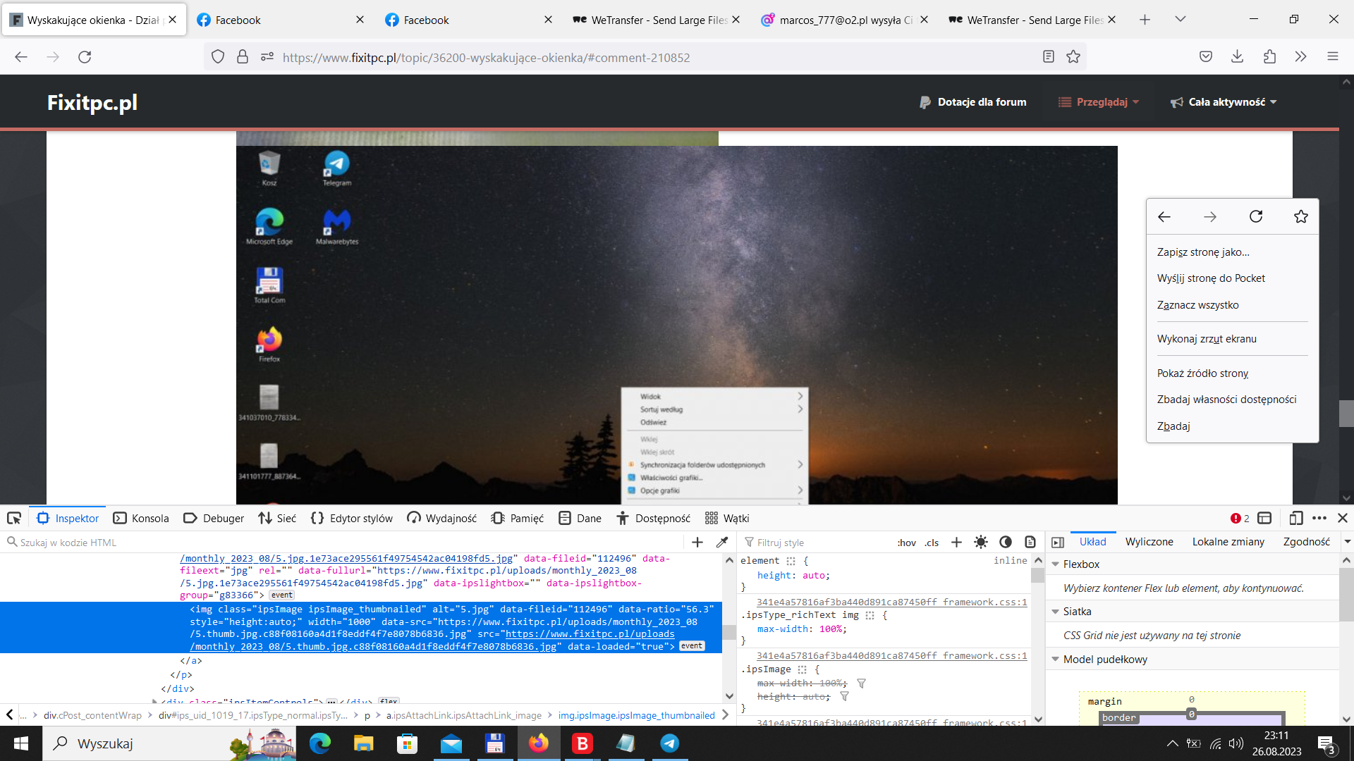

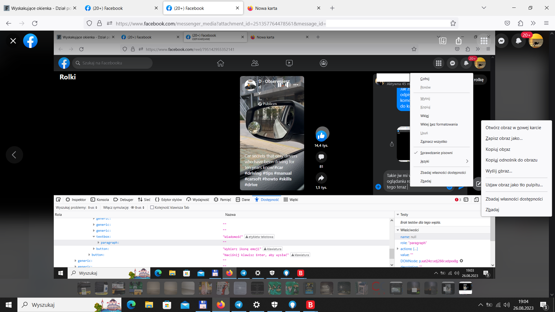

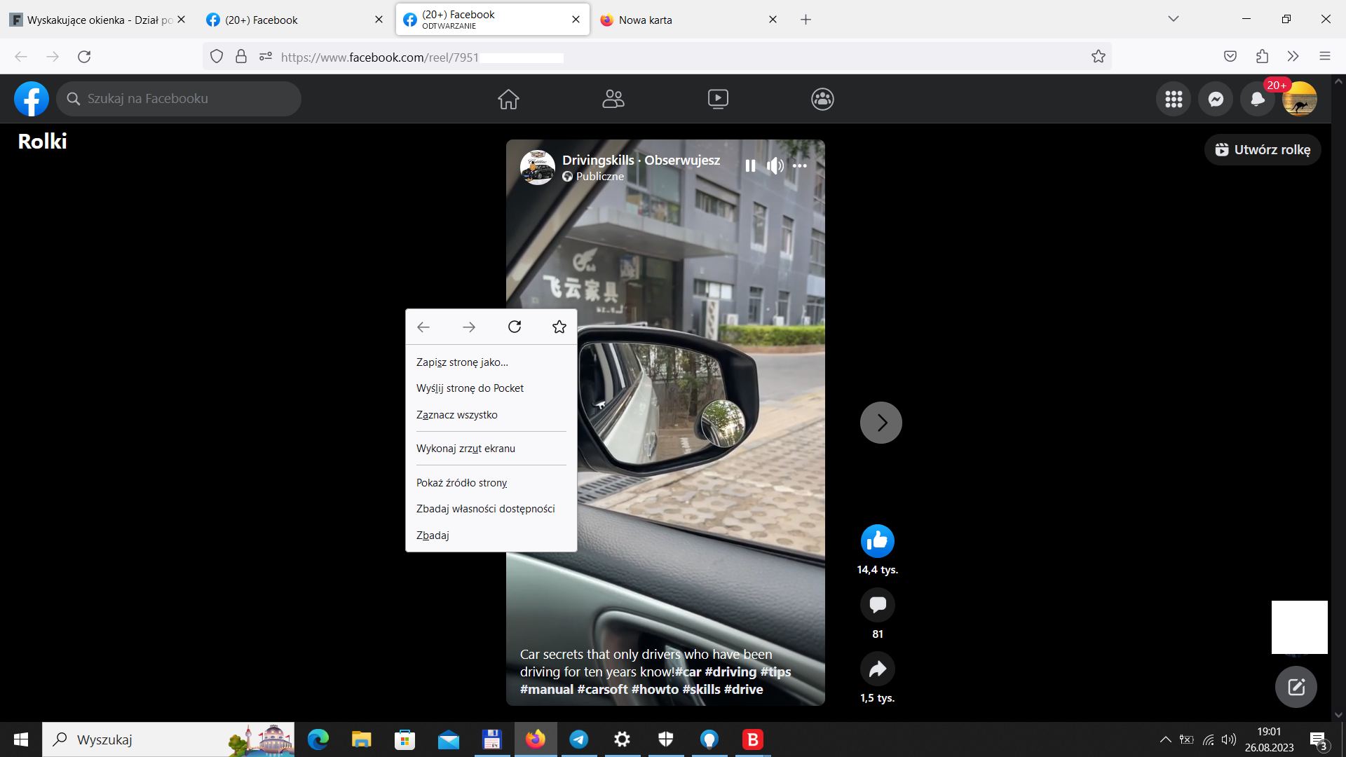

marcos777 Opublikowano 26 Sierpnia 2023 Autor Zgłoś Opublikowano 26 Sierpnia 2023 W załączeniu screeny, kiedy oglądałem rolkę i wyskakiwały na sekundkę lub dłużej takie okienka "prawokliku". Z myszką lub bez. A poniżej link do pobrania 21 sekundowego zapisu walki z okienkiem (jak moje 5.jpg) córki i zięcia: https://wetransfer.com/downloads/af73a78dbae0cbe459dfaaf53deba5c420230826203853/d2fc45877f5457d60bee3754e04e6da420230826204018/b21415?trk=TRN_TDL_01&utm_campaign=TRN_TDL_01&utm_medium=email&utm_source=sendgrid A przy okazji, jeśli można prosić o pomoc w usunięciu, przy starcie laptopa, konta do logowania Users.
marcos777 Opublikowano 26 Sierpnia 2023 Autor Zgłoś Opublikowano 26 Sierpnia 2023 A teraz, tylko przeglądając powyższy mój wpis, wyskoczyły mi takie okienka:

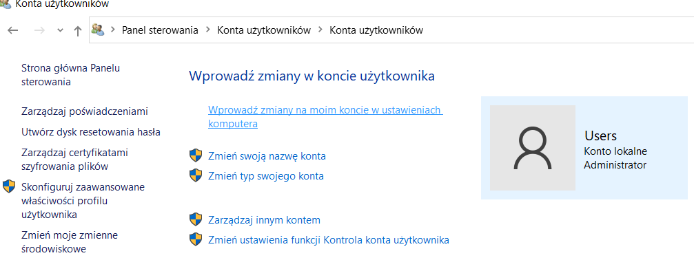

jessica Opublikowano 26 Sierpnia 2023 Zgłoś Opublikowano 26 Sierpnia 2023 W niczym mi to nie pomogło nie wiem, co jest przyczyną. To tak wygląda, jakby cały czas był wciśnięty prawoklik w myszce, nawet jak myszki wcale nie ma. ============= Cytat pomoc w usunięciu, przy starcie laptopa, konta do logowania Users. >Panel Sterowania>Konta użytkowników>Dodaj lub usuń konto . jessi

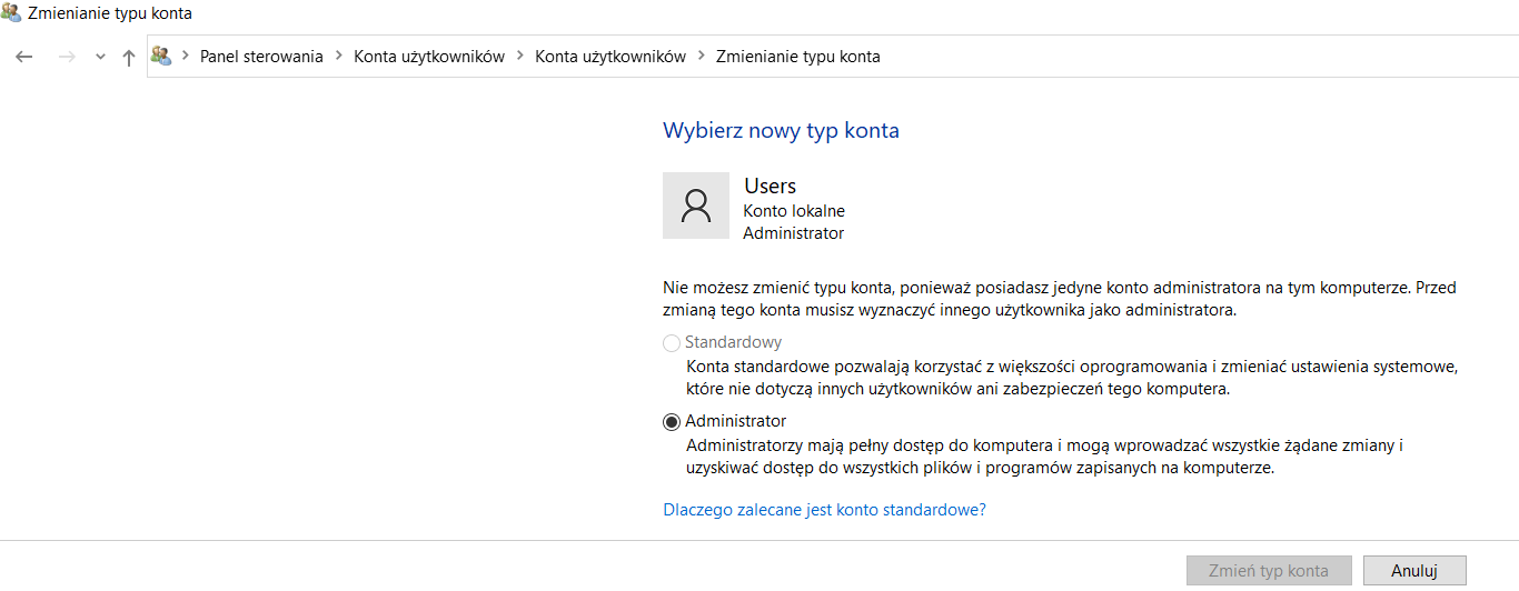

marcos777 Opublikowano 27 Sierpnia 2023 Autor Zgłoś Opublikowano 27 Sierpnia 2023 8 godzin temu, jessica napisał(a): >Panel Sterowania>Konta użytkowników>Dodaj lub usuń konto . jessi Nie mam opcji Usuń, bo to jednocześnie konto administratora.
jessica Opublikowano 27 Sierpnia 2023 Zgłoś Opublikowano 27 Sierpnia 2023 To fakt, nie wolno usuwać tego konta. Da się załatwić, by po starcie laptopa nie istniała potrzeba logowania. Sama kiedyś pozbyłam się tego problemu - ale nie pamiętam, w jaki sposób to zrobiłam. Może trzeba zrobić prawoklik na "Zaloguj" ? Niestety, nic nie pamiętam, oprócz tego, że było to bardzo proste w wykonaniu. jessi

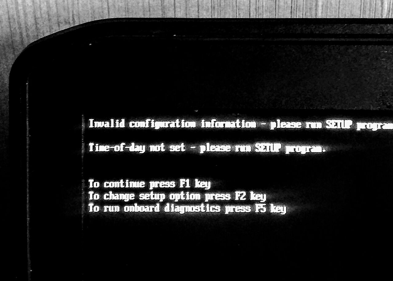

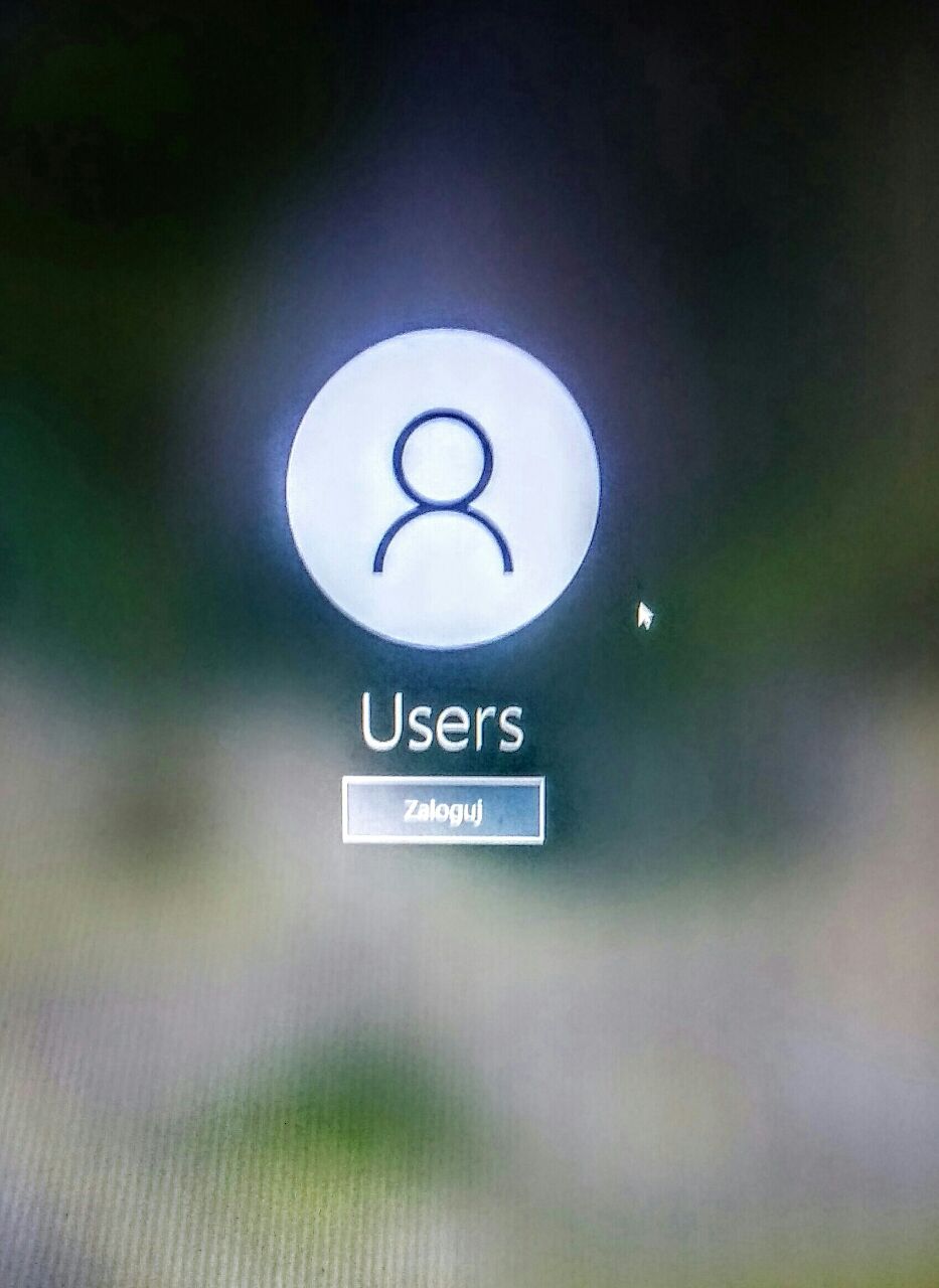

marcos777 Opublikowano 27 Sierpnia 2023 Autor Zgłoś Opublikowano 27 Sierpnia 2023 Cytat pomoc w usunięciu, przy starcie laptopa, konta do logowania Users. >Panel Sterowania>Konta użytkowników>Dodaj lub usuń konto . Jessi, ten laptop kupiłem ok. pół roku temu w firmie, był wyczyszczony, tzn. Windowsa sam potem instalowałem, ale konto Admina ma gdzieś pewnie zablokowane, bo zawsze było ono oprócz konta normalnego użytkownika. Przy instalacji nie chciałem dodawać nowego konta, coś takiego było, nie pamiętam dokładnie. Ostatecznie może zostać jak jest. Ponieważ ten laptop potrzebny jest dla 7 letniego wnuka, który we wrześniu rozpocznie Edukację domową, połączoną z kontaktem przez neta z niektórymi nauczycielami i prowadzonymi przez nich zajęciami, laptop musi być sprawny. Bardzo Cię proszę o cierpliwość i pomoc. Co wg Ciebie będzie najpewniejsze w działaniu? Może szybka naprawa systemu albo reinstalka, ale najlepiej jakby z ukrytej opcji Windowsa? Dzisiaj mi jeszcze okienka nie wyskakiwały, choć pracuję z myszką. EDIT: godzinę później - już wyskakują :( Dodam jeszcze, że przy starcie systemy pojawia się komunikat jak na zdjęciu, można wejść do Biosu itp, dawałem tam Default kiedyś, nic to nie zmieniło. Mogę jeszcze raz tam pogrzebać, zrobię zdjęcia jakie są ustawienia itp. Akumulatora laptop nie ma. Może tam też bateria jest do wymiany na płycie, bo godziny nie trzyma, tylko się aktualizuje godzina przy połączeniu z internetem? Godzinę temu nacisnąłem F5 - ... onboard diagnostic... i potem się otworzył pulpit, ale nie wiem czy jest gdzieś wynik tego testu? Zrobiłem ponownie test FRST. Addition.txt FRST.txt Shortcut.txt

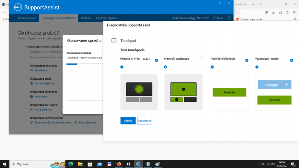

marcos777 Opublikowano 28 Sierpnia 2023 Autor Zgłoś Opublikowano 28 Sierpnia 2023 W dniu 27.08.2023 o 22:01, iJuliusz napisał(a): Witaj marcos777 Wygląda jakby był przyblokowany prawy przycisk pod klawiaturą, ten od panelu dotykowego Możliwe, że naciskanie prawej strony panelu dotykowego przyciska również Prawy guzik panelu i wywołuje menu kontekstowe Czy laptop był otwierany np. przy dokładaniu kości pamięci lub wymianie dysku? Czy zdarzyło się zalanie klawiatury? Warto sprawdzić działanie komputera z wyłączonym TouchPanelem Wyłączanie lub włączanie panelu dotykowego w notebooku firmy Dell Pozdrawiam serdecznie Juliusz Dzięki Juliuszu za cenne rady. Poszedłem tym tropem. Bardzo dobra jest ta strona serwisowa DELL. Może nawet tam zadzwonię do pomocy technicznej online. Ze stronki DELLA zainstalowałem program SupportAssist. który pozwolił testować komponenty i zaktualizować sterowniki, m.in. Dell Touchpad Driver. Ale aktualizacja BIOSU się nie powiodła, 2 razy próbowałem. Co o tym myślicie? Aktualizacje o znaczeniu krytycznym: Dell Security Advisory Update - DSA-2021-088 1.0.0 Intel Management Engine Components Installer 11.0.6.1194 Dell Latitude E5530 System BIOS A21 Aktualizacje zalecane: Dell Touchpad Driver 10.3201.101.212 Cytat Czy laptop był otwierany np. przy dokładaniu kości pamięci lub wymianie dysku? Czy zdarzyło się zalanie klawiatury? Tego nie wiem, odkupiłem go z mojej firmy, był używany wcześniej przez innych pracowników. Nie wiem czy to przypadek, że zepsuł się mechanicznie do końca PKM w panelu dotykowym, czy przypadkiem jakimś skrótem klawiszowym go wyłączyłem, czy też to wynik tych 3 aktualizacji, w każdym razie nie działa Prawy Klawisz w Touchpad. W związku z tym nie będzie chyba już problemu z wyskakującymi okienkami, a bez PKM da się żyć 🤣 Jak robiłem test w SupportAssist to właśnie już nie wykrywało kliku PKM, jak na zdjęciu. Na razie jest OK. Nic nie wyskakuje. Będę obserwował i zapytam jeszcze serwis DELL, co o tym myślą. Dam znać. Dziękuję za pomoc Jessica i Juliusz.
marcos777 Opublikowano 28 Sierpnia 2023 Autor Zgłoś Opublikowano 28 Sierpnia 2023 W dniu 27.08.2023 o 22:01, iJuliusz napisał(a): Witaj marcos777 Wygląda jakby był przyblokowany prawy przycisk pod klawiaturą, ten od panelu dotykowego Możliwe, że naciskanie prawej strony panelu dotykowego przyciska również Prawy guzik panelu i wywołuje menu kontekstowe Warto sprawdzić działanie komputera z wyłączonym TouchPanelem Wyłączanie lub włączanie panelu dotykowego w notebooku firmy Dell Pozdrawiam serdecznie Juliusz Juliuszu, ponieważ dzisiaj problem świrowania PKM panelu dotykowego powrócił, wgłębiłem się w temat jw. w linku podałeś i wyłączyłem programowo PKM. Rozpisałem to łopatologicznie na przyszłość dla siebie, jakby mi się zapomniało 🤣 i dla wnuka, jakby chciał coś zmienić w ustawieniach. Załączę, może ktoś jeszcze skorzysta. Jednocześnie zrobiłem im 3 skróty bezpośrednio do Płytki dotykowej (w Menu Start, Pasek zadań i ikonka koło zegarka), więc 1 kliknięciem mogą sobie zmieniać jej ustawienia, np. gdyby okienka szalały lub było wszystko OK. Dzwoniłem do serwisu DELL, ale ponieważ mają tylko 5 letnie pogwarancyjne wsparcie, bał się cokolwiek mi doradzić, bo odpowiedzialność itp., ale uprzejmie przesłał mi na e-maila Instrukcja użytkownika. Dell Latitude E5530. All-products_esuprt_laptop_esuprt_latitude_laptop_latitude-e5530_owner's manual_po-pl.pdf To serwisówka z dokładnymi instrukcjami rozebrania sprzętu, wymontowywania oraz instalacji wszystkich komponentów laptopa Dell Latitude E5530. Jest w pdf i nie mogę tu załączyć, więc jeśli ktoś potrzebuje, proszę o info. Jeszcze raz dziękuję bardzo za pomoc Juliusz i Jessica.

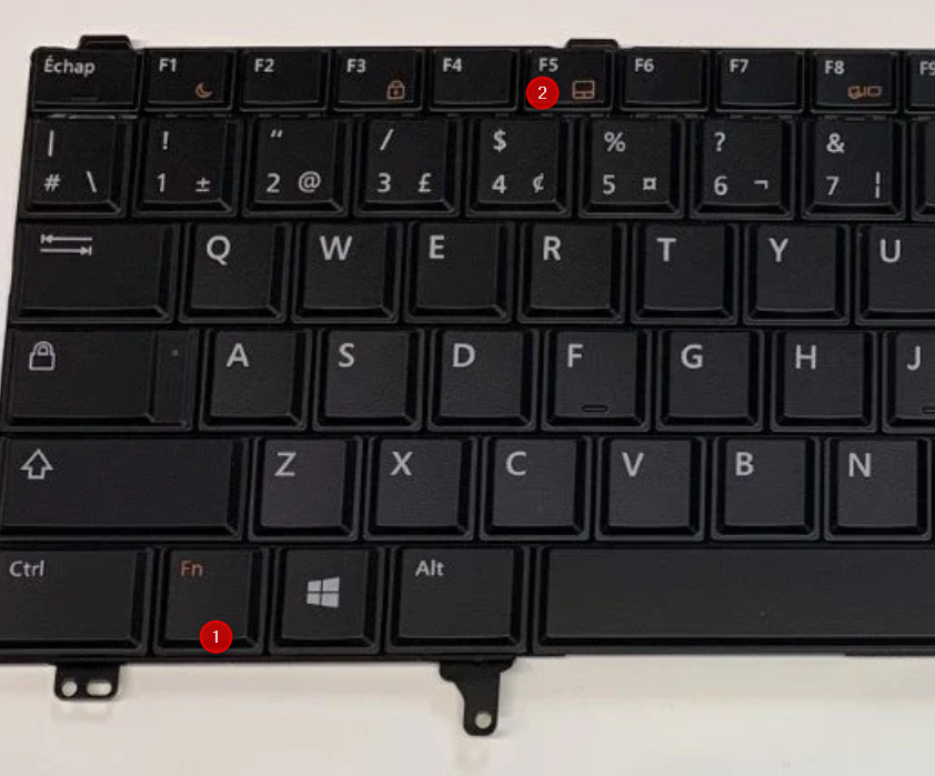

iJuliusz Opublikowano 29 Sierpnia 2023 Zgłoś Opublikowano 29 Sierpnia 2023 Nie wiem jak dokładnie wygląda klawiatura Twojego laptopa, ale większość z nich ma dodatkowy Fn na dole po lewej Naciśnięcie go pozwala użyć dodatkowych funkcji klawiszy, dostępnych w różnych miejscach klawiatury Zazwyczaj mają inny kolor Więc w modelu 5530 naciśnięcie i przytrzymanie Fn i naciśnięcie F5 włącza lub wyłącza Panel dotykowy Dodatkowa funkcja może być umieszczona na innym klawiszu (ja nie mam Dell i wyłączanie Panelu mam na Fn+F1) Ewentualnie możesz skrócić wyszukiwanie 'pod lupą', wpisz: dotyk lub touchpad (sprawdź, które lepsze) Możliwe opcje pojawią się w wynikach ;) W razie pytań, pisz śmiało :) Pozdrawiam serdecznie Juliusz
marcos777 Opublikowano 30 Sierpnia 2023 Autor Zgłoś Opublikowano 30 Sierpnia 2023 21 godzin temu, iJuliusz napisał(a): Nie wiem jak dokładnie wygląda klawiatura Twojego laptopa, ale większość z nich ma dodatkowy Fn na dole po lewej Naciśnięcie go pozwala użyć dodatkowych funkcji klawiszy, dostępnych w różnych miejscach klawiatury Zazwyczaj mają inny kolor Więc w modelu 5530 naciśnięcie i przytrzymanie Fn i naciśnięcie F5 włącza lub wyłącza Panel dotykowy Dodatkowa funkcja może być umieszczona na innym klawiszu (ja nie mam Dell i wyłączanie Panelu mam na Fn+F1) Ewentualnie możesz skrócić wyszukiwanie 'pod lupą', wpisz: dotyk lub touchpad (sprawdź, które lepsze) Możliwe opcje pojawią się w wynikach ;) W razie pytań, pisz śmiało :) Pozdrawiam serdecznie Juliusz Thx. Jedno i drugie działa, ale wpisanie Touchpad lepiej, bo od razu pokazuje się panel do zmiany ustawień 😀 Jutro przekazuję lapcia wnukowi, zobaczymy jak sobie poradzi. A do IT mojej firmy napisałem, że mam problem, oczekuję panelu dotykowego na wymianę 🤪 i brakującej baterii 🤣
