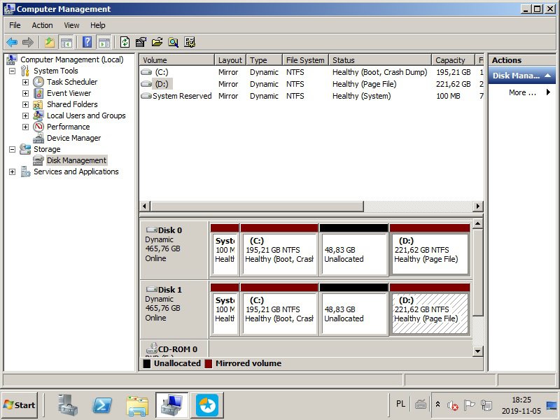

Witam,
Mam dynamiczną partycję systemową C, na której jest zainstalowany system Windows Server 2008 2008 R2 (screen w załączniku).
Potrzebuję powiększyć tą partycję o miejsce nie przydzielone 48,83 GB. (partycja D zostanie bez zmian)
W oknie zarządzania dyskami nie ma opcji powiększenia partycji, w programie EaseUS Partition Master również (mogę zmienić rozmiar tylko partycji D).
W jaki sposób powiększyć tą partycję aby nic się nie pokaszaniło a partycje lustrzane zostały zachowane?
Nie można edytować partycji z której uruchomiony jest system. Trzeba uruchomić odrębny system z innego nośnika. Można użyć windowsa typu liveCD lub bootowalny pendrive z programem np EaseUS Partition Master WinPE bootable disk. Możliwe, że także manager dysków, w którym tworzony był mirror ma funkcję zmiany rozmiaru.
"aby nic się nie pokaszaniło" nikt nie zagwarantuje. Jest kilka procent ryzyka niepowodzenia. Lepiej zrobić obraz partycji przed jej edycją.

W dniu 11 grudnia 2019 o 10:05, nilchi2 napisał:
Witam,
Witaj! To tak jak ja.
Ten mirror tworzony był przez systemową przystawkę do dysków.
Kopię zapasową obydwu woluminów, tj. C i D.
Nilchi, mam nadzieję, że masz dyski SSD. Wiesz, że współdzielenie dysków magnetycznych przez dwa mirrory, każdy po pół dysku, to fatalny wybór?
