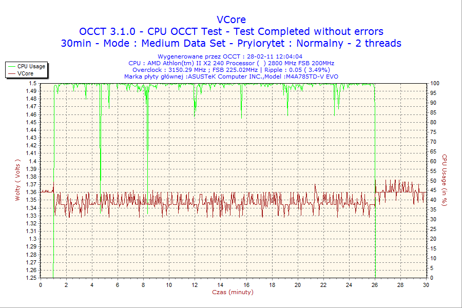

Anonim3 Opublikowano 27 Lutego 2011 Zgłoś Opublikowano 27 Lutego 2011 Zacząć trzeba od tego, że z loadline możesz się "bawić" w przypadku utraty stabilności procka po OC, na początek ustaw "auto" gdyby to nie skutkowało to z grubej rury 100%. I czym sprawdzasz te wahania? Wg mnie najprościej jest odpalić OCCT włączyć test (nie koniecznie na godzinę) po skończeniu lub przerwaniu oglądasz sobie pięknie zapisane w formie wykresu logi. I tak możesz sobie sprawdzić dla każdej opcji loadline, jak się zachowuje.

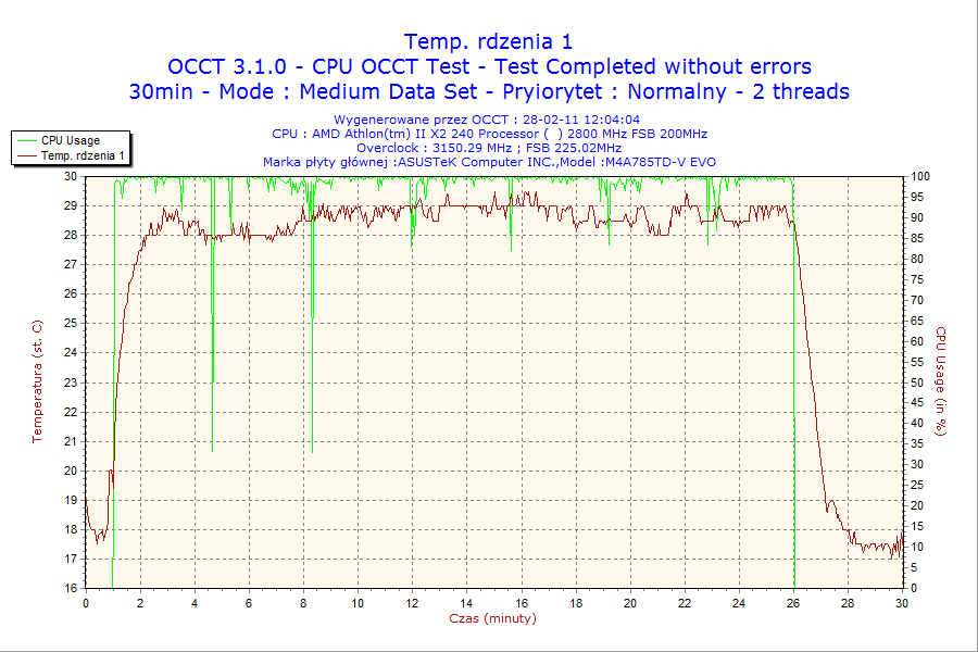

Oniryczny Opublikowano 27 Lutego 2011 Autor Zgłoś Opublikowano 27 Lutego 2011 marekW i TO jest konkretna odpowiedź. Dzięki wyłączyłem Unleashing mode i widzę temperatury rdzeni ACC Auto Active CPU cores Auto VCore 1,375V ale pokazuje 1,344-1,36-1,376 EDIT zmieniłem 215MHz na 225MHz OCCT po 30 minutach nie wywaliło żadnego błędu temperatura max. 41oC
MatiK Opublikowano 28 Lutego 2011 Zgłoś Opublikowano 28 Lutego 2011 EDIT zmieniłem 215MHz na 225MHz OCCT po 30 minutach nie wywaliło żadnego błędu temperatura max. 41oC Cóż podkręcaj dalej i notuj sobie temperatury a jak komputer będzie się zawieszać to napisz.

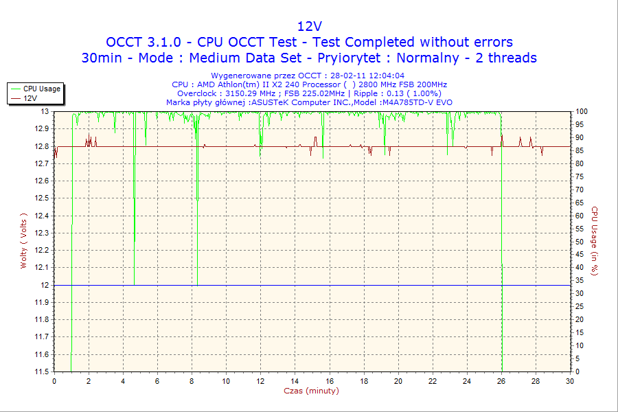

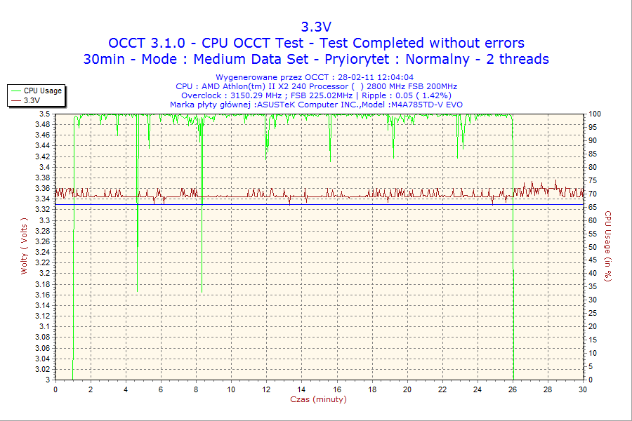

MatiK Opublikowano 28 Lutego 2011 Zgłoś Opublikowano 28 Lutego 2011 Jak się komputer nie zawiesza to NIE zwiększaj napięć - bo po co? Dopiero jak będziesz HT zwiększać i komputer się zawiesi to zwiększ napięcie procesora. RAM zostaw i podkręcaj go kiedy poznasz granicę możliwości procesora. Jeżeli zrobisz to wcześniej a komputer zacznie się zawieszać to skąd będziesz wiedzieć czy to RAM czy procesor jest winny? EDIT Jak zamieszczasz zdjęcia z OCCT to nie zamieszczaj tych zatytułowanych 12V i 3.3V bo są niepotrzebne.

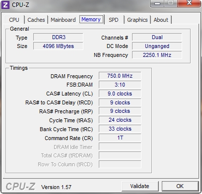

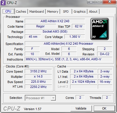

Oniryczny Opublikowano 28 Lutego 2011 Autor Zgłoś Opublikowano 28 Lutego 2011 Przy 235MHz zmienię mnożnik NB z domyślnego 10x na 8x a HT Link z domyślnego 2000MHz na 1800MHz Czy dobrze myślę?
MatiK Opublikowano 28 Lutego 2011 Zgłoś Opublikowano 28 Lutego 2011 Obniż sam mnożnik i porównaj sobie screeny z CPU-Z sprzed zmiany i po zmianie.
