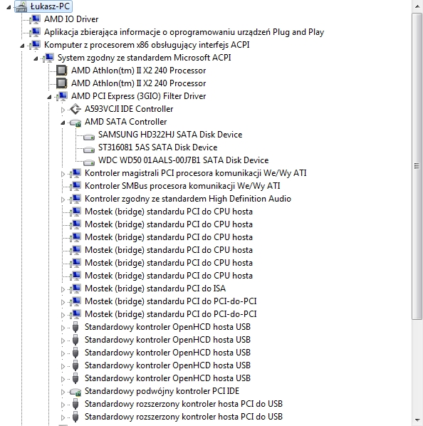

Dla Twojej płyty i innych opartych na chipsetach AMD/ATI produkcji ASUSA:
1. Jeżeli nie jesteś archeologiem (post #41) to nie pobieraj z ich strony sterowników.
2. Asus od dawna ma w życi szczęśliwych posiadaczy takich płyt (nie wiem jak jest aktualnie z chipsetami Intela oraz NV) i nie tylko płyt.
3. Jedyne aktualizacje z ich strony to tylko BIOS i uwentualnie audio.
4. Dla zdrowotności utwórz punkt przywracania systemu.
5. Pobierz stąd sterowniki South Bridge Driver oraz AHCI for Windows 7.
6. Zainstaluj je pojedyńczo najlepiej Jako Administrator.
Może to rozwiąże problem.
Ja dzisiaj robiłem aktualizacje tych sterowników dla W7 x64.
Po aktualizacji nastąpiła instalacja nowego urządzenia (dysk systemowy).
Komp jak widać nadal działa.

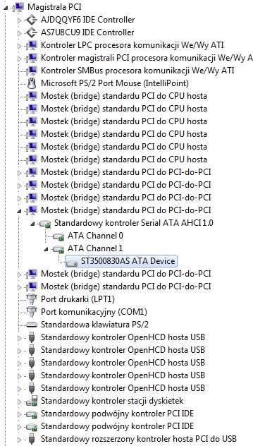

wkładam dysk w stację podłączoną do komputera do portu eSATA - włączam stację - otwiera się Autoplay i mogę korzystać z dysku - chcę go odłączyć... nie ma go w bezpiecznym usuwaniu to po prostu wyłączam stację... dysk wciąż widoczny w Mój Komputer a z czasem zawiecha...
Opublikowano
Ja nie wiem czy to nie jest związane z tym samym co miał Wiesław czyli brakiem odczytu smarta przy włączonym AHCI, czy odczytujesz smarta dysku systemowego? Nie pamiętam czy Wiesław się z tym na swojej płycie uporał.
