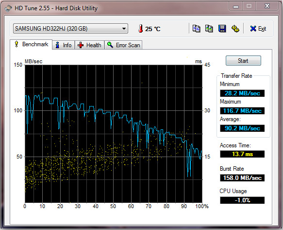

Gość Opublikowano 22 Marca 2012 Zgłoś Opublikowano 22 Marca 2012 A tu już kiedyś temat takiego muła przerabialiśmy i kto wie bo nie pamiętam ale chyba też był problem z chwilowymi przycinkami dźwięku. Każdym razie bezwzględnie nie nadaje się żeby na nim cokolwiek w szybkim tempie czytać, zresztą masz HDTune to zrób sobie test. W tym problem, że już nie dotyczy to tylko lekkiego przycinania dźwięku, lecz zwieszeń kilku sekundowych całego PC, na których nie da się pracować ;/ (sorki ale musiałem to tak wyróżnić) Ustawienia, na którym robię teraz testy, są takie jak w momencie zakupu PC. Zawieszenia występują dalej, niezależnie od tego czy procesor pracuje w idle czy pod obciążeniem. Zobacz zawartość pliku extras - koniec pliku - tam masz masę błędów. Od [ Application Events ]. Spróbuj rozwiązać te problemy. Odinstaluj Skype, Foobar2000 + porządna defragmentacja partycji C: z opcją BOOT (Free chyba Puran Defrag ale sprawdź czy obsługuje x64). EDYTA Wg mnie większość problemów to skutki problemów z kartą dźwiękową (Skype, AQQ itd). Musisz to wyprostować. Pokaż obrazek z Menadżera Urządzeń z rozwiniętymi gałęziami dotyczącymi dźwięku - Widok normalny i wg. połączeń. A temat ewidentnie kwalifikuje się do Hardware. Poza tym testy dysku ok. Pare godzin tez ok , ale smart robisz 0,2 sekundy. Zapodaj SMART na poczatek. Problemy z dźwiękiem załatwię po powrocie do domu. Postaram się teraz włączyć defragmentację.
Anonim3 Opublikowano 22 Marca 2012 Zgłoś Opublikowano 22 Marca 2012 (edytowane) Na co ci koder dźwięku od AMD? Odinstalować wraz z oprogramowaniem. Zrobiłeś test i jak to widzisz? Po prostu padaka, częste spadki do ZERA, czas dostępu z ery dysków IDE100 (i to chyba nawet nie), ja przeczytałem trochę opinii o tym dysku, i każda mówi to samo: ten dysk nie nadaje się jako systemowy, możesz na nim trzymać co najwyżej zaszyfrowane pornosy, tylko z szyfracją też się uzbrój w cierpliwość. Zamieszczam zrzut testu na moim staruszku Samsungu, nie defragmentowany od ponad roku. Aha i poproś może poprzez PW @picasso o interpretację twoich logów, a nóż się zgodzi, ja nie znam się na tym prawie wcale, a nie chce dostać po uszach za brak przecinka. Edytowane 22 Marca 2012 przez marekW
Gość Opublikowano 22 Marca 2012 Zgłoś Opublikowano 22 Marca 2012 (edytowane) Na co ci koder dźwięku od AMD? Odinstalować wraz z oprogramowaniem. Zrobiłeś test i jak to widzisz? Po prostu padaka, częste spadki do ZERA, czas dostępu z ery dysków IDE100 (i to chyba nawet nie), ja przeczytałem trochę opinii o tym dysku, i każda mówi to samo: ten dysk nie nadaje się jako systemowy, możesz na nim trzymać co najwyżej zaszyfrowane pornosy, tylko z szyfracją też się uzbrój w cierpliwość. Zamieszczam zrzut testu na moim staruszku Samsungu, nie defragmentowany od ponad roku. Nie zwróciłem uwagi na ten koder - usunę, aczkolwiek nigdy nie miałem problemów tego typu więc jestem laikiem z tego zakresu. Aczkolwiek mam teraz inny problem - zacinanie całego PC. Podczas robienia testu w momencie, kiedy dysk schodzi do niskiej wartości właśnie takowa występuje, nie mogę nić zrobić (nawet ruszyć kursorem myszy). W chwili obecnej robię defragmentację, później jeszcze raz zrobię zaraz po restarcie systemu, może nie będzie przycinało. Tak więc nie jest to wina samego dysku w sobie, bo wczęsniej już robiłem ten test i nie było czegoś takiego. Niestety nie posiadam s/s. Niczego nie wykluczam - trzeba czekać na dalsze wyniki moich testów. Edit: Zrobiłem jeszcze raz (w sumie 4 razy w różnych odstępach czasowych) ten sam test. Teraz nie jestem pewien, ale wydaje mi się, że wcześniej (gdy robiłem ten test) była to ciągła linia, a nie z takimi zaniżeniami. Wynika z tego, że @marekW ma rację? Dysk pada, czy po prostu wszystkie modele WD 1TB WD10EARX takie są ? Edytowane 22 Marca 2012 przez Gość
