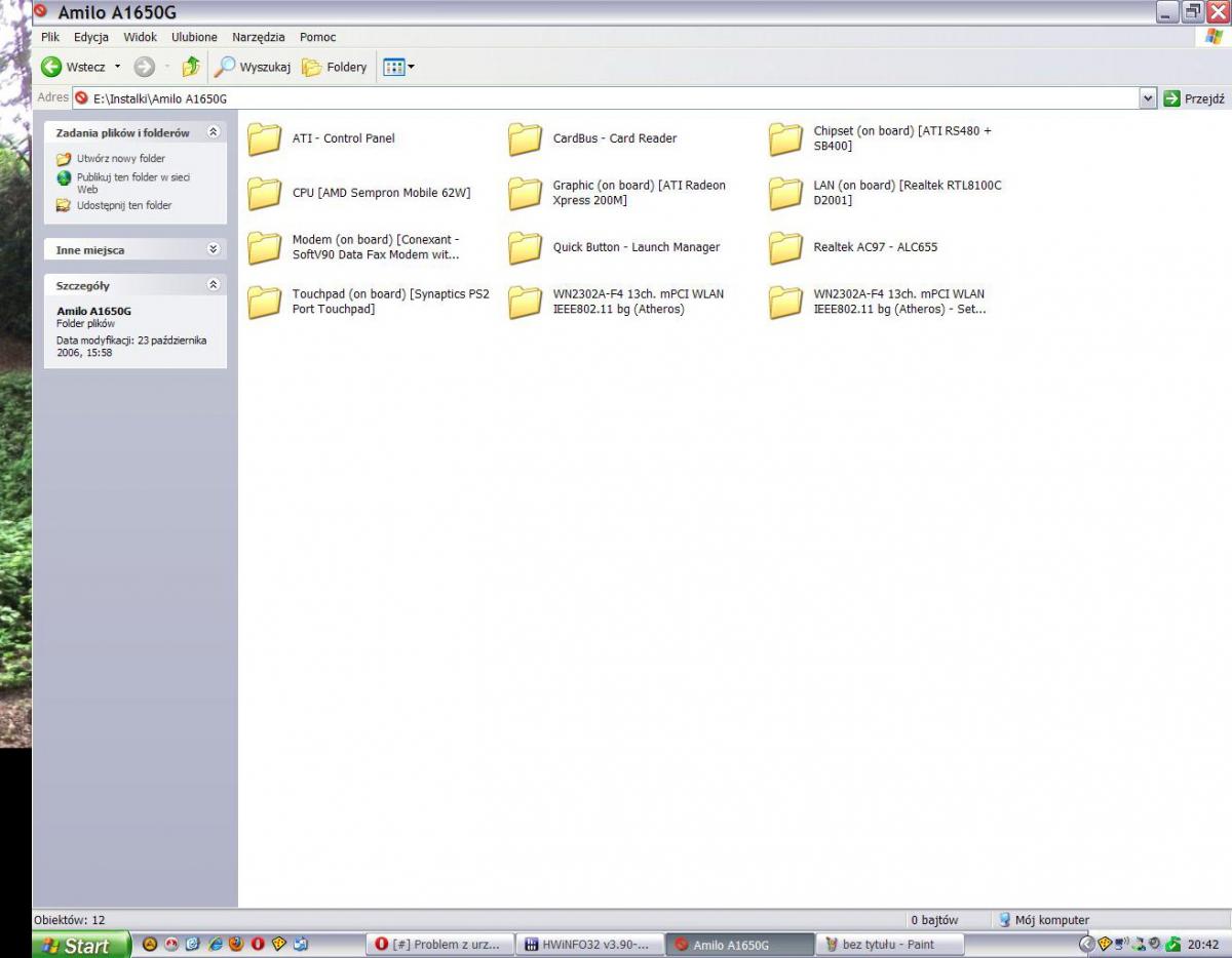

Bonifacy Opublikowano 7 Listopada 2011 Zgłoś Udostępnij Opublikowano 7 Listopada 2011 http://support.ts.fu.../downloads.html w okienko wklej --> Amilo A1650 --> nawiguj aż dojdziesz do chipsetu ( linka bezpośredniego nie da rady wkleić do postu) Finalnie masz trafić na ten download - http://www.imagebanana.com/code/hv99laqm/20111108_000419.png Odnośnik do komentarza
piotreek Opublikowano 9 Listopada 2011 Zgłoś Udostępnij Opublikowano 9 Listopada 2011 Tyle że sterowniki do chipsetu nic nie poradzą bo obsługa USB jest zaszyta w Windowsie. Bodajże SP2 wprowadzał pełną obsługe USB 2.0 Ja nie bardzo rozumiem jaki autor ma problem bo 1 post jest dla mnie nie czytelny. Jeśli chodzi o czytnik kart SD to drivery na stronie producenta. Touchpad? powinien działać "sam z siebie". Nie zablokowałeś go czasem jakimś przełącznikiem czy cuś. Odnośnik do komentarza

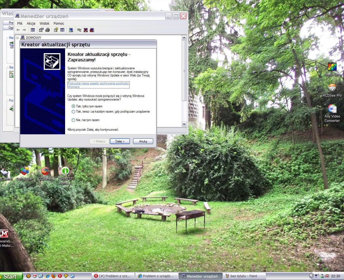

wieslaw531 Opublikowano 11 Listopada 2011 Zgłoś Udostępnij Opublikowano 11 Listopada 2011 W Menadżerze Urządzeń tam gdzie masz wykrzyknik - PPM -> aktualizuj sterownik i dalej typowo zezwalaj na łączenie z internetem. Po ewentualnej instalacji robisz restart kompa. Jeżeli nie zadziała: Jak w pierwszym zdaniu PPM -> odinstaluj i nie zezwalasz na restart. Następnie usuwasz plik C:\Windows\Inf\Infcache.1 i dopiero wówczas restart. Testowo sprawdź wcześniej czy widzisz ten plik. W opcjach Eksploratora (tfu) musisz mieć widoczność ukrytych i systemowych plików. @Piotreek Zważ na czas powstania XP oraz wersję chipsetu w lapku. To inna epoka. Dodatkowo coś mogło zostać uszkodzone w sterownikach przy innych aktualizacjach hardware`u. EDYTA I jedna ważna uwaga. Do aktualizacji systemu używaj IE a nie żadnej Operki. Oczywiście dotyczy to opcji "Uruchom" przy pobieraniu pliku. Odnośnik do komentarza
karol40 Opublikowano 11 Listopada 2011 Autor Zgłoś Udostępnij Opublikowano 11 Listopada 2011 Szlag by trafił...,a myślałem,że już nigdy nie będę musiał "tego" odpalać.... Muszę "to" wyszukać w systemie....:-( A jeszcze pytanie.... Czy Sandbox może wpływać na cokolwiek...? Bo Operę,czy Fx,uruchamiam w sandbox-ie,nieużywany IE,otworzył się "nagi"...,bez zabezpieczenia.... Pytam,bo skoro kazałeś mi odszukać IE,z ktorego już daaaawno nie korzystam....? Co dalej...? Odnośnik do komentarza

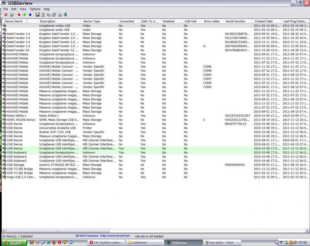

Bonifacy Opublikowano 12 Listopada 2011 Zgłoś Udostępnij Opublikowano 12 Listopada 2011 Spróbuj zadziałać tak: 1. Pobierz USBDeview + spolszczenie - http://www.nirsoft.net/utils/usb_devices_view.html (oba na dole tej strony) 2. Wypakuj np. na pulpit pliki USBDeview.exe i USBDeview_lng.ini 3. Nie podłączaj jeszcze żadnych dysków USB i karty SD do czytnika. Uruchom plik USBDeview.exe 4. Wszystkie "Typ urządzenia" wykazane jako "Mass Storage" z menu kontekstowego weź " Odinstaluj wybrane urządzenia" ( będzie to wyglądać coś w ten deseń --> http://www.imagebanana.com/code/1f20nhc0/usb.png ) 5. Zamknij program po czym podłącz dysk i kartę do czytnika. Czy jeszcze pokazują się komunikaty, czy karta w czytniku działa? Odnośnik do komentarza

karol40 Opublikowano 12 Grudnia 2011 Autor Zgłoś Udostępnij Opublikowano 12 Grudnia 2011 W dniu 12.11.2011 o 23:45, Bonifacy napisał(a): Spróbuj zadziałać tak: 1. Pobierz USBDeview + spolszczenie - http://www.nirsoft.n...vices_view.html (oba na dole tej strony) 2. Wypakuj np. na pulpit pliki USBDeview.exe i USBDeview_lng.ini 3. Nie podłączaj jeszcze żadnych dysków USB i karty SD do czytnika. Uruchom plik USBDeview.exe 4. Wszystkie "Typ urządzenia" wykazane jako "Mass Storage" z menu kontekstowego weź " Odinstaluj wybrane urządzenia" ( będzie to wyglądać coś w ten deseń --> http://www.imagebana...f20nhc0/usb.png ) 5. Zamknij program po czym podłącz dysk i kartę do czytnika. Czy jeszcze pokazują się komunikaty, czy karta w czytniku działa? Witam serdecznie ,po dłuugiej nieobecności... Proszę o poprowadzenie w kwestii owej aplikacji,za dużo do wyboru... Dziękuję za ewentualna uwagę,pozdrawiam,K. Problemem dla mnie sa zdublowane pozycje,...(bo niby skąd,jak mam tylko 1 klawiaturę,jeden modem etc..,a wpisów po kilka... ) Odnośnik do komentarza
Bonifacy Opublikowano 12 Grudnia 2011 Zgłoś Udostępnij Opublikowano 12 Grudnia 2011 Generalnie odinstaluj za pomocą USBDeview wszystkie pozycje mające numer w rubryce "Serial Number" za wyjątkiem drukarki (Printer) oraz trzy ostatnie pozycje z Twojego obrazka. Odnośnik do komentarza

karol40 Opublikowano 14 Grudnia 2011 Autor Zgłoś Udostępnij Opublikowano 14 Grudnia 2011 Witam, Pytanie,jak na dyletanta przystało....:-( Restart komputera? Po każdym z odinstalowanych urządzeń,czy po usunięciu wszystkiego...? Pozdrawiam,K. Odnośnik do komentarza
Bonifacy Opublikowano 14 Grudnia 2011 Zgłoś Udostępnij Opublikowano 14 Grudnia 2011 Odinstalowuj po kolei. Gdy się z tym uporasz - dla pewności wykonaj restart komputera. Do czytnika kart SD włóż kartę i zobacz co z tego wyszło. Ty Karol uprawiasz szachy? Odnośnik do komentarza
