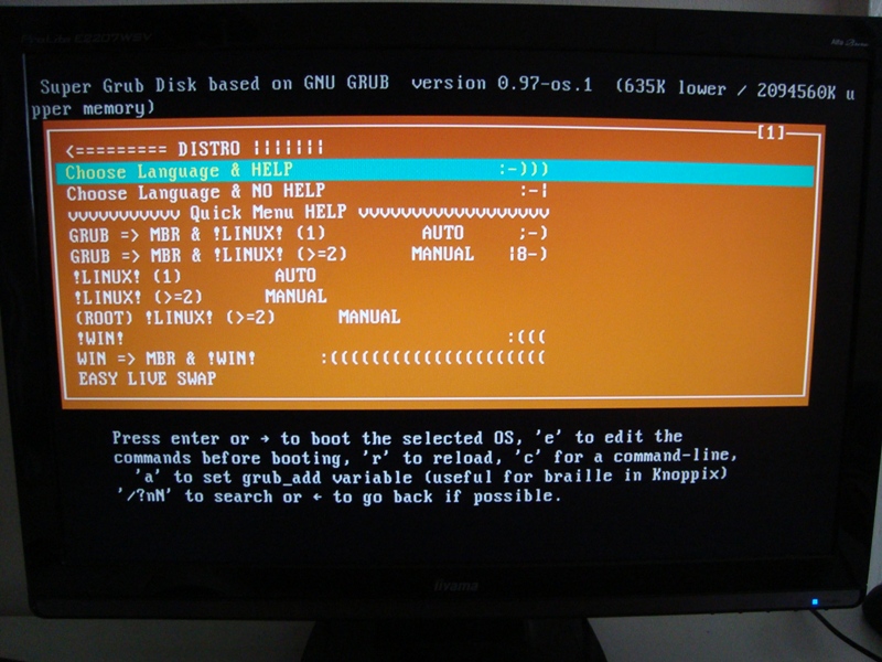

picasso Opublikowano 13 Kwietnia 2011 Zgłoś Opublikowano 13 Kwietnia 2011 Ale jak mam zmienic zawartosć pliku linuxowego jak nie mogę odpalic linuxa, przeciez pod windą nie widzi tych plików? Może wypróbuj te boot płyty do naprawy GRUB: KLIK. I w Wiki patrz na Linux Boot Problems (KLIK). PS. I proszę nie twórz dwóch postów pod sobą, łączę. Korzystaj z funkcji "Edytuj" oraz "Multicytowanie" (jeśli w jednym poście chcesz wykorzystać więcej niż jeden cytat). "Odpisz" zawsze tworzy nowy post. .

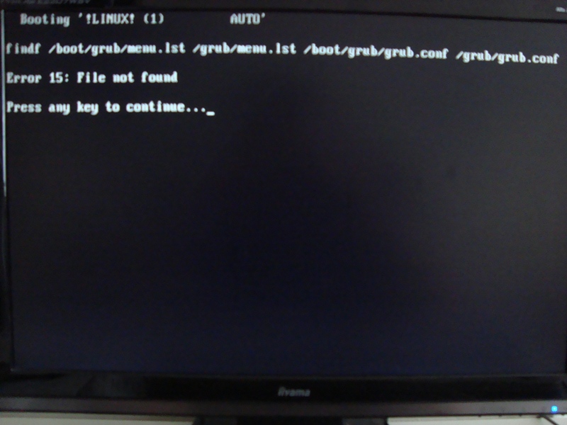

pietrucha Opublikowano 13 Kwietnia 2011 Autor Zgłoś Opublikowano 13 Kwietnia 2011 Może wypróbuj te boot płyty do naprawy GRUB: KLIK. I w Wiki patrz na Linux Boot Problems (KLIK). Dzięki, Auto Super Grub tez nie podołał, moge wybrać Linuxa ale pojawia sie error 15 "nie moge znaleźć pliku " czy jakos tak. Powalczę juro. Pozdrawiam, Konrad

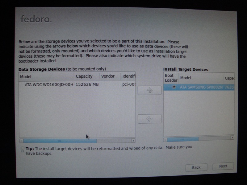

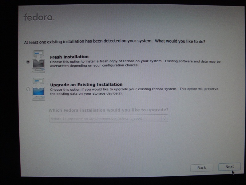

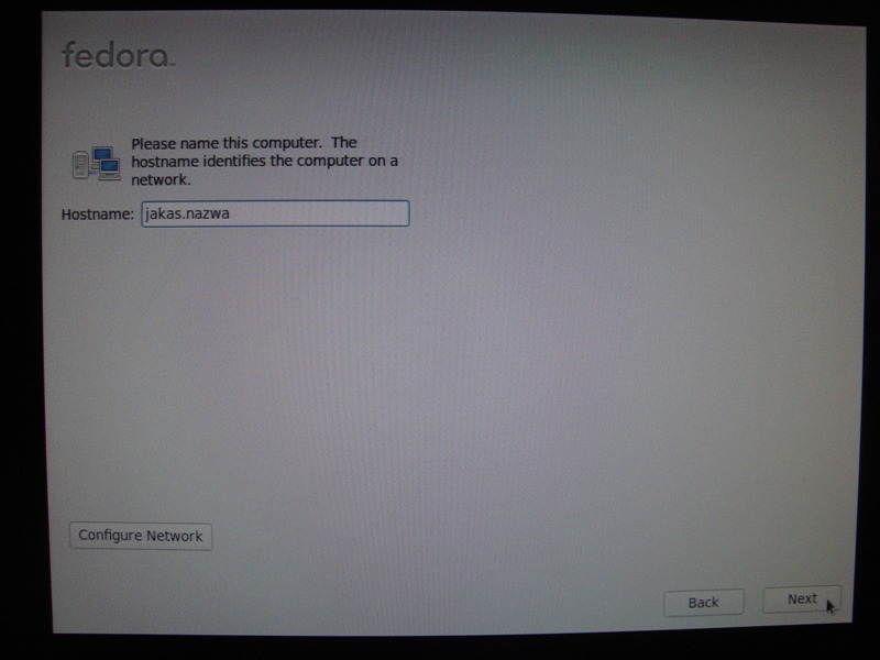

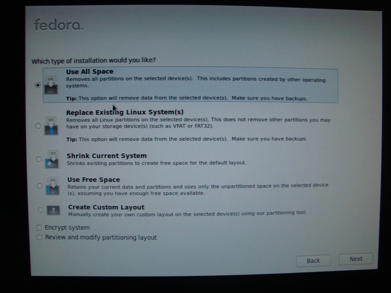

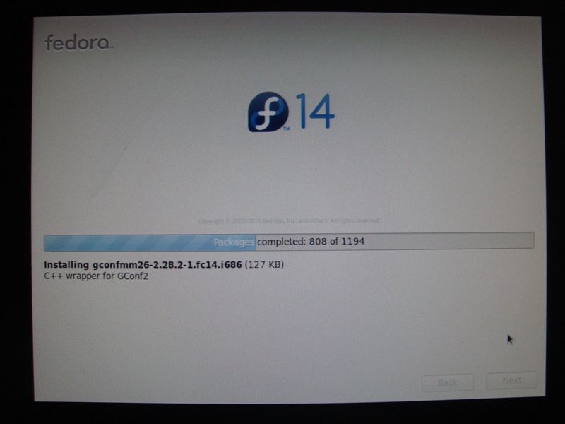

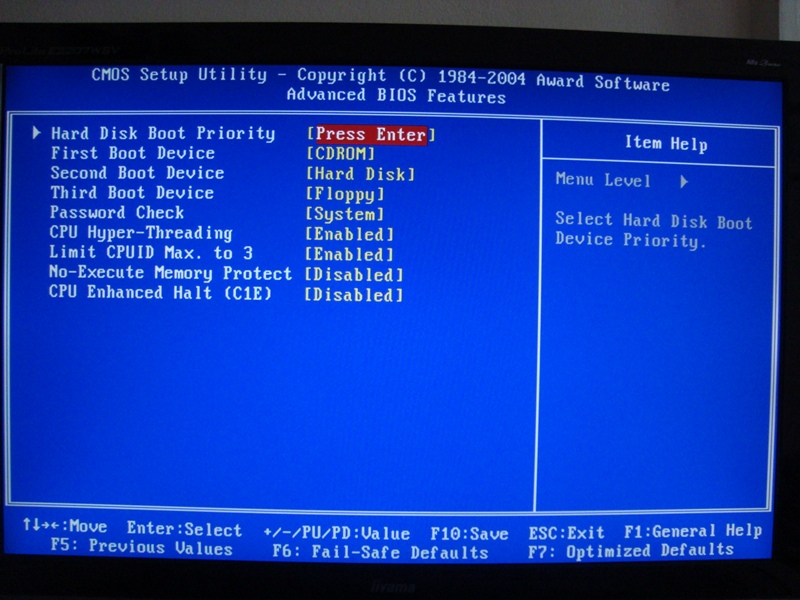

3oo Opublikowano 13 Kwietnia 2011 Zgłoś Opublikowano 13 Kwietnia 2011 Powinieneś mieć możliwość wybrania dysku. Czasem jest to rozdzielone od menu z wyborem priorytetu/kolejności bootowania urządzeń. Jaką masz płytę główną (producent, model)? Ewentualnie pokaż screeny z BIOS-u. Jeśli nie możesz zabootować z dysku z Fedorą to dopisywanie czegokolwiek do pliku konfiguracyjnego gruba niczego nie zmieni... BTW Ciekawi mnie jak zainstalowałeś Fedorę... Pokaż też screen z windowsowego menedżera zarządzania dyskami.

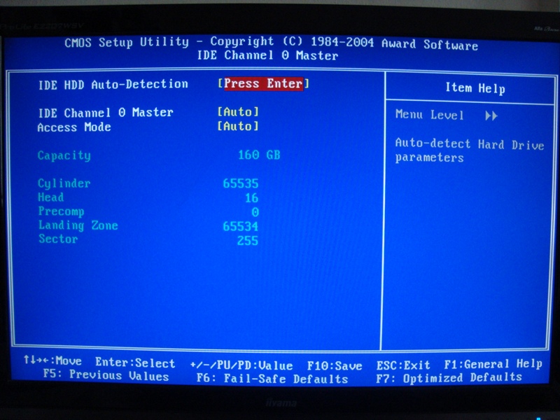

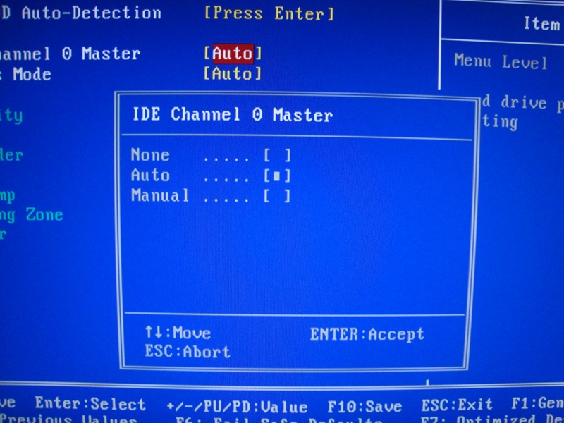

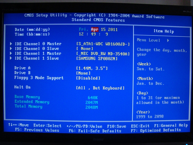

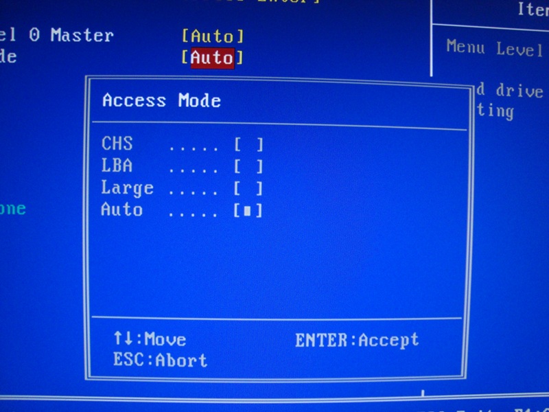

pietrucha Opublikowano 15 Kwietnia 2011 Autor Zgłoś Opublikowano 15 Kwietnia 2011 Powinieneś mieć możliwość wybrania dysku. Czasem jest to rozdzielone od menu z wyborem priorytetu/kolejności bootowania urządzeń. Jaką masz płytę główną (producent, model)? Ewentualnie pokaż screeny z BIOS-u. Jeśli nie możesz zabootować z dysku z Fedorą to dopisywanie czegokolwiek do pliku konfiguracyjnego gruba niczego nie zmieni... BTW Ciekawi mnie jak zainstalowałeś Fedorę... Pokaż też screen z windowsowego menedżera zarządzania dyskami. Hi, przesyłam zdjęcia ekranu z biosa i kolejne kroki instalacji, juz wiem gdzie sie zmienia priorytety dysków ale nie wiem jak je zmienić(zdjecia DSC01581 do 83).
3oo Opublikowano 15 Kwietnia 2011 Zgłoś Opublikowano 15 Kwietnia 2011 Jak wchodzisz enterem do menu Hard disk Boot Priority masz jakiś wybór? Ewentualnie w IDE HDD Auto-Detection? Rozumiem, że Fedora nie odpaliła Ci się po instalacji? Super-gruba nie używałem, więc nie wiem o co mogłoby chodzić.
pietrucha Opublikowano 15 Kwietnia 2011 Autor Zgłoś Opublikowano 15 Kwietnia 2011 Jak wchodzisz enterem do menu Hard disk Boot Priority masz jakiś wybór? Ewentualnie w IDE HDD Auto-Detection? Rozumiem, że Fedora nie odpaliła Ci się po instalacji? Super-gruba nie używałem, więc nie wiem o co mogłoby chodzić. W obudwu przypadkach po wciśnięciu ENTER'a poprostu przechodze do opcji które są poniżej. Tak, fedora się nie odpaliła A może instalka jest uszkodzona? Mam program do sprawdzania sum kontrolnych ale nie mogę znaleźć na stronie fedory jaka ta suma powinna być, w instrukcji ściągania i wypalania było napisane, że mam porównać swoją sumę z sumą z pliku checsum ale nie wiem gdzie szukać tego pliku. Instrukcja
MatiK Opublikowano 15 Kwietnia 2011 Zgłoś Opublikowano 15 Kwietnia 2011 Zrób screena tego co siedzi pod opcją na zdjęciu z końcówką nazwy 70. Reszta opcji w BIOS-ie które pokazałeś nie mają nic do kolejności bootowania. Bootloader to program który sobie siedzi na początku dysku. U Ciebie na dwóch dyskach są dwa bootloadery - na SATA Windowsowy a na ATA Fedorowy. Jak przestawisz w kolejności bootowania na dysk ATA to powinna się odpalić Fedora. Żeby było menu wyboru sytemów trzeba będzie tak zmodyfikować bootlader na dysku pierwszym w kolejności w BIOS-ie tak aby dawał możliwość wyboru systemu.
pietrucha Opublikowano 15 Kwietnia 2011 Autor Zgłoś Opublikowano 15 Kwietnia 2011 Zrób screena tego co siedzi pod opcją na zdjęciu z końcówką nazwy 70. Reszta opcji w BIOS-ie które pokazałeś nie mają nic do kolejności bootowania. Ale tam nie ma nic innego, po nacisniecu enter przechodzę na opcje poniżej "first boot device" - second ... itp
3oo Opublikowano 15 Kwietnia 2011 Zgłoś Opublikowano 15 Kwietnia 2011 O ile dobrze kojarzę to w Hard disk Boot Priority powinieneś mieć możliwość wyboru dysku jeśli jest podpiętych więcej niż jeden. Jeśli masz zaznaczoną tą opcję, klikając PageUP/PageDown coś się zmienia? Pokaż jeszcze screen z windowsowego menedżera zarządzania dyskami, OK?
MatiK Opublikowano 15 Kwietnia 2011 Zgłoś Opublikowano 15 Kwietnia 2011 Powinno być tak że jak wciskasz Enter kiedy jest podświetlona opcja Hard Disk Boot Priority otwiera się nowa strona na której jest lista dysków obok których są cyferki 1 i 2. U Ciebie na pozycji 1 jest dysk SATA a jak zmienisz żeby był dysk ATA to jest duza szansa na to że się Fedora odpali. Sprawdź to proszę.
pietrucha Opublikowano 15 Kwietnia 2011 Autor Zgłoś Opublikowano 15 Kwietnia 2011 Powinno być tak że jak wciskasz Enter kiedy jest podświetlona opcja Hard Disk Boot Priority otwiera się nowa strona na której jest lista dysków obok których są cyferki 1 i 2. U Ciebie na pozycji 1 jest dysk SATA a jak zmienisz żeby był dysk ATA to jest duza szansa na to że się Fedora odpali. Sprawdź to proszę. Ok, zaraz wracam ;] NO! Faktycznie jest podmenu (dziwne bo wczoraj próbowałem i po naciśnieciu enter nic sie nie działo), zmieniłem i fedora pięknie ruszyła. Ale co teraz zrobić żeby móc wybierać który sys. ma sie załadować?
MatiK Opublikowano 15 Kwietnia 2011 Zgłoś Opublikowano 15 Kwietnia 2011 No to dobrze że się załadowała Teraz trzeba zmodyfikować jej bootloader tak żeby dało się wybierać pomiędzy Win a Fedorą. Natomiast jak to dokładnie zrobić to ciężki temat będzie Najpierw proszę wstaw tutaj jak wygląda zawartość GRUB-a. Tutaj wejdź i skieruj się do sekcji "Editing the Fedora Boot Menu" interesuje nas jak wygląda to co na tej stronie jest pod "The contents of a typical grub.conf file is listed below:". EDIT Tak wogóle jak wybierzesz dysk SATA to Windows się normalnie włącza czy jest to file not found czy ono jest tylko jak wybierzesz Fedora z menu a jak wybierzesz XP to on działa normalnie?

pietrucha Opublikowano 15 Kwietnia 2011 Autor Zgłoś Opublikowano 15 Kwietnia 2011 FIle not found jest tylko jak wybieram fedore, win rusza normalnie Ok, mam grub.conf ale nie wiem jak wyświetlić zawartosć przy otwieraniu przez Text Editor i Document Viewer wystepuje błąd

3oo Opublikowano 15 Kwietnia 2011 Zgłoś Opublikowano 15 Kwietnia 2011 FIle not found jest tylko jak wybieram fedore, win rusza normalnie Mógłbyś jeszcze wyjaśnić o co Ci chodziło? Jak sądzę nie widzisz menu bootloadera...
pietrucha Opublikowano 15 Kwietnia 2011 Autor Zgłoś Opublikowano 15 Kwietnia 2011 Mógłbyś jeszcze wyjaśnić o co Ci chodziło? Jak sądzę nie widzisz menu bootloadera... Nie widzialem bootloadera wiec zainstalowalem Auto Super Grub Disk i tam mogłem wybierać pomiedzy linuxem a win i przy wybieraniu luniuxa wystepowal błąd który widać na zdjeciach.
3oo Opublikowano 15 Kwietnia 2011 Zgłoś Opublikowano 15 Kwietnia 2011 Zaloguj się do Fedory. Użyj tego podanego wcześniej polecenia z gedit z uprawnieniami roota. Wstaw # przed linijką hiddenmenu czyli ma to wyglądać # hiddenmenu Restart. O ile się nie mylę z pozycji Other powinien wystartować XP. Super Grub nie powinien się włączać przy bootowaniu z dysku z Fedorą... Włącza się jak bootujesz z dysku z XP?
pietrucha Opublikowano 15 Kwietnia 2011 Autor Zgłoś Opublikowano 15 Kwietnia 2011 Niestety po wybraniu opcji other pojawia się czarny ekran z kursorem u góry i nic więcej. Przy boocie z win uruchamia sie wybór pomiedzy xp a grub, może go usunąć? Jeśli tak to jak ? Edit: Usunąłem ASGD i sprawdze co bedzie teraz. ZW. Niestety nie pomogło, nadal po wybraniu other pojawia sie czarny ekran i koniec
