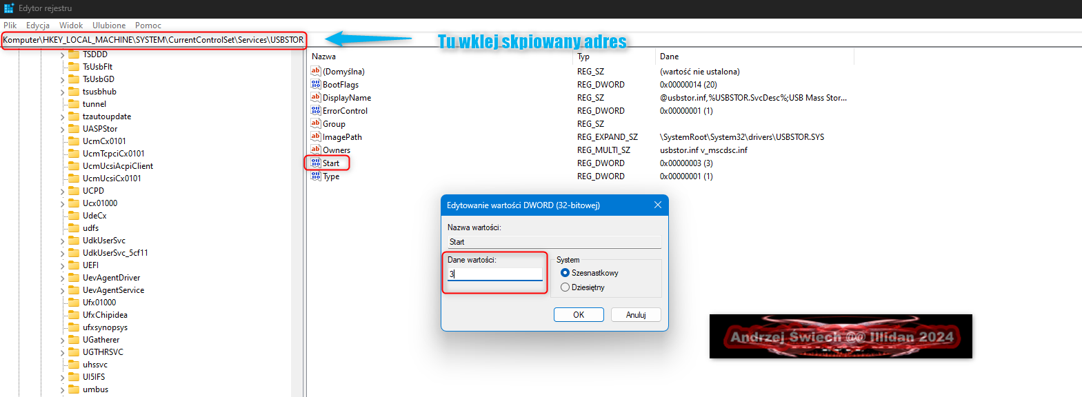

Mikord Opublikowano 28 Stycznia Zgłoś Udostępnij Opublikowano 28 Stycznia Witam Mam laptop Lenovo z Win 10. Ostatnio kolega przyniósł mi Pendrive żeby żebym mu coś przegrał z laptopa. Kopiowanie się rozpoczęło ale po kilku sekundach pojawił się komunikat Lokalizacja jest nie dostępna *:\ nie jest dostępny Nośnik jest zabezpieczony przed zapisem. Na nośniku brak fizycznego fizycznego zabezpieczenia. Co zrobiłęm: - Podpiąłem swojego pendrive oraz przenośny dysk ale od razu pojawił się powyższy komunikat. - Sprawdziłem nośniki na komputerze stacjonarnym działamy prawidłowo. - przelogowałem się na inne konta na laptopie i bez skutku. - w internecie znalazłem parę porad: * odinstalowałem sterowniku USB i zainstalowałem nowe, * przez cmd wpisałem komendy odblokowujące porty USB, * w rejestrze, w odpowiednim kluczu sprawdziłem wartość i była poprawna, dodałem dla pewności plik z poprawną wartością - wszystko to bez skutku. - utworzyłem botowalny pendrive z Linux'em tam nie było problemu z zapisem. - rozmawiałem z kolega informatykiem zasugerował że to może być kwestia aktualizacji biosu przez Lenovo vantage. Zainstalowałem go ale narzędzia nic nie wykryły a tylko pojawił się problem z myszką ASUS przestał działać prawy przycisk na wszystkich kontach. Po odinstalowaniu Lenovo vantage myszka działa - a już myślałem że dziecko zepsuło kolejną myszkę i zamówiłem nową :) Z dalszymi krokami postanowiłem się wstrzymać. Addition.txt FRST.txt Shortcut.txt Odnośnik do komentarza

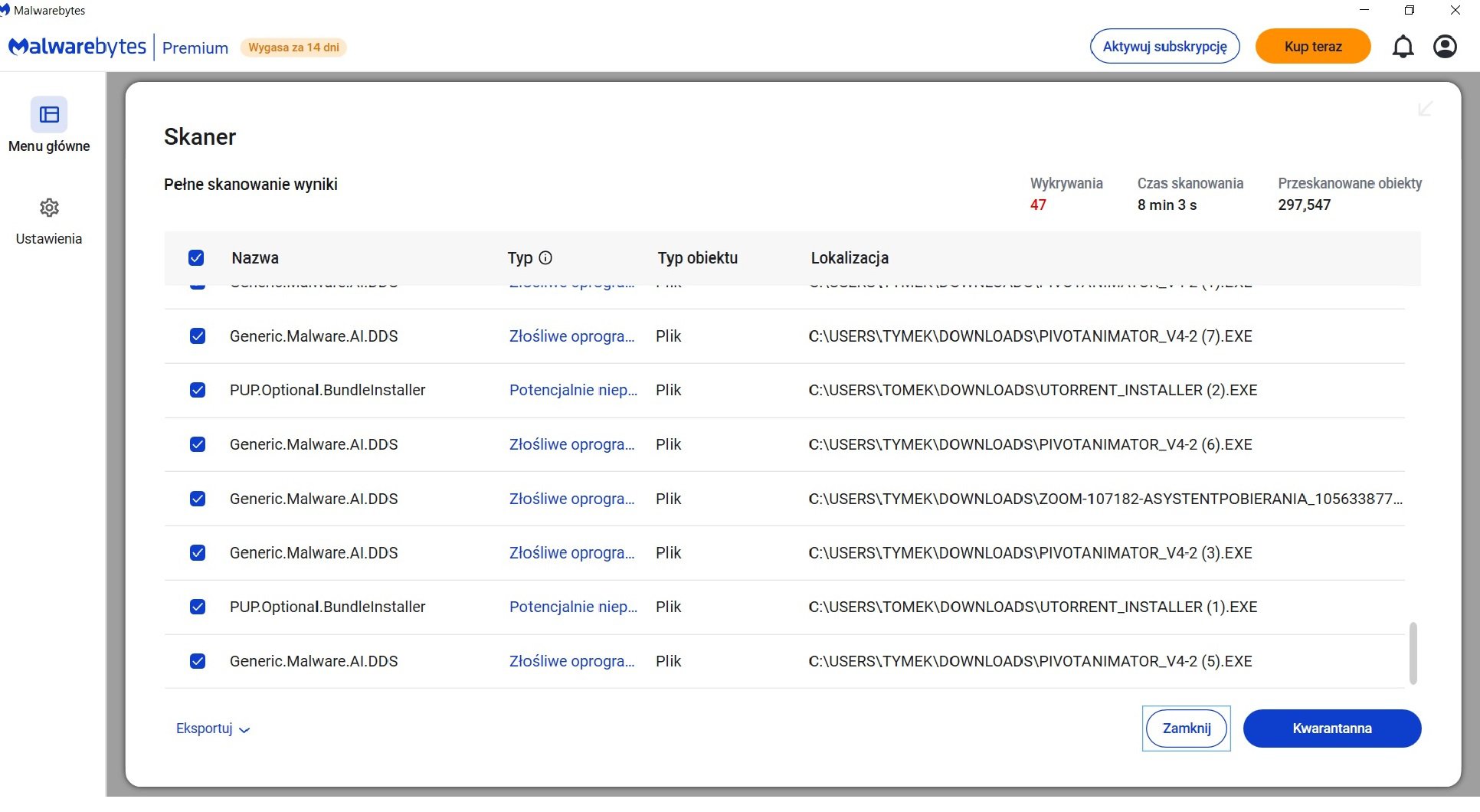

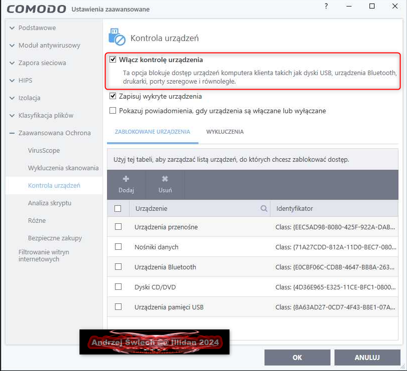

Mikord Opublikowano 20 Kwietnia Autor Zgłoś Udostępnij Opublikowano 20 Kwietnia Witam Usunięcie sterowników i restart nie pomogło. W "fixlist" brak było start, stop W Comodo brak blokad W AdwCleaner nie było opcji usuń tylko kwarantanna. Mam tylko jeden antywirus COMODO. Może w systemie są pozostałości poprzedniego? Wcześniej odinstalowałem już antywirusa i nic nie pomogło. I zainstalowałem właśnie COMODO, którego mam na drugim komputerze i tam problemów nie mam. NADAL Fixlog.txt Malwarebytes Raport ze skanowania 2024-04-20 172829.txt Odnośnik do komentarza

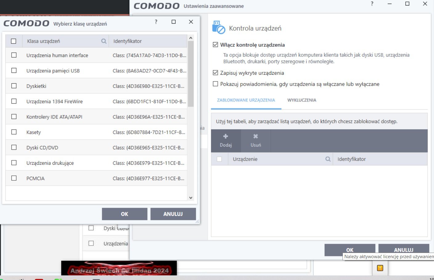

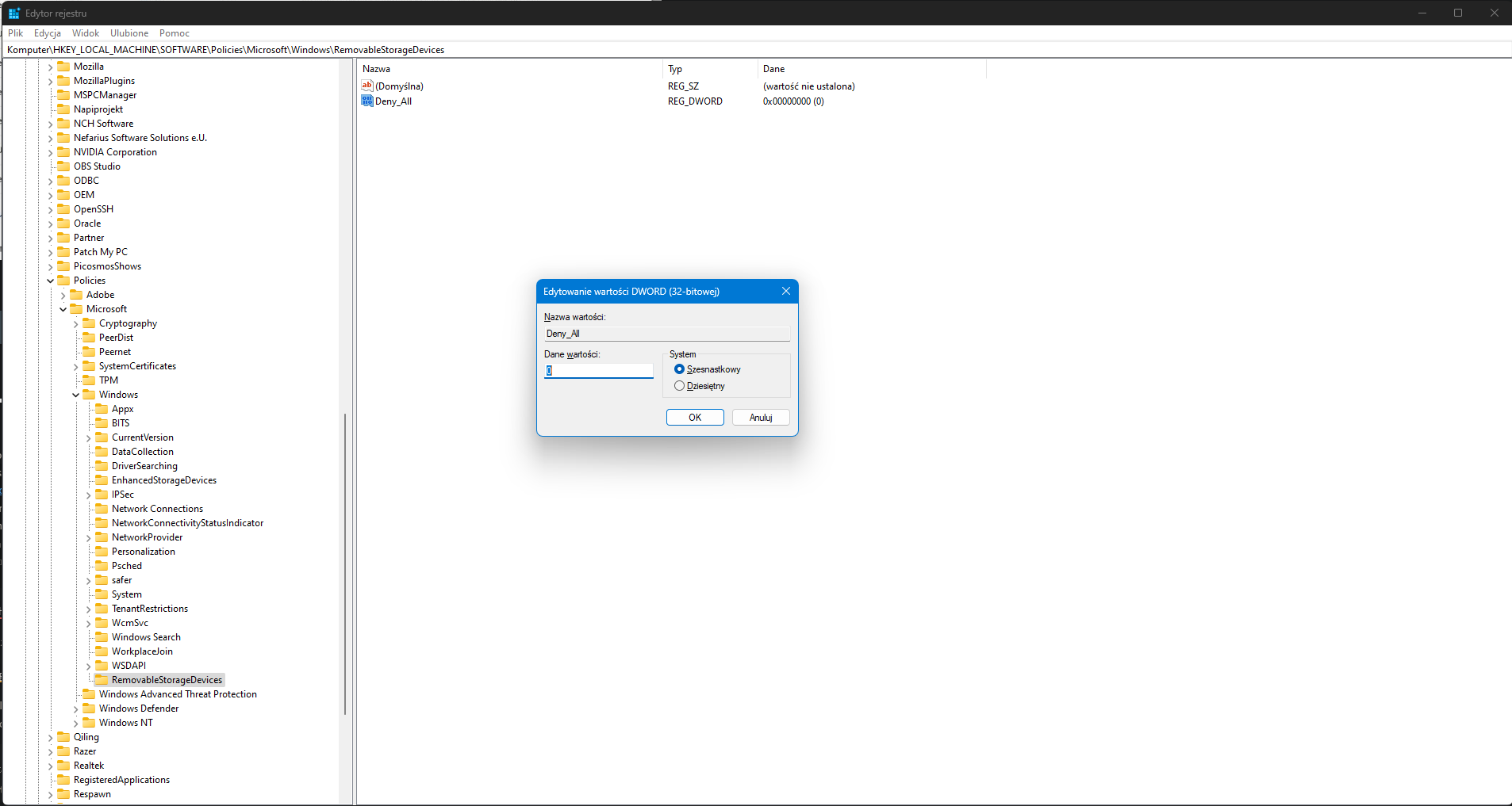

Illidan Opublikowano 21 Kwietnia Zgłoś Udostępnij Opublikowano 21 Kwietnia Wiem, że w logach brakło start i end, przepraszam, wyszedłem z wprawy i zapomniałem dodać te wpisy. Nie wiem, co namieszałeś w systemie, ale może na początek wywal całkowicie Comodo i zobaczymy, co to da. Może bawiłeś się jakimś innym oprogramowaniem do blokady USB? Deinstalator Comodo Czyszczenie wykonane. Zobacz jeszcze dziennik zdarzeń systemu, poszukaj więcej szczegółów na temat tego błędu. Co jeszcze... Może masz blokadę w rejestrze Windows... Ale to dopiero po wywaleniu Comodo i jak to nic nie zmieni. Otwórz Edytor rejestru, skrót Win + R i w pole "uruchamianie wpisz "regedit", zatwierdź Enterem lub OK. Przejdź do ścieżki: HKEY_LOCAL_MACHINE\SOFTWARE\Policies\Microsoft\Windows Poszukaj klucza o nazwie: RemovableStorageDevices Jak jest, to go usuń, lub wejdź do niego i kliknij dwukrotnie na klucz "Deny_All" i zmień wartość na "O". Jeśli nie masz takiego klucza, to ... na razie nie wiem co dalej... zobacz dziennik zdarzeń systemu, czy nie ma czegoś więcej jak pisałem wyżej. Odnośnik do komentarza
Mikord Opublikowano Środa o 18:27 Autor Zgłoś Udostępnij Opublikowano Środa o 18:27 Nie mam takiego klucza. Usunąłem COMODO. W której części dziennika szukać informacji? Odnośnik do komentarza

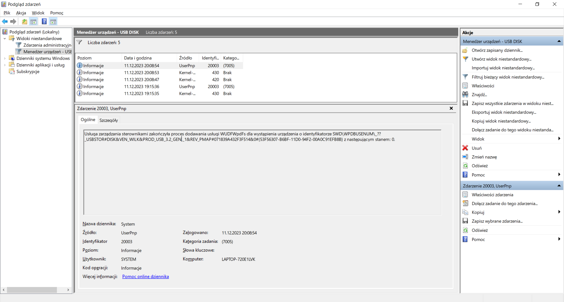

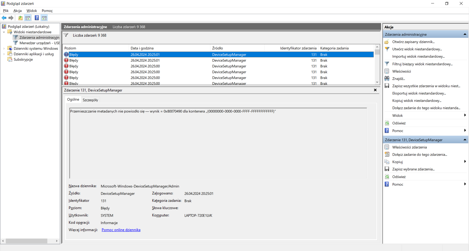

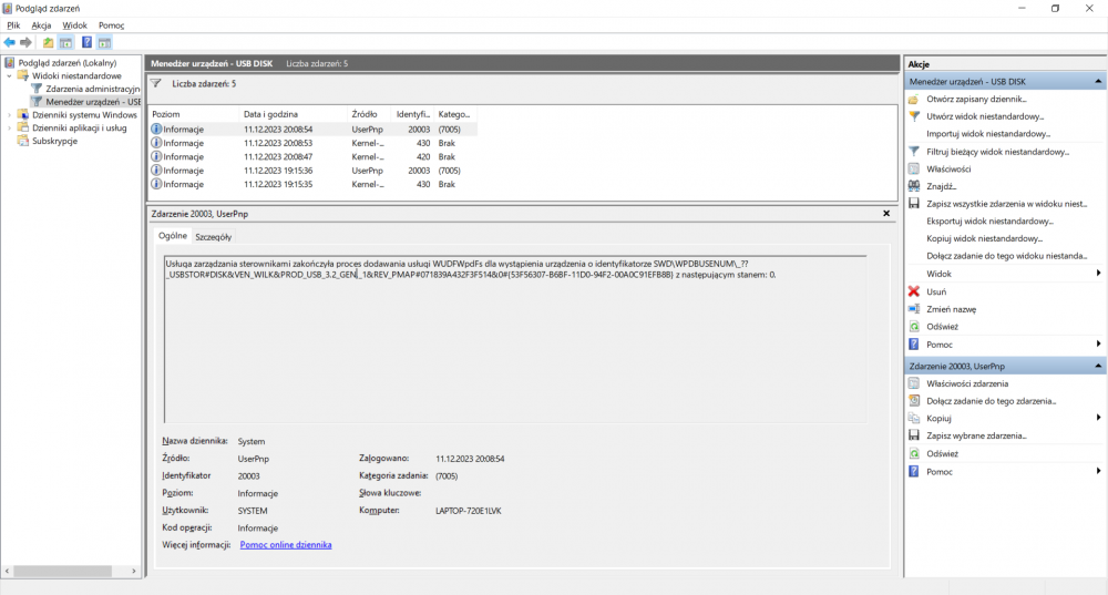

Illidan Opublikowano Czwartek o 00:08 Zgłoś Udostępnij Opublikowano Czwartek o 00:08 Zobacz zdarzenia administracyjne, System. Jak wygląda sprawa w Menedżer urządzeń? Nie ma tam jakichś raportów o sterownikach, błędów? Odnośnik do komentarza
Mikord Opublikowano 17 godzin temu Autor Zgłoś Udostępnij Opublikowano 17 godzin temu Czy to coś pomoże i i Odnośnik do komentarza
Illidan Opublikowano 6 godzin temu Zgłoś Udostępnij Opublikowano 6 godzin temu Nie wiem czy to coś pomoże... Bo nie mam za bardzo więcej pomysłów, co może być nie tak. Spróbuj zrobić tak, załóż nowy profil, lokalny użytkownika w Windows, zaloguj się na niego i zobacz jak jest na nim. To tak, zamiast na razie reinstalacji systemu. Trzeba się jeszcze przyjrzeć tym błędom i tej usłudze, zobaczę coś więcej o tym w poniedziałek, bo wtedy będę miał czas. Dobrze by było sprawdzić też te porty USB na jakimś LinuxLive CD z którego zbootujesz kompa, po to, czy problem jest systemowy, czy może sprzętowy. Kolejna rzecz, czy coś może w BIOS nie przestawiłeś e tej kwestii? Reset BIOS do ustawień fabrycznych. Odnośnik do komentarza
