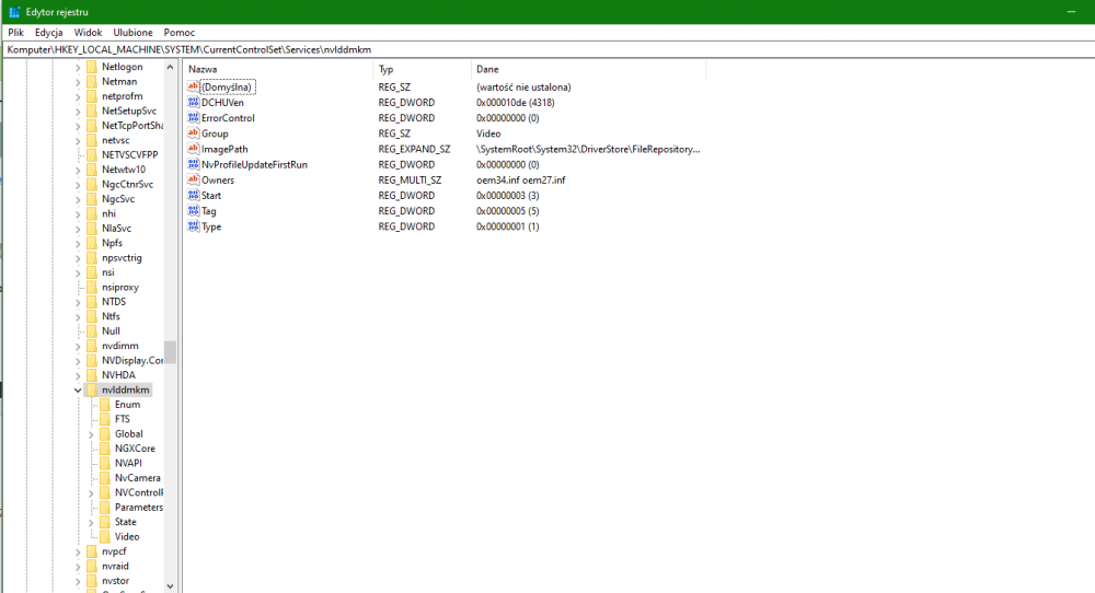

2. To prawdopodobnie bug w sterownikach nVidia. Jaka wersja sterowników jest obecnie zainstalowana i czy dostępna jest aktualizacja? Możesz wypróbować obejście. W polu szukania wpisz regedit i przejdź do klucza:
HKEY_LOCAL_MACHINE\SYSTEM\CurrentControlSet\Services\nvlddmkm
Dwuklik na wartość SurpriseRemovalSupport i przestaw z 1 na 0. Zresetuj komputer.

2. Najnowsza wersja, pobieralem ze strony nvidii. Nvidia geforce rtx 3060 laptop gpu Data 21.06.2021 wersja 30.0.14.7111
Nie mam takiej wartości

2. Skoro wartość jest nieobecna, z prawokliku utworz nową wartość DWORD (32-bit), nadaj jej nazwę SurpriseRemovalSupport i ustaw na 0. Zresetuj komputer.
