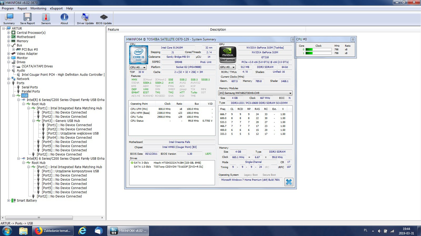

Dobry wieczór,
jak w temacie. Wyłączałem laptopa = wszystko było ok. Po powrocie do domu włączyłem i mysz już była zabita. Pomyślałem - popsuła się. Kupiłem inną (obie na kablu). To samo. Co 10-15 sekund system dzwoni (dźwięk systemowy) mysz zaskakuje i zaraz przestaje działać. I tak w kółko. Menadżer Urządzeń pokazuje, że wszystko działa sprawnie, sterowniki aktualne. Inne urządzenia (pendrive, telefon) podłączane do tych samych portów (i przez huba i bezpośrednio) działają normalnie. Odinstalowałem przez MU "Mysz zgodna z HID". Po restarcie systemu to samo.
Co robić? Jakieś logi oprócz załączonego HWiNFO?
Wygląda, że mysz nieustannie próbuje się zainstalować i nie daje rady. Czasami pokazuje się komunikat o urządzeniu USB niezgodnym/nierozpoznanym.
Pochyli się ktoś, pls?
EDYCJA: a teraz w ogóle dziwnie się zrobiło. Chciałem przywrócić system i... zdziwko. Nie można. Kod błędu: 0xc0000022. Nie wiem o co chodzi. Wszystko dobrze śmiga (właśnie skopiowałem ważny folder na dysk zewnętrzny) tylko mysz nie chce...
EDYCJA2: poradziłem sobie z błędem = wyłączyłem ESET. Reszta pozostała: wszystko działa, śmiga, funkcjonuje, tylko mysz nie. Bo nie.

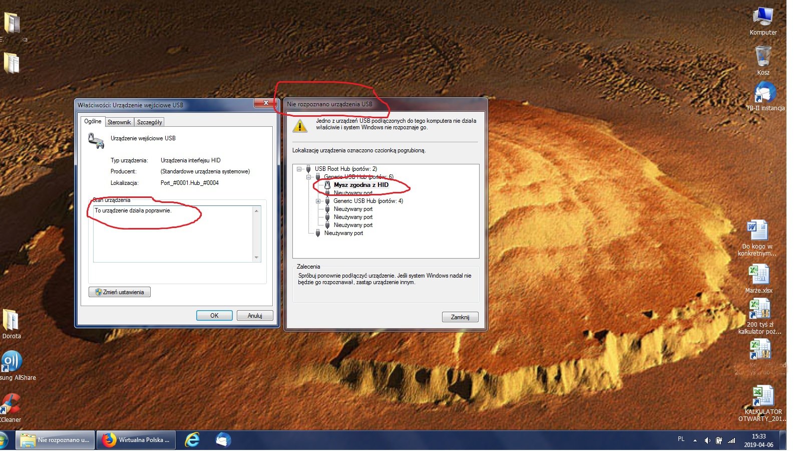

Minął tydzień i nikt nawet nie spróbował? No, no... rozwaliłem system, znaczy się?🤪
EDYCJA: a najfajniejsze jest na załączonych obrazkach. Czy znajdzie się ktoś kto jest w stanie wytłumaczyć zjawisko: "niedziałająca mysz działa poprawnie" 😀
Udostępnij tę odpowiedź
Odnośnik do odpowiedzi
Jest dokładnie tak samo. "Nierozpoznano urządzenia USB". MU zgłasza "Mysz zgodna z HID" oraz "to urządzenie działa poprawnie. Mysz - rzecz jasna - nie działa. Czasami zaskoczy i wtedy pojawia się "Nierozpoznano...". I tak w koło Wojtek.
EDYCJA: przez MU zaktualizowałem sterowniki. Mysz czasami chodzi, zacina się, przeskakuje. Podłączyłem tę poprzednią, na próbę. W ogóle nie chciała się zainstalować (niepowodzenie).

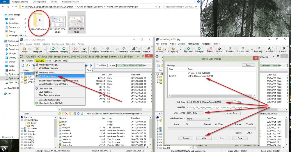

Wymieniłem pendrivy (mam teraz 32GB). Wypakowałem WinPE. Mam na penie plik *iso. Zmieniłem w BOOT MENU na USB. Nic się nie dzieje. System wstaje normalnie. Mysz, oczywiście, nie działa.

Nooo Panie... Ale to tak nie robi się bootowalnego pendrajwa z WinPE!
Instrukcję jak "wypalić" pena masz w paczce Strelca.

Zrobiłem dokładnie jak w instrukcji - porównywałem obrazek po obrazku. Bez widocznych rezultatów - system wstaje normalnie. Wypalę jutro płytę.

Nie wiem co robię źle. Zrobiłem tego pena, wyświetlił się komunikat "Successful!", włączam "uruchom ponownie"  a reszta jak na obrazku.
