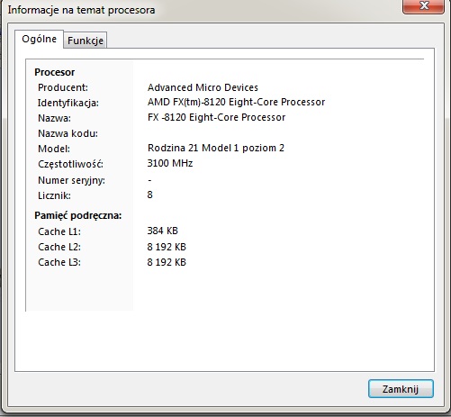

Windows 7 Home Premium 64bit
Procesor: AMD Buldorzer 8 rdzeni każdy po 3.4 gHz
Karta graficzna: GeForce 630 4gb ramu własnej
Pamięć ram : 12 gb ramu po 1333 mhz
Płyta głowna: Asrock 970de3/usb3-sata3
Zasilacz: 550 watt

Tego komputera nie kupiłeś czasem na Allegro? Ten twój zasilacz to wyrób zasilaczo-podobny, karta bardzo słaba z dużą ilością RAM-u, którego nie wykorzysta. Do wymiany widzę tutaj kartę graficzną i zasilacz. Ile możesz wydać na te części? Jaki to jest dokładnie model procesora? Daj screen z CPU-Z .

Procesor nada się ale też demonem szybkości nie jest - aczkolwiek podstawa do gierkowania już jest.
