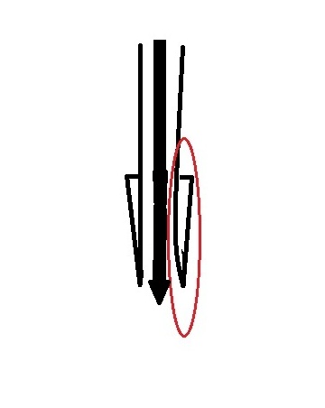

Na sucho przyjrzyj sie jak zapinaja sie klipsy od chlodzenia. Sprawdz czy koncowki nie sa "rozjechane" bo w takim przypadku nie wchodza wstepnie do otworow w plycie glownej i dociskanie nie ma sensu.
Cos takiego
