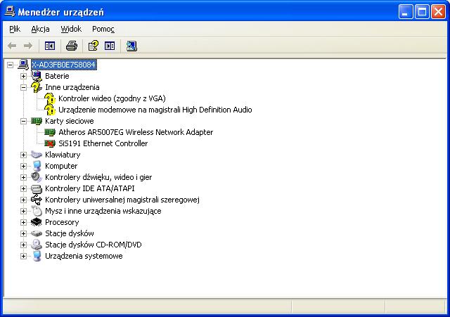

2. Start > Uruchom > devmgmt.msc > w menu Widok włącz pokazywanie ukrytych > czy widać jakieś wykrzykniki lub pytajniki?
Wywaliłem ctfmon.exe z autostartu za pomocą XP AntiSpy, normalnie odznaczając pozycję, pojawia się ona znowu po restarcie

Opublikowano
Proszę
to pierwszy z pytajnikiem:
PCI\VEN_1039&DEV_6351&SUBSYS_11251734&REV_10
PCI\VEN_1039&DEV_6351&CC_030000
drugi z pytajnikiem:
HDAUDIO\FUNC_02&VEN_1057&DEV_3055&SUBSYS_10573055&REV_1007
trzeci z krzyżykiem:
PCI\VEN_1039&DEV_0191&SUBSYS_11251734&REV_02
PCI\VEN_1039&DEV_0191&CC_020000

Opublikowano
to pierwszy z pytajnikiem (...) drugi z pytajnikiem (...)
Co to za model lapka? Podaj, to będziemy szukać na stronie producenta sterowników do tych pytajników.
trzeci z krzyżykiem
O tego nie pytałam. Krzyżyk = wyłączone a nie wybrakowane.

Fujitsu Esprimo Mobile v5535
a powiesz do czego są te sterowniki co chcesz pobrać?
Opublikowano
Fujitsu Siemiens v5535
Z podglądu menedżera urządzeń wynika, że nie masz zainstalowanych sterowników zintegrowanej grafiki (lapek działa na systemowych), i fax-modemu telefonicznego. To drugie pewno możesz wyłączyć w BIOS-ie - nie będzie pojawiać się w MU. Na płytce dołączonej do laptopa niekoniecznie muszą być te najbardziej aktualne. Ze strony producenta mogą być już nie wspierane, więc stosunkowo stare.
Identyfikację co to za urządzenia możesz spróbować przeprowadzić wg... (post #14, pierwszy link powinien Ci wyjaśnić ideę).
https://www.fixitpc.pl/topic/1696-sterowniki-audio-i-modem-dla-gateway-mx7120/page__view__findpost__p__12617
http://pl.fujitsu.com/support/downloads.html
Żeby zniknęły żółte znaki zapytania potrzebujesz... Graphic i Modem (chociaż to drugie, jak wspomniałem wcześniej, możesz prawdopodobnie wyłączyć w BIOS-ie).

Na stronce Fujitsu (trzeba wpisać model, np: v5535) są dość stare wersje datowane na 2007 rok do tego modelu, lepszym rozwiązaniem jest ściąganie z stronek producentów podzespołów.
Licząc od góry:
-Zintegrowana karta graficzna (SIS M672) TU wypełniamy Captcha i ściągamy pliczek zip
-Motorola SM56 Data Fax Modem (czyżby modem v.92)
z krzyżykiem (znaczy że wyłączony)
-kontroler eternetowy, czyli krótko mówiąc sieciówka.
He, widzę że 3oo mnie uprzedził ;P

Domyślam się, że instalacja sterowników do pytajników nie wpłynęła wcale na mozolny start?
W czystym rozruchu problem istnieje, teraz wyłączyłem TuneUp i Ad Muncher jedynie i to samo.
Tak, nie zrozumieliśmy się (edycji numer 3 w ogóle nie zauważyłam, może jej jeszcze nie było gdy to czytałam). A skoro czysty rozruch nie przyniósł rezultatu, wyłączanie Ad-Munchera i Tune-Up (wyłączane na czystym) już nielogiczne. W przeciwnym wypadku czysty rozruch już by ujawnił zmianę.
Skoro wykluczyliśmy tu VIPRE oraz autostart / usługi niedomyślne, to sprawdź czy start w Trybie awaryjnym jest równie długi, co ewentualnie może skierować na problem sterowników. I dostarcz pełne Dzienniki zdarzeń (może w nich coś będzie widać konkretnego), bo OTL Extras to jednak zbyt duży skrót: KLIK.
Opublikowano (edytowane)
Nie wpłynęła.
