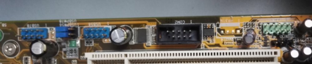

Witajcie.

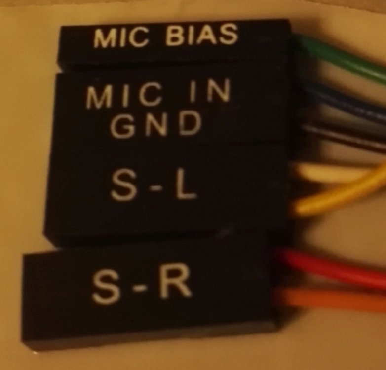

Zmieniam koledze płytę główną i pogubiłem się w tych drobnych kabelkach.
Konkretnie chodzi o podłączenie dodatkowego modułu z gniazdami USB i AUDIO
Wygląda to tak:
 I jak toto podłączyć?

Witaj,
Najlepiej wpisać frazy "Podłączenie audio do płyty głównej", "Podłączenie usb do płyty głównej" do przeglądarki grafiki i otrzymać schemat
usb https://external-content.duckduckgo.com/iu/?u=https%3A%2F%2Ftse3.mm.bing.net%2Fth%3Fid%3DOIP.Slx-e5AR4Ja3VrzR_GuENQHaEV%26pid%3DApi&f=1
audio https://i.imgur.com/4wymwo3.jpg
W usb linia "USB V+" to na schemacie power +5V , ponieważ nie masz rozróżnionych linii Data (D+), trzeba wykonać dwie próby, druga to zmiana miejscami 5 z 6
W audio S-R to na schemacie niebieskie RIGHT OUT
Jak podłączysz poprawnie to dobrze jest złączyć wtyczki taśmą, aby powstała jedna kostka, dla ułatwienia przyszłych montaży.
