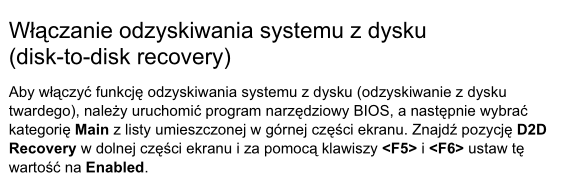

Rafael22peb Opublikowano 27 Stycznia 2011 Zgłoś Udostępnij Opublikowano 27 Stycznia 2011 Po 1 Daj fotki z Biosu z zakładki: Main oraz Boot Po 2 fragment instrukcji: Cytat Włączanie odzyskiwania systemu z dysku (disk-to-disk recovery)Aby włączyć funkcję odzyskiwania systemu z dysku (odzyskiwanie z dysku twardego), należy uruchomić program narzędziowy BIOS (klawisz F2), a następnie wybrać kategorię Main z listy umieszczonej w górnej części ekranu. Znajdź pozycję D2D Recovery w dolnej części ekranu i za pomocą klawiszy <F5> i <F6> ustaw tę wartość na Enabled. Następnie wciskasz klawisz F10 i dajesz Yes restart kompa widzisz logo Acer to wciskasz Alt+F10 klika razy jak nie zalapie i przejdzie dalej to ustaw partycje 1 na aktywną tak jak pisali poprzednicy. Jak bedziesz mial na 100% w biosie ustawione bootowanie z cd/dvd na 1 miejscu i bedziesz mial zapisane zmiany F10 to płyta z Gparted powinna odpalic chyba ze nie jest bootowlana Jak odpali robisz tak: w skrócie wciskasz 4 razy Enter aż uzyskasz taki mniej wiecej widok: klikasz na partycje 1 prawym myszy otwiera sie lista, klikasz na Manage flags otwiera sie okienko, zaznaczasz pozycje Boot, a nastepnie klikasz Close Program chwile pomyśli i bedziesz mial z lekka wszystko szarawe a po chwili masz juz aktywną 1 partycje Prawda ze proste? Mam nadzeje ze to pomoze bo jak nie to bedzie wiecej zabawy Odnośnik do komentarza
