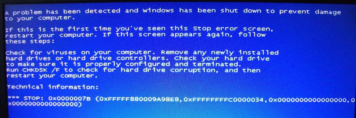

prawdopodobnie po fix z AdwCleaner  (lub po aktualizacji Win7 lub Java) system padł i sygnalizuje:
STOP: 0x0000007B (0xFFFFF880009A98E8, 0xFFFFFFFFC0000034, 0x0000000000000000, 0x0000000000000000)

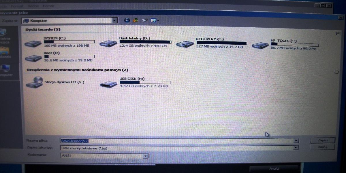

Logi z AdwCleaner - zapisane kiedy jeszcze działał laptop, a po jego restarcie (wybrałem Del w AdwCleaner) już system nie wstał:
AdwCleaner[R2].txt:   http://wklej.eu/index.php?id=75c766cd52&view=nl
AdwCleaner[s2].txt    http://wklej.eu/index.php?id=8c7123d6a2&view=nl
Mam partycję recovery. Przywracanie sytemu ma tylko jeden punkt przywracania (update Java), ale nic to nie daje.

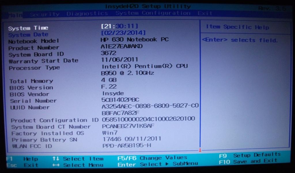

Sprawdź w biosie tryb pracy dysku > powinien byc AHCI
Ok, ale jak to zrobić? W tym Biosie nie widzę żadnych opcji do zmian konfiguracji. Dałem F9 na Setup Defaults.

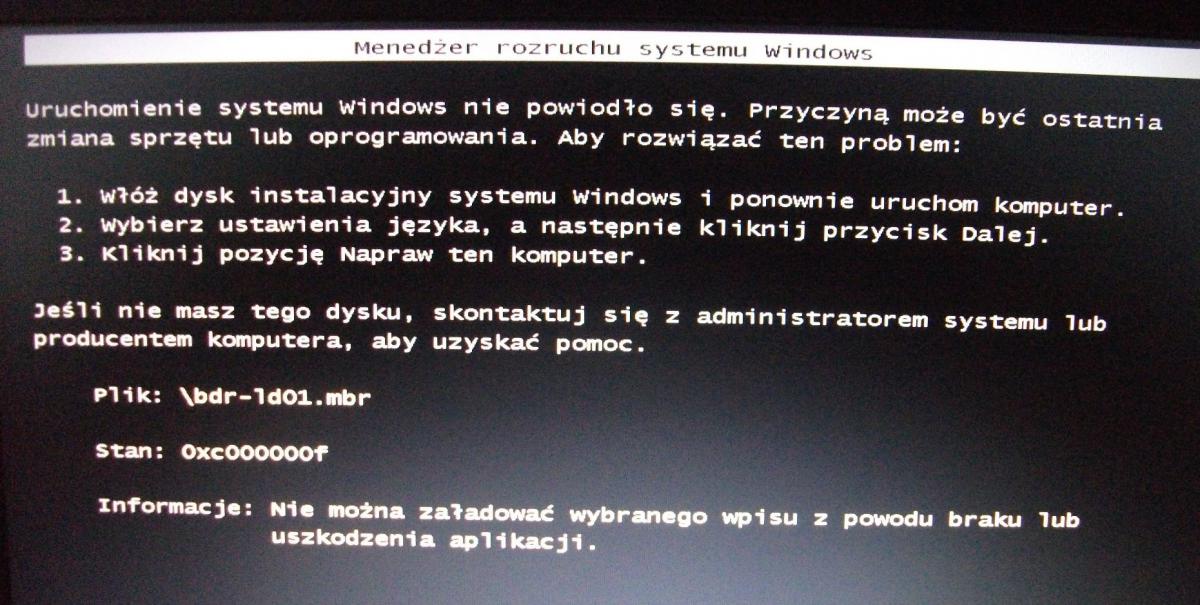

Menedżer rozruchu raportuje, że nie może załadowć pliku z powodu uszkodzenia lub braku aplikacji
Plik  \bdr-ld01.mbr

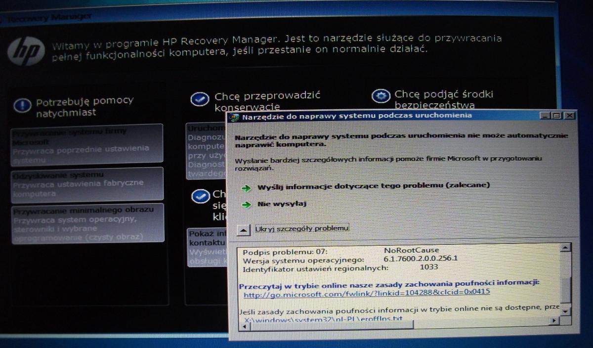

Poza tym  info:

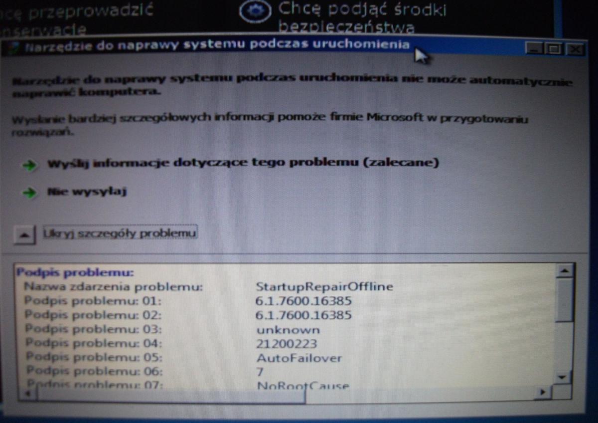

Narzędzie do naprawy systemu podczas uruchamiania" nie może automatycznie naprawić komputera.
"Podpis problemu" w załaczniku.
Teoretycznie BIOS mogl sie wczytac do domyslnych ustawien i uzytkownik mogl nie zauwazyc komunikatu o tym, i domyslnie tryb AHCI moze byc wylaczony, ale to raczej dotyczy starego sprzetu i szanse sa niewielkie - niemniej - warto sprawdzic. W tego typie BIOSu bedzie  w przedostatniej zakladce, czasem trzeba wejść w boot priority i na gorze badz pod jest tryb pracy kontrolera. Chociaz to troche niezwiazane z drugim screenem.

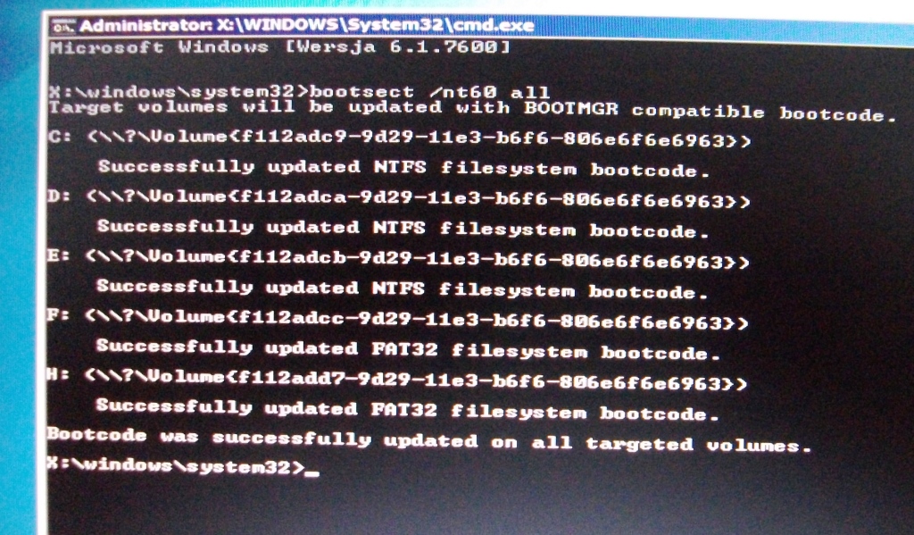

Wpisz w konsoli
bootsect /nt60 ALL

Wpisałem w konsoli: bootsect /nt60 ALL, był komunikat, że na wszystkich dyskach
Succesfully updated NTFS/FAT filesystem bootcode.
Niestety nie pomogło.
