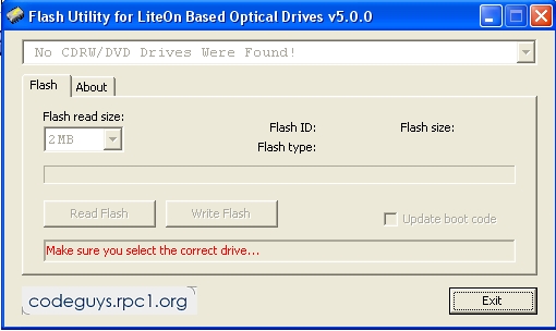

GwidonSKS Opublikowano 7 Listopada 2010 Zgłoś Opublikowano 7 Listopada 2010 Witam. Chciałem dokonać update softu w napędzie Benq\Phillips DS8A1P CX12 (Compal FL92) na bios CX16. Użyłem w tym celu programu LtnFlash. Przy 3% wydawało mi się jakby coś się zacięło i wyłączyłem program (nie pytajcie dlaczego, bo tego nie wiem do dziś). Od tego czasu napędu nie widać w biosie, a kiedy jest włożony system się nie uruchamia (kilkanaście sekund widać ekran powitalny biosa, a potem wszystko się zacina). Próbowałem wgrać soft CX12 jeszcze raz przy pomocy bootowalnego pendrive'a i TEGO programu. Kiedy wpisuje odpowiednią komendę pokazuje mi się błąd "serial flash status timeout 2a". Napęd pozostawiłem sobie w celach naukowych i jestem ciekaw czy da się go jeszcze jakoś uratować. Mam też kolejne pytanie, jaki nowy napęd polecacie (nagrywarka DVD) ??

GwidonSKS Opublikowano 7 Listopada 2010 Autor Zgłoś Opublikowano 7 Listopada 2010 Też tak myślałem ale na innym forum poradzili mi inaczej. Co do linkowanego posta, nic mi od nie daje,bo LtnFlash nie widzi napędu.
Anonim8 Opublikowano 7 Listopada 2010 Zgłoś Opublikowano 7 Listopada 2010 nic mi od nie daje,bo LtnFlash nie widzi napędu. Ale tam masz jeszcze dwa programy: EEPROM Utility - przycisk Restore Eeprom, a dalej plik z Eepromem i przywracanie - kilka sekund i po zakończeniu idziemy dalej, 3. Flash Utility - przycisk Write Flash i jeszcze raz wskazuję na to samo Firmware co w LtnFlash'u.
GwidonSKS Opublikowano 7 Listopada 2010 Autor Zgłoś Opublikowano 7 Listopada 2010 Też nie widzi napędu. W EEPROM Utility jest tak samo.

MatJK Opublikowano 13 Listopada 2010 Zgłoś Opublikowano 13 Listopada 2010 (edytowane) Jak nie masz dostępu do zewnętrznego programatora, co by na nim zaprogramować - po wcześniejszym wylutowaniu - kość biosu, to sobie odpuść temat reanimacji, bo gra niewarta świeczki, tym bardziej jeśli próby reanimacji napędu pod DOSem zawiodły. Nie ruszaj Biosu płyty głównej, bo jego aktualizacja nie rozwiąże Twojego problemu. Podobnie ma się sprawa z aktualizacją sterowników płyty głównej. Edytowane 16 Lutego 2011 przez picasso 16.02.2011 - Temat zostaje zamknięty z powodu braku odpowiedzi autora. //picasso
