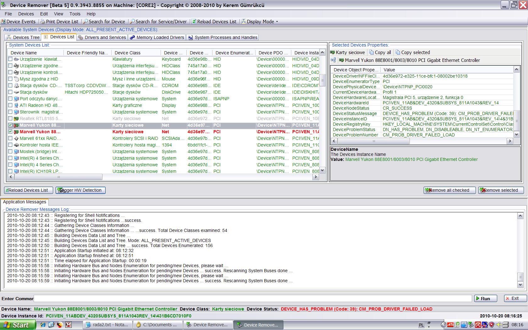

Nie wiem, przecież tego nie jestem w stanie potwierdzić w raportach. To ewentualnie tylko skaner antywirusowy, o ile potrafi przeskanować ten szczególny format obrazu.
Na jednym widać na czerwono obie sieciówki. Na drugim nowe wykrzykniki.
Te wykrzykniki, które widzisz jako urządzenia ukryte na liście Niezgodnych z PnP, to właśnie to co cytowałam z Dziennika zdarzeń. Wyjątek: Parport, to nie jest raczej nic złego, taki odczyt się pojawia w sytuacji gdy komputer ma porty równoległe zdeaktywowane w BIOS lub brak takowych, a XP nieopatrznie doinstalował do tego sterownik. Pliki usług Afd / Aegis / Ipsec są na dysku, sprawdzałam już w SystemLook. Nie sprawdzałam czy są pozostałe pliki: netbt.sys, ndisuio.sys, tcpip.sys, ipnat.sys.
Pobierz Właściwości tych obiektów i przeklej mi jaki tam się pokazuje błąd. Spróbowałabym wszystkie te pozycje z wykrzyknikami odinstalować + restart komputera. System powinien sam to przeinstalować.
AEGIS i wszystkie inne
To urządzenie nie występuje w systemie, nie pracuje poprawnie lub nie ma zainstalowanych wszystkich swoich sterowników. (Kod 24)
Aby uruchomić narzędzie do rozwiązywania problemów przeznaczone dla tego urządzenia, kliknij Narzędzie do rozwiązywania problemów.
