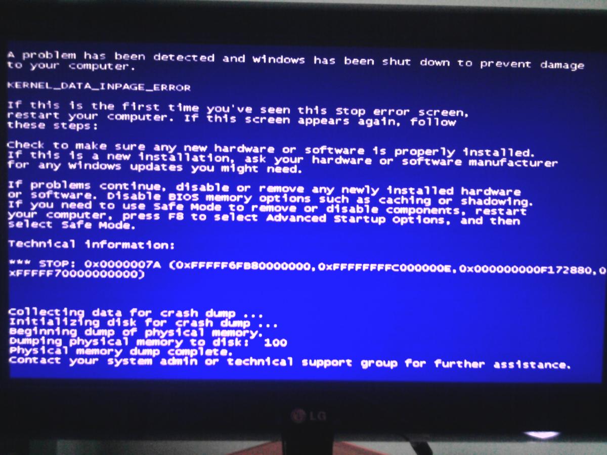

Witam niedawno dostałem na własność nie do końca sprawny PC, problem polega na tym że komputer czasami sam się wyłącza badź resetuje po wcześniejszym bluescreen'ie (słychać wtedy jakby pulsującą pracę dysku twardego), po wyłączeniu i właczeniu zasilacza komputer startuje normalnie by po X czasie znów sie wyłączyć. Po prawidłowym wyłączeniu wieczorem, rano komputer nie odpala, brak reakcji na "power" (lekko ruszają się tylko wentylatory, trzeba dopiero wyłączyć zasilacz i odczekać jakiś czas), po prawidłowym wyłączeniu wieczorem+wyłączenie zasilacza, rano problem nie występuje( PC odpala normalnie).
Podjęte działania:
1.Odkurzenie całego pc .
2.Wymiana/zamiana przewodów dysku twardego
3.Memtest (0 błędów)
4.HDTune (wszystko ok, 2 czerwone kwadraty)
5.Temperatury sprawdzane w Everescie i SpeedFan (wszystkie w normie)
6.Całkowity format.
Proszę o pomoc w zdiagnozowaniu problemu w miarę możliwości. Dołączam ostatnio złapany bluescreen. Pozdrawiam.

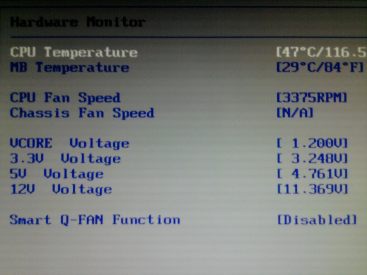

Zrobiłem jak sugerujesz i narazie wszystko działa prawidłowo ale będe testował, podpięcia sprawdzone są OK, BIOS przywrócony do ustawień fabrycznych, temperatury w BIOSIE takie same jak w Everescie, moją uwagę zwróciły napięcia w Biosie- czy aby odchyłki nie są zbyt duże ?
Opublikowano (edytowane)
Do sprawdzenia MIERNIKIEM napięcia +5V oraz +12V. Zaniżone.

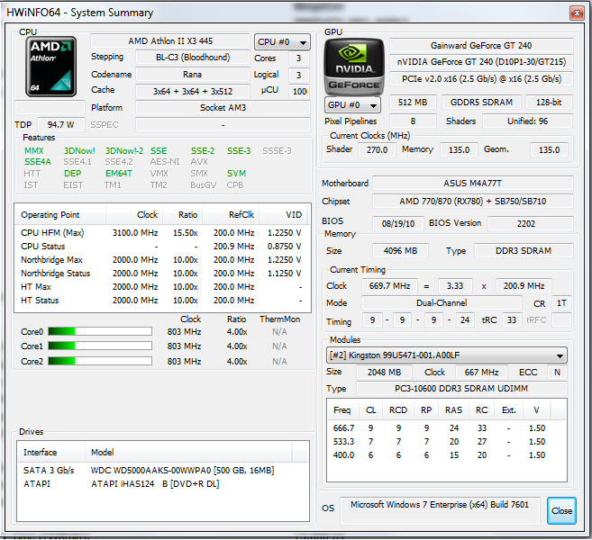

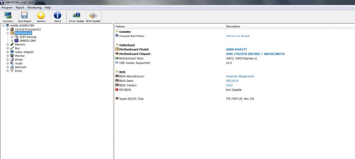

CPU-Z to samo pokazuje .. w biosie to samo widnieje:) niby w przyszłość jeszcze nie latam ;p więc niewiem skoro piszesz że najnowszy bios jest 2104 z dnia 2010.07.15, jakim cudem mam taki jak na obrazku ?
Opublikowano
pisze to co widzę na stronie asusa. aktualizowałeś bios tej płyty kiedykolwiek?
a co do Everesta to program nierozwijany. Nie warto po niego sięgać.

Ok, pomierz napiecia miernikiem, sprawdź w specyfikacji kości ram jakie powinny mieć napięcia dla stabilnej pracy. Nie podałeś jakie pamięci pracują? Konkretnie jakie kości? Marka model? Nie wiem też czy od zawsze pracujesz na W7 64bit? Na końcu w zależności od wyników zobaczymy, czy aktualizować bios płyty.
