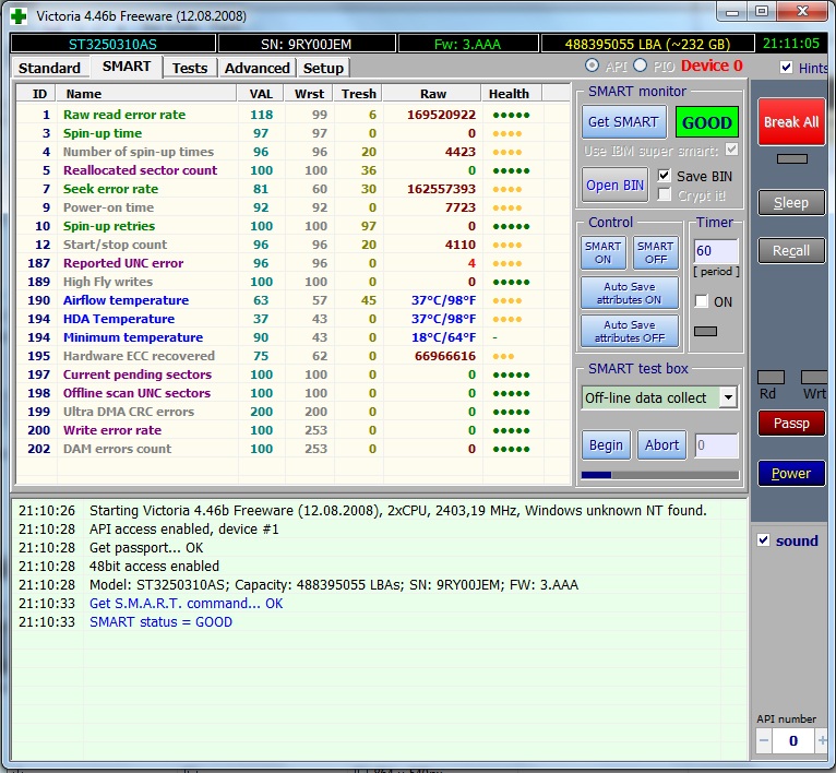

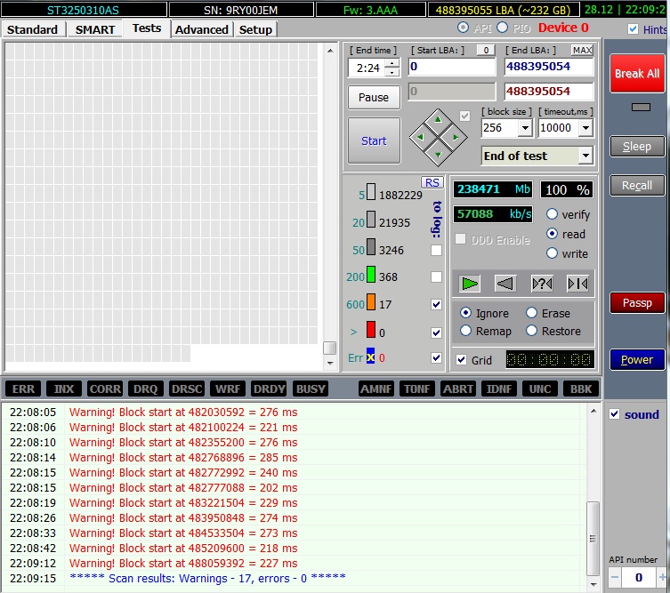

ryba007dawid Opublikowano 27 Grudnia 2011 Autor Zgłoś Opublikowano 27 Grudnia 2011 ok w załączniku jpg z victoria. proszę o ocene. nie wiem czy to dobrze czy źle

Anonim3 Opublikowano 28 Grudnia 2011 Zgłoś Opublikowano 28 Grudnia 2011 Czy to oznacza że jest uszkodzony jeden slot pamięci? możliwe, tak samo jak możliwe, że pamięci są niedovoltowane, po drugie zaś płyta jest na chipsecie VIA, a ten jest chimeryczny do wszystkiego. W Victoria obok zakładki SMART, jest zakładka TEST, który możesz przeprowadzić. Smart pokazuje diabelski wręcz parametr 195, nie wiem czy to prawda.
ryba007dawid Opublikowano 28 Grudnia 2011 Autor Zgłoś Opublikowano 28 Grudnia 2011 Ok. wysyłam screenshot z programu
