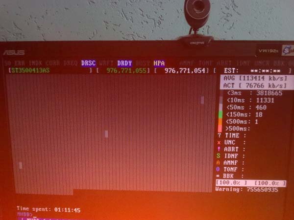

Memtest za krótki. MHDD nic nie widać, szczególnie to co najważniejsze jest po prawej i skutecznie to wyciąłeś, pomimo tego widać tam "warning" .

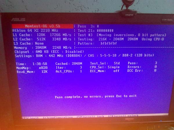

Tym razem Memtest miał 3x pass więc chyba będzie dobrze ?
nie dobrze, test miał trwać kilka godzin lub do błedu.
Odnośnie skanu widać <500ms: 1, co oznacza (w Twoim przypadku zapewne niewidzialną rękę poprzedniego zasilacza)
<500ms - bloki z prędkością odczytu poniżej 500ms (czerwone - niestabilny odczyt, opóźnienie - są problemy)
http://www.nirvanowiec.republika.pl/MHDD.html

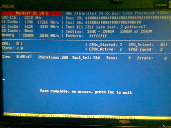

Memtest po prostu zapuść na noc. Po czasie trwania testu zorientujesz się czy nie nastapił nieoczekiwany restart (co niekoniecznie musi znaczyć o uszkodzonych RAM-ach).

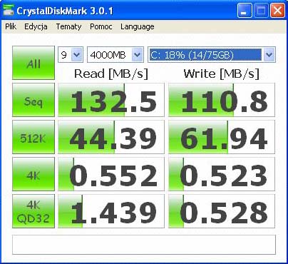

Poproszę o instrukcję obsługi CrystalDiskMark 3.0.1 (:
Wstępnie robię tak:
Liczb testów: 9
Rozmiar testu: 4000 MB
Napęd testowany: C: 18% 14/75 GB
Zamieszczam screeny przy czym nie wiem czy ten CristalDiskMark dobrze przerobiłem.?. Wyszło mi takie coś:
CrystalDiskMark 3.0.1 © 2007-2010 hiyohiyo
Crystal Dew World : http://crystalmark.info/
* MB/s = 1,000,000 byte/s [sATA/300 = 300,000,000 byte/s]
Sequential Read : 132.542 MB/s
Sequential Write : 110.831 MB/s
Random Read 512KB : 44.388 MB/s
Random Write 512KB : 61.944 MB/s
Random Read 4KB (QD=1) : 0.552 MB/s [ 134.8 IOPS]
Random Write 4KB (QD=1) : 0.523 MB/s [ 127.6 IOPS]
Random Read 4KB (QD=32) : 1.439 MB/s [ 351.4 IOPS]
Random Write 4KB (QD=32) : 0.528 MB/s [ 128.9 IOPS]
Test : 4000 MB [C: 18.6% (14.0/75.1 GB)] (x9)
Date : 2011/06/04 18:43:16
OS : Windows XP Home Edition Dodatek SP2 [5.1 Build 2600] (x86)
Tylko, że nikt nie prosił o benchmarki, ale o S.M.A.R.T., S.M.A.R.T., S.M.A.R.T.... A echo z przywyczajenia mać, mać, mać... :) A co za tym idzie chodziło o CrystalDiskInfo = patrz również pkt. 3, S.M.A.R.T. dysku = https://www.fixitpc.pl/topic/155-zakladanie-tematu-jakie-informacje-podawac/page__view__findpost__p__844
Pamięci są OK.
Pozostaje Ci ten nieszczęsny S.M.A.R.T., coby profilaktycznie sprawdzić kondycję dysku. Remap dysku (MHDD) - być może zniknie warning. I to by było na tyle.
