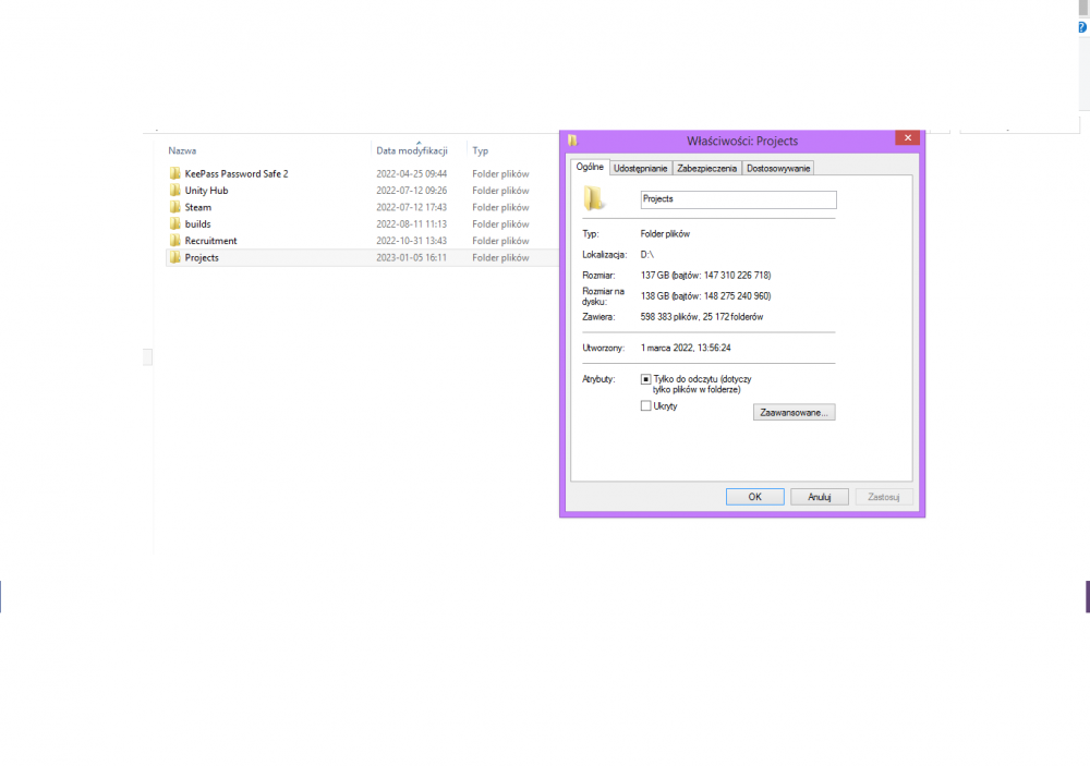

Wlasciwosci dysku.PNG Oczyszczanie dysku.PNG WIN DIR START.PNG WIN DIR START 2.PNG
W zasadzie tak sam system z czasem się rozrasta, do tego instalujesz programy, twoje foldery osobiste też się rozrastają. Także ci do klonowania dysku, to jak kupisz dysku, to kup jeszcze za ok 30 zł obudowę do niego, zewnętrzna na USB to koszt ok. 30 zł. Można inaczej jak masz możliwość, podłączyć dysku do innego komputera i klonować, użyć przejściówki USB. Po sklonowania dysku zamieniasz je miejscami, nowy do laptopa, stary do obudowy. W ten sposób, że starego dysku zrobisz sobie dysk przenośny. Co do klonowania, to można zrobić to wieloma programami. Można użyć np. EaSeus Particion Magic. Jest tam w menu opcje klonowania, wskazujesz to skąd i dokąd, czekasz na koniec operacji.
