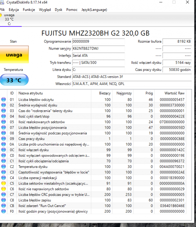

Pokaż screen z "Crystal Disk info", ocenimy stan dysku twardego. Jego kiepska kondycja może mieć wpływ na start systemu itp. Co do programów, to sam możesz powyłączać co zbędne. Możemy też zobaczyć, jak to wygląda w "Autoruns" jak chcesz i ewentualnie wyłączyć co zbędne. Co do logów to jest trochę sprzątania w systemie, ale to nie moja tu działka wiec skryptu nie podam.
Opublikowano
No i wszystko jasne, mamy winowajcę. Za twoje problemy odpowiada padający, stary HDD, to dlatego komputer Ci działa wolno, długo sio wszystko uruchamia itp. Masz  "Bad Sectory" na dysku. Zalecam zrobić backup ważnych danych z tego dysku jak najszybciej, aby ich nie stracić. Bo dysk ten może paść całkiem w każdej chwili, lub dane ulec uszkodzeniom, i będą potem nie do uratowania. Kupić dysk SSD nowy do komputera. Kup na minimum 254 GB, jak stać cię na pojemniejszy to jak najbardziej.

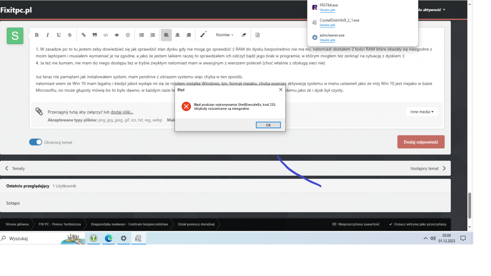

A na koniec - dołączam screen z błędem przy próbie instalacji Crystal Disk.

1. Więc tak, jeśli nie możesz sprawdzić stanu dysku z poziomu Windows, to trzeba to zrobić za pomocą jakiegoś systemu naprawcze go, Linuxa itp. Z którego zbootujesz komputer i dokonasz analizy.
Ty mówisz że nie możesz instalować programu do diagnostyki dysku, to sprōbujnpobrac wersję portable i uruchomić. Może tw ten sposób da się podejrzeć parametry dysku twardego. Można też dysk podpiąć po inny komputer i sprawdzić, ewentualnie przez adapter USB, ale ta metoda też nie zawsze działa i da się sprawdzić parametry dysku. Innych sposobów nie znam. Masz jakiś Ubuntu, lub inny Linux na Pendrive, płycie? Czy jakąș płytkę ratunkową?

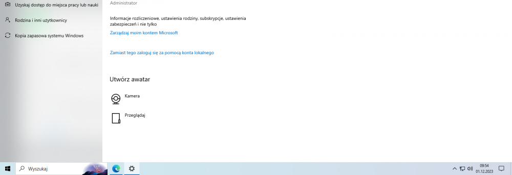

5. Nie, system nie wymaga konta administratora jako aktywnego, czy głównego, je w razie czego można aktywować. Czy też w razie czego podawać hasło administratora. Sprawdzałeś jak mówiłem, czy twoje konto ma uprawnienia administratora?
I nie, żadnej instalacji Linuxa na dysku. Dla przykładu, Ubuntu możesz pobrać jako ISO, zrobić nośnik startowy i uruchomić system nie instalują go, system jest przechowywany w pamięci RAM, czyli tylko zbootujesz komputer z tego nośnika. Oczywiście istnieje możliwość instalacji jak chcesz, ale tu chodzi tylko a diagnostykę dysku, nic więcej, więc nie instalujesz,, no chyba że chcesz sprawdzić co to za system, bawić się nim itp.Potrzebny Co będzie program Rufus i 16 najlepiej GB pamięci na Pendrive. Ubuntu pobierzesz z tąd:
https://ubuntu.com/download
Rufus:
https://rufus.ie/pl/#
Tu masz jeszcze linka do Crystal Disk Info Portable:
https://portable.info.pl/crystaldiskinfo-portable/
Jest to wersja której nie trzeba instalować, uruchamiasz tylko po pobraniu.
Jeśli chodzi o raporty, to analiza może wieczorem jak będzie czas i będę na komputerze. Nie mniej postaram się to sprawdzić do końca Weekendu i coś może z tego wywnioskuję. A więc tak, owy błąd że screen może wynikać z tego że nie masz uprawnień administratora w Windows, dlatego nie możesz instalować niektórych aplikacji.
https://windowsbulletin.com/pl/fixing-shellexecuteex-failed-error/
Zrób jeszcze logi z FRST, widziałem ż e pobrałeś, zobaczymy jak ten weendows wygląda i zobaczymy błędy systemowe.
Tutaj masz jeszcze jak zmienić w Windows konto zwykłe na Admina.
I jeszcze jedno... Spróbuj jak nie da się edytować konta w Windows obecne utworzyć nowe z uprawnieniami administratora. Możliwe że twoje problemy wynikają w zasadzie z tego. Nie wiem czy spowodowane, awarią w Windows, czynnikiem ludzkim... złośliwym oprogramowaniem...

Niżej - screen że jestem adminem. Zrobiłem drugie konto i zobaczę.
