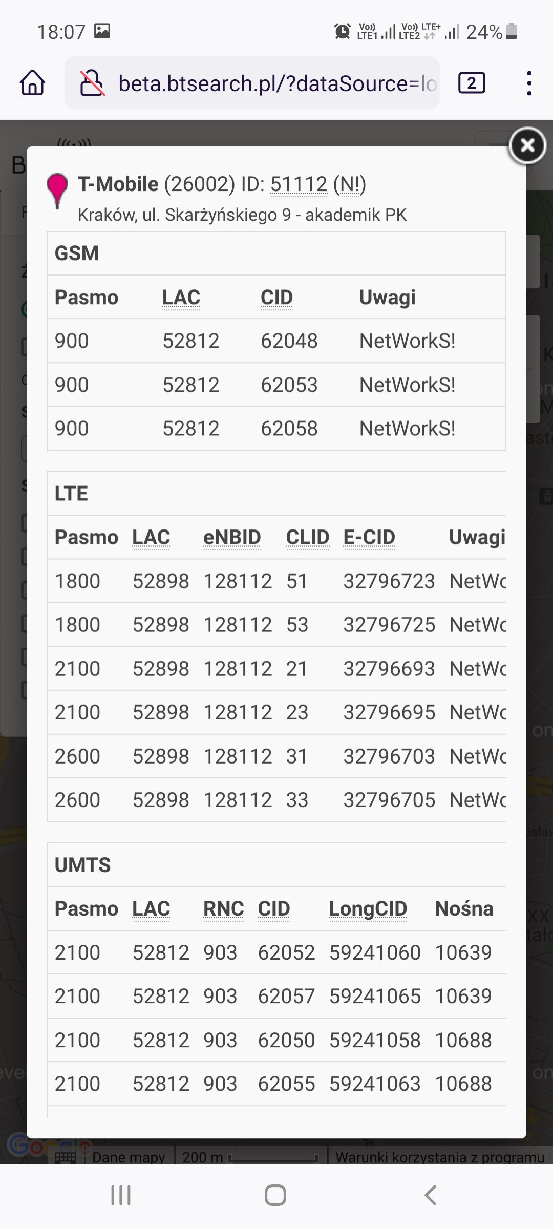

Nie ma uniwersalnej listy jak i anten, bo wiele zależy od tego w jakim miejscu będzie używany internet oraz jakie pasma ma dana stacja bazowa. Jeśli to możliwe, podaj miejscowość w której będzie ona używana ( jeśli nie tu, to w wiadomości prywatnej ).

To jest najbliższy Mnie nadajnik T-Mobile.
Jakieś 1,5 km ode Mnie. Na drodze kilka drzew. Jak dobrze wyceluję anteną to w linii prostej nie będzie budynków.
