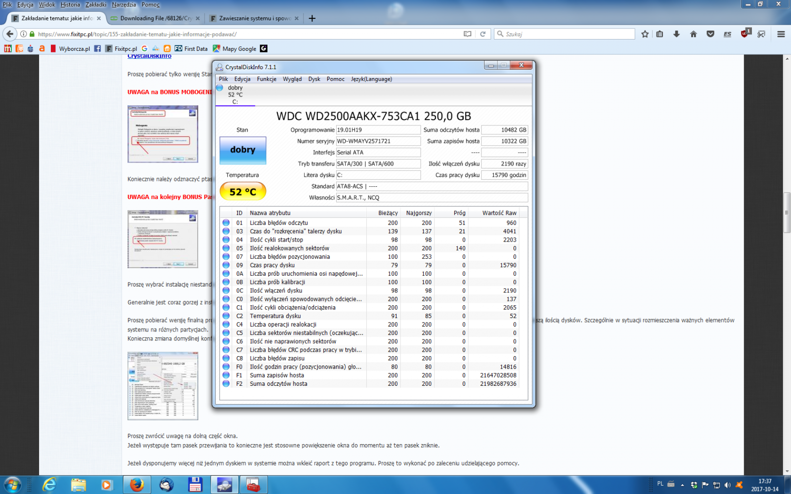

Temat przenoszę do działu Hardware, bo podejrzewam problemy sprzętowe. Dostarcz raport z CrystalDiskInfo w celu analizy dysku
