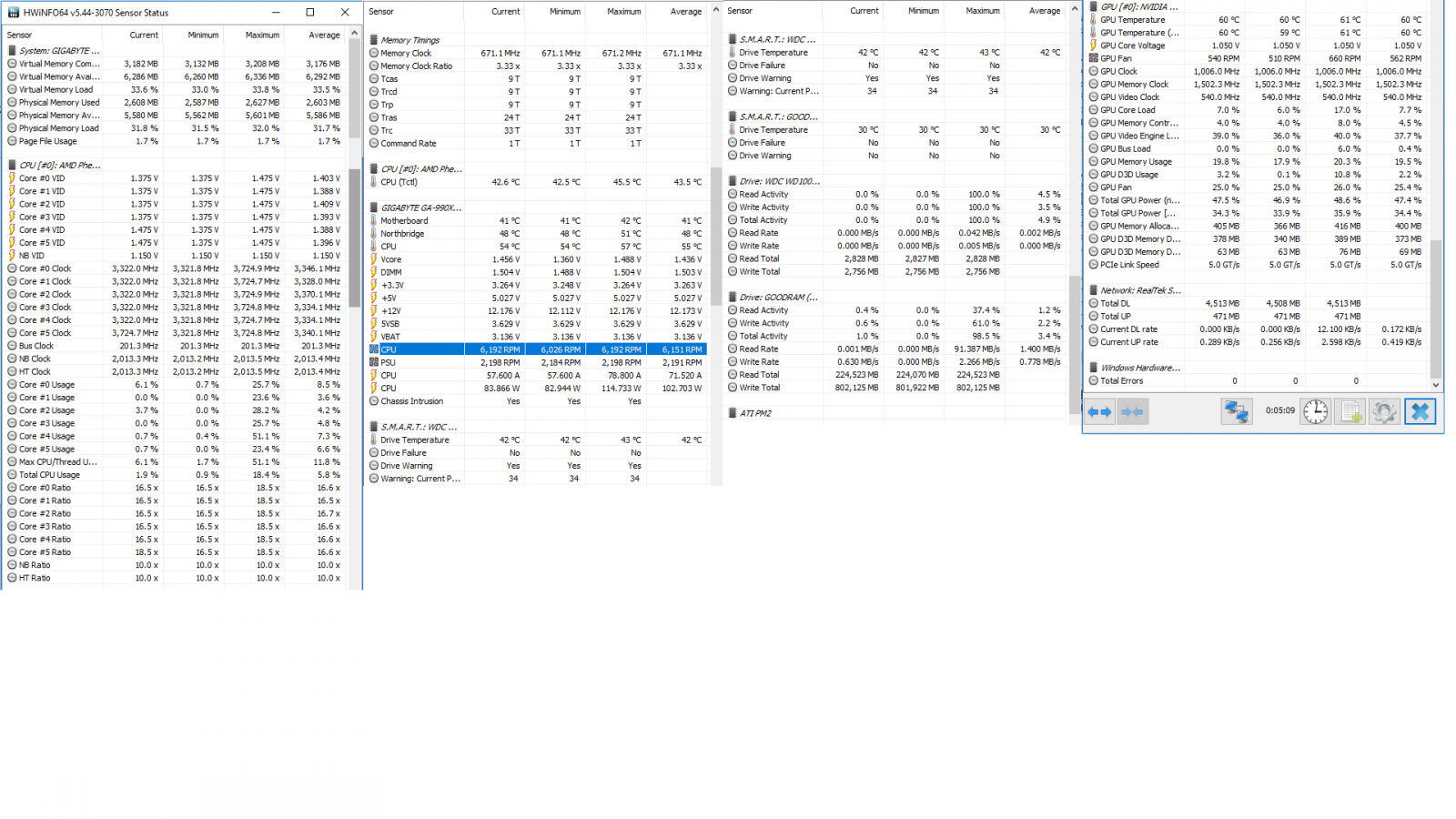

Rucek Opublikowano 3 Marca 2017 Zgłoś Opublikowano 3 Marca 2017 Dodatkowo dodaj raporty (foto) wymagane przez dział HARDWARE (HWINFO i CrystalDiskInfo) możliwe, że to dysk pada. Tu info:https://www.fixitpc.pl/topic/155-zak%C5%82adanie-tematu-jakie-informacje-podawa%C4%87/?do=findComment&comment=132054
Groszexxx Opublikowano 3 Marca 2017 Zgłoś Opublikowano 3 Marca 2017 Dla pewność proszę o log z GsmartControl. http://sourceforge.net/projects/gsmartcontrol/files/0.8.7/gsmartcontrol-0.8.7-win32.zip/download

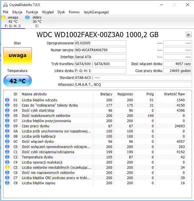

Albi07 Opublikowano 6 Marca 2017 Autor Zgłoś Opublikowano 6 Marca 2017 Przepraszam, że tak późno odpisuję, ale nie miałem dostępu do komputera. Dodatkowo dodaj raporty (foto) wymagane przez dział HARDWARE (HWINFO i CrystalDiskInfo) możliwe, że to dysk pada. Tu info:https://www.fixitpc.pl/topic/155-zak%C5%82adanie-tematu-jakie-informacje-podawa%C4%87/?do=findComment&comment=132054 Screeny i plik tekstowy w załącznikach. Dla pewność proszę o log z GsmartControl. http://sourceforge.net/projects/gsmartcontrol/files/0.8.7/gsmartcontrol-0.8.7-win32.zip/download Mam nadzieję, że prawidłowo wkleiłem log. Również w załączniku crystaldiskinfo.txt GSmart.txt
Groszexxx Opublikowano 6 Marca 2017 Zgłoś Opublikowano 6 Marca 2017 Niestety akurat z programu z Gsmartcontrol log wykonałeś niepoprawnie. Niemniej z Crystaldiskinfo widać, że są uszkodzony sektory. W tym celu musisz usunąć przypisaną literę dla dysku, pobrać victorię 4.47, uruchomić ją, wybrać dysk, w zakladce tests zmienić z ignore na remap i kliknąć start. Pąmietaj, że po tej operacji możesz utracić dane, choć to się rzadko zdarza.
