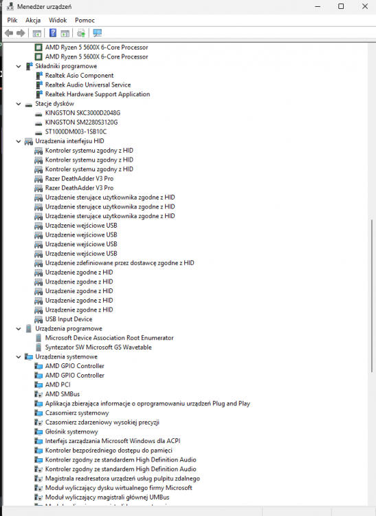

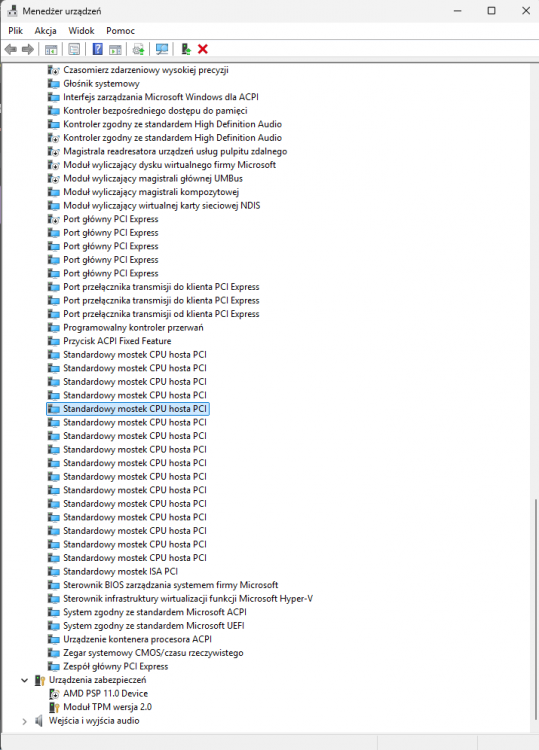

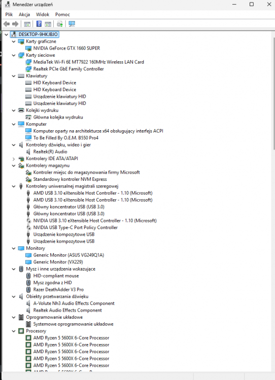

Illidan Opublikowano 23 Czerwca 2025 Zgłoś Udostępnij Opublikowano 23 Czerwca 2025 Może powiedz coś więcej? Jakie to dziwne rzeczy się dzieją? System instalowany na nowo, wiec jak niby się te wirusy mają replikować? Co robisz takiego, że niby zaraz świeżo instalowany system Ci siada? W logach nie ma nic, poza brakiem sterowników praktycznie do większości podzespołów. Co masz za komputer? Może po instalacji systemu, jeszcze aktualizacje zrób, jak tego nie robiłeś wcześniej, np. podczas instalacji Windows. No i dobrze by było zainstalować wszystkie potrzebne sterowniki. Pokaż mi screen z Menadżer urządzeń komputera jeszcze. Sprzątanie w FRST. Uruchom FRST. Skopiuj zawartość podaną niżej i nigdzie nie wklejaj-FRST sam znajdzie "fixlist" w schowku systemowym. Spoiler Start:: CreateRestorePoint: CustomCLSID: HKU\S-1-5-21-1756150111-2802529415-702398888-1000_Classes\CLSID\{86ca1aa0-34aa-4e8b-a509-50c905bae2a2}\InprocServer32 -> => Brak pliku AlternateDataStreams: C:\Users\bobko\Desktop\GoInterruptPolicy.exe:MBAM.Zone.Identifier [630] AlternateDataStreams: C:\Users\bobko\Downloads\amd_chipset_software_7.06.02.123.exe:MBAM.Zone.Identifier [138] AlternateDataStreams: C:\Users\bobko\Downloads\amd_raid_software_2.20.19.037.exe:MBAM.Zone.Identifier [135] AlternateDataStreams: C:\Users\bobko\Downloads\DiscordSetup.exe:MBAM.Zone.Identifier [155] AlternateDataStreams: C:\Users\bobko\Downloads\EFRCSetup.exe:MBAM.Zone.Identifier [85] AlternateDataStreams: C:\Users\bobko\Downloads\GenericNahimicRestoreTool_v1.0.1.exe:MBAM.Zone.Identifier [211] AlternateDataStreams: C:\Users\bobko\Downloads\revosetup.exe:MBAM.Zone.Identifier [177] StartupDir: <==== UWAGA Task: {C92D80C3-DF92-48F2-B4D1-F2E7DA221C40} - \MSIAfterburner -> Brak pliku <==== UWAGA Task: {F3E6E7ED-A196-4E44-8803-55FAB3AD4E29} - System32\Tasks\Microsoft\Windows\UpdateOrchestrator\USO_UxBroker => %systemroot%\system32\MusNotification.exe (Brak pliku) Tcpip\..\Interfaces\{b88d64c8-60f6-4276-ba0c-fc259ca7f45b}: [DhcpNameServer] 192.168.43.1 2025-06-20 22:04 - 2025-06-20 22:07 - 000000214 _____ C:\WINDOWS\Tasks\CreateExplorerShellUnelevatedTask.job 2025-06-20 11:15 - 2025-06-20 11:15 - 000003656 _____ C:\WINDOWS\system32\Tasks\CreateExplorerShellUnelevatedTask EmptyTemp: End:: Fixlist przeznaczona tylko dla autora tematu! W FRST kliknij opcję "Napraw" (Fix). Pokaż raport "fixlog.txt", który otrzymasz po restarcie komputera. Odnośnik do komentarza

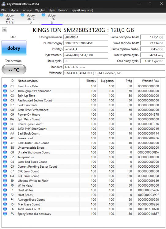

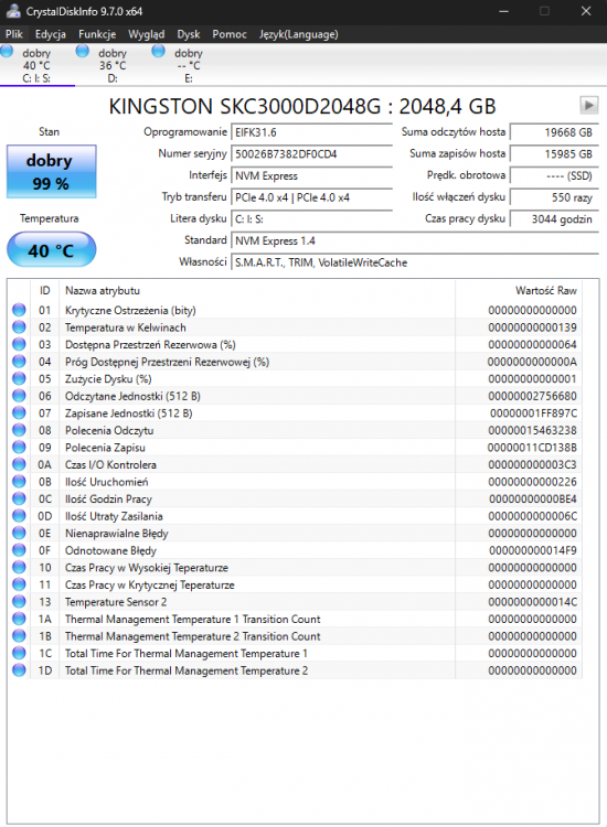

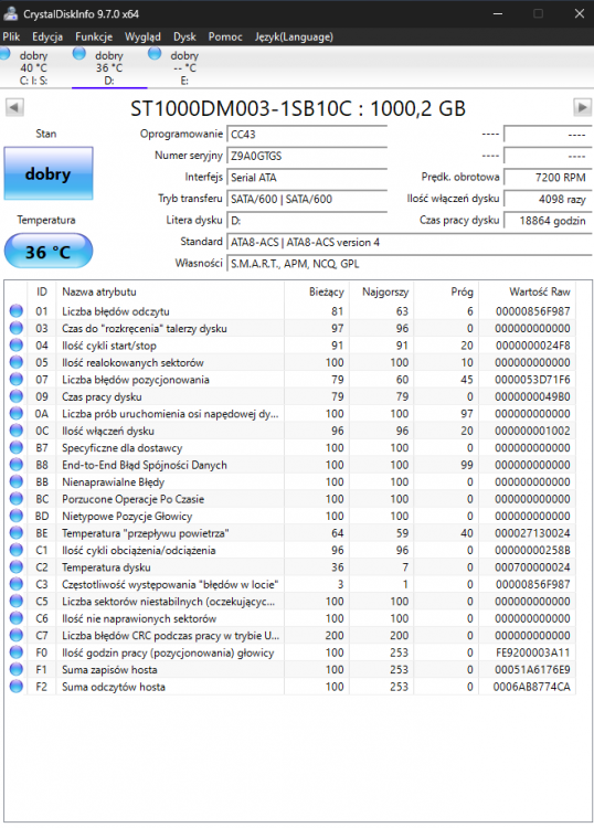

Illidan Opublikowano 23 Czerwca 2025 Zgłoś Udostępnij Opublikowano 23 Czerwca 2025 Ok, tylko że nie wszystkie problemy z systemem to wirus, zacznijmy od tego. "Bad Config" itp. to błąd Windows, spowodowany awarią sprzętową lub sterownika, lub brakiem tego sterownika. Tak samo to, co wyżej wkleiłeś, te odnośniki do informacji o plikach, to też nie wirusy, tylko komponenty oprogramowania. Także na 95% to niezainfekowane pliki, tylko pewnie problemy z tymi komponentami systemu i oprogramowania. Zobaczmy też, w jakim stanie masz dysk twardy, bo jak jest w złej kondycji, to większość problemów może być jego winą. Pobierz darmowy program "CrystalDiskInfo" i po jego uruchomieniu, powiększ okno programu, tak aby były widoczne w nim wszystkie parametry dysku twardego, zrób screen tego okna i pokaż je na forum. Uaktualnij też wszystkie sterowniki w systemie. Spróbuj metody automatycznej, zobacz do tego celu jedną z dwóch darmowych aplikacji, albo "Snappy Driver Instaler" lub "DriverCloud", te aplikacje przeskanują komputer i wyszukają potrzebne sterowniki do instalacji i pobrania. Wyszukają brakujące jak i nowsze wersje. Co do szyfrowania dysku...to mam wrażenie, że nie chodzi o wirusa, tylko zabezpieczenie Windows, po prostu pewnie po wgraniu systemu od nowa Windows nie chciał Cię dopuścić do plików ze starego systemu i trzeba było, pewnie przejąc uprawnienia do tych plików? Mam rację? Problemem może być też uszkodzona wersja Windows 11... Nie wiem, co masz za instalkę, nie wiem, czy niemodyfikowana i z jakiego źródła? No i czy sam nie za bardzo coś modyfikujesz w systemie, że on pada? Przywrócenie starego menu kontekstowego nic nie zepsuje, ale czy robisz jeszcze jakieś modyfikacje? W "FRST" wszystko zrobione, zrób mi jeszcze teraz nowe logi, log główny i tylko dodatkowy "Addition.txt". Odnośnik do komentarza

Illidan Opublikowano 25 Czerwca 2025 Zgłoś Udostępnij Opublikowano 25 Czerwca 2025 Dyski masz zdrowe, partycja odzyskiwania, to partycja zakładana przez Windows, niewidoczna dla Ciebie w Eksploratorze, niezbędna do prawidłowej pracy Windows. To w skrócie. Cytat \\?\Volume{aaec672f-941d-4194-9e90-9629f314df5f}\ () (Fixed) (Total:0.64 GB) (Free:0.06 GB) NTFS \\?\Volume{79c3655f-0b38-4571-be92-101580e76278}\ () (Fixed) (Total:0.09 GB) (Free:0.06 GB) FAT32 Szczegóły dotyczące Twoich dysków lub partycji w systemie Windows. Volumes (wolumeny) to konkretne partycje lub dyski fizyczne w komputerze. GUID (np. {aaec672f-941d-4194-9e90-9629f314df5f}) - to unikalny identyfikator danej partycji. NTFS i FAT32 -to systemy plików używane na tych partycjach. Total - to całkowita pojemność partycji. Free - to dostępna (wolna) przestrzeń na tej partycji. Pierwsza linia: opisuje partycję typu NTFS, o wielkości 0.64 GB, z czego zostaje 0.06 GB wolnej przestrzeni. Druga linia: opisuje partycję typu FAT32, o wielkości 0.09 GB, z 0.06 GB wolnej przestrzeni. Cytat Edge Extension: (Edge relevant text changes) - C:\Users\bobko\AppData\Local\Microsoft\Edge\User Data\Default\Extensions\jmjflgjpcpepeafmmgdpfkogkghcpiha [2025-06-20] CHR Extension: (Full Screen Weather) - C:\Users\bobko\AppData\Local\Google\Chrome\User Data\Default\Extensions\fkkaebihfmbofclegkcfkkemepfehibg [2025-06-20] To rozszerzenia, jakich używasz w Edge i Chrome. Czyli : Edge relevant text changes, Full Screen Weather Cytat FirewallRules: [{971BFBEE-33AF-4020-B70C-D6BF7CBA33FC}] => (Allow) C:\Program Files\WindowsApps\MSTeams_25153.1010.3727.5483_x64__8wekyb3d8bbwe\ms-teams.exe (Microsoft Corporation -> Microsoft Corporation) FirewallRules: [{8AA9CA99-888C-484C-9ABC-53511C590791}] => (Allow) C:\Program Files\WindowsApps\MSTeams_25153.1010.3727.5483_x64__8wekyb3d8bbwe\ms-teams.exe (Microsoft Corporation -> Microsoft Corporation) To wpisy zapory sieciowej i dopuszczenie przez nią aplikacji Teams. Cytat HKLM\Software\Microsoft\Active Setup\Installed Components: [{8A69D345-D564-463c-AFF1-A69D9E530F96}] -> C:\Program Files\Google\Chrome\Application\137.0.7151.120\Installer\chrmstp.exe [2025-06-20] (Google LLC -> Google LLC) To wpis zainstalowanego komponentu Chrome w rejestrze systemowym. Wygląda na legalny plik powiązany z procesem instalacji lub aktualizacji Google Chrome, lub instalacją jakiejś aplikacji przez Ciebie, nie jestem w stanie, dokładnie powiedzieć co to jest. Nie wydaje mi sie się, by był to plik złośliwy — jest powiązany z oficjalnym źródłem, czyli Google. Cytat Task: {AF8BF452-B263-4AF0-9D8A-FEC3F23EE293} - \CreateExplorerShellUnelevatedTask -> Brak pliku <==== UWAGA To do usunięcia, został ślad po skasowanym pliku w zadaniach systemu. Poniżej także zadania w systemie: Cytat Task: {D0A8BA14-69FA-458D-96CA-506F10882E26} - System32\Tasks\GoogleSystem\GoogleUpdater\GoogleUpdaterTaskSystem138.0.7194.0{81F2E45D-A05B-4AFC-A73E-264C372A034E} => C:\Program Files (x86)\Google\GoogleUpdater\138.0.7194.0\updater.exe [6070368 2025-05-22] (Google LLC -> Google LLC) Task: {5004217A-256C-482B-B8EF-D7087CC5012C} - System32\Tasks\Microsoft\Windows\Hotpatch\Monitoring => C:\WINDOWS\system32\cmd.exe [376832 2025-06-20] (Microsoft Windows -> Microsoft Corporation) -> /d /c %systemroot%\system32\hpatchmonTask.cmd Task: {16D7A1D7-9DA6-4B44-A705-E481637DBE2F} - System32\Tasks\OneDrive Startup Task-S-1-5-21-1756150111-2802529415-702398888-1000 => C:\Users\bobko\AppData\Local\Microsoft\OneDrive\25.095.0518.0002\OneDriveLauncher.exe [684344 2025-06-20] (Microsoft Corporation -> Microsoft Corporation) Pierwsze zadanie to aktualizacja Chrome. Drugi wpis, nie jestem pewny, możemy podjąć próbę usunięcia. To chyba zadanie Windows zbierające informacje o uruchomionych procesach w Windows. Trzecie zadanie dotyczy usługo OneDrive i jest startu w Windows. Ok, zobaczmy nowe logi. Uruchom FRST. Skopiuj zawartość podaną niżej i nigdzie nie wklejaj-FRST sam znajdzie "fixlist" w schowku systemowym. Spoiler Start:: Task: {AF8BF452-B263-4AF0-9D8A-FEC3F23EE293} - \CreateExplorerShellUnelevatedTask -> Brak pliku <==== UWAGA CustomCLSID: HKU\S-1-5-21-1756150111-2802529415-702398888-1000_Classes\CLSID\{86ca1aa0-34aa-4e8b-a509-50c905bae2a2}\InprocServer32 -> => Brak pliku Task: {5004217A-256C-482B-B8EF-D7087CC5012C} - System32\Tasks\Microsoft\Windows\Hotpatch\Monitoring => C:\WINDOWS\system32\cmd.exe [376832 2025-06-20] (Microsoft Windows -> Microsoft Corporation) -> /d /c %systemroot%\system32\hpatchmonTask.cmd EmptyTemp: End:: Fixlist przeznaczona tylko dla autora tematu! Po restarcie komputera pokaż otrzymany "Fixlog" na forum, jest w tym samym miejsciu co apka "FRST". Radziłbym włączyć przywracanie systemu, przydaje się wbrew pozorom i potrafi czasami uratować tyłek. Co w takim razie jeszcze... Spoiler UWAGA: Przywracanie systemu jest wyłączone (Total:254.74 GB) (Free:191.21 GB) (75%) ==================== Wadliwe urządzenia w Menedżerze urządzeń ============ Name: Realtek PCIe GbE Family Controller Description: Realtek PCIe GbE Family Controller Class Guid: {4d36e972-e325-11ce-bfc1-08002be10318} Manufacturer: Realtek Service: rtcx21 Problem: : This device is disabled. (Code 22) Resolution: In Device Manager, click "Action", and then click "Enable Device". This starts the Enable Device wizard. Follow the instructions. Name: AMD SMBus Description: AMD SMBus Class Guid: {4d36e97d-e325-11ce-bfc1-08002be10318} Manufacturer: Advanced Micro Devices, Inc Service: Problem: : This device is disabled. (Code 22) Resolution: In Device Manager, click "Action", and then click "Enable Device". This starts the Enable Device wizard. Follow the instructions. Name: Główna kolejka wydruku Description: Lokalna kolejka wydruku Class Guid: {1ed2bbf9-11f0-4084-b21f-ad83a8e6dcdc} Manufacturer: Microsoft Service: Problem: : This device is disabled. (Code 22) Resolution: In Device Manager, click "Action", and then click "Enable Device". This starts the Enable Device wizard. Follow the instructions. Name: Czasomierz zdarzeniowy wysokiej precyzji Description: Czasomierz zdarzeniowy wysokiej precyzji Class Guid: {4d36e97d-e325-11ce-bfc1-08002be10318} Manufacturer: (Standardowe urządzenia systemowe) Service: Problem: : This device is disabled. (Code 22) Resolution: In Device Manager, click "Action", and then click "Enable Device". This starts the Enable Device wizard. Follow the instructions. Name: Port główny PCI Express Description: Port główny PCI Express Class Guid: {4d36e97d-e325-11ce-bfc1-08002be10318} Manufacturer: (Standardowe urządzenia systemowe) Service: pci Problem: : This device is disabled. (Code 22) Resolution: In Device Manager, click "Action", and then click "Enable Device". This starts the Enable Device wizard. Follow the instructions. Name: Moduł wyliczający dysku wirtualnego firmy Microsoft Description: Moduł wyliczający dysku wirtualnego firmy Microsoft Class Guid: {4d36e97d-e325-11ce-bfc1-08002be10318} Manufacturer: Microsoft Service: vdrvroot Problem: : This device is disabled. (Code 22) Resolution: In Device Manager, click "Action", and then click "Enable Device". This starts the Enable Device wizard. Follow the instructions. Name: NVIDIA USB 3.10 eXtensible Host Controller - 1.10 (Microsoft) Description: Kontroler hosta zgodny z USB xHCI Class Guid: {36fc9e60-c465-11cf-8056-444553540000} Manufacturer: Rodzajowy kontroler hosta USB xHCI Service: USBXHCI Problem: : This device is disabled. (Code 22) Resolution: In Device Manager, click "Action", and then click "Enable Device". This starts the Enable Device wizard. Follow the instructions. Name: Moduł wyliczający magistrali głównej UMBus Description: Moduł wyliczający magistrali głównej UMBus Class Guid: {4d36e97d-e325-11ce-bfc1-08002be10318} Manufacturer: Microsoft Service: umbus Problem: : This device is disabled. (Code 22) Resolution: In Device Manager, click "Action", and then click "Enable Device". This starts the Enable Device wizard. Follow the instructions. Name: Kontroler zgodny ze standardem High Definition Audio Description: Kontroler zgodny ze standardem High Definition Audio Class Guid: {4d36e97d-e325-11ce-bfc1-08002be10318} Manufacturer: Microsoft Service: HDAudBus Problem: : This device is disabled. (Code 22) Resolution: In Device Manager, click "Action", and then click "Enable Device". This starts the Enable Device wizard. Follow the instructions. Name: AMD PSP 11.0 Device Description: AMD PSP 11.0 Device Class Guid: {d94ee5d8-d189-4994-83d2-f68d7d41b0e6} Manufacturer: Advanced Micro Devices Inc. Service: amdpsp Problem: : This device is disabled. (Code 22) Resolution: In Device Manager, click "Action", and then click "Enable Device". This starts the Enable Device wizard. Follow the instructions. Name: Magistrala readresatora urządzeń usług pulpitu zdalnego Description: Magistrala readresatora urządzeń usług pulpitu zdalnego Class Guid: {4d36e97d-e325-11ce-bfc1-08002be10318} Manufacturer: Microsoft Service: rdpbus Problem: : This device is disabled. (Code 22) Resolution: In Device Manager, click "Action", and then click "Enable Device". This starts the Enable Device wizard. Follow the instructions. Name: NVIDIA USB Type-C Port Policy Controller Description: NVIDIA USB Type-C Port Policy Controller Class Guid: {36fc9e60-c465-11cf-8056-444553540000} Manufacturer: NVIDIA Service: UcmCxUcsiNvppc Problem: : This device is disabled. (Code 22) Resolution: In Device Manager, click "Action", and then click "Enable Device". This starts the Enable Device wizard. Follow the instructions. Te wyłączone komponenty komputera? Dlaczego są wyłączone? Możliwe, że to przez to coś nie działa prawidłowo. Weźmy dla przykładu: AMD SMBus To sterownik chipsetu płyty głównej i sam chipset, nie powinien być wyłączony pod żadnym pozorem. Także zrób z tym porządek, bo tu będą problemy raczej. Tak samo wyłączona karta sieciowa, komponenty od NVidia... co tam jeszcze USB. Co pokazuje skanowanie, zainstalowanym "Malwaresbytes"? Odnośnik do komentarza
