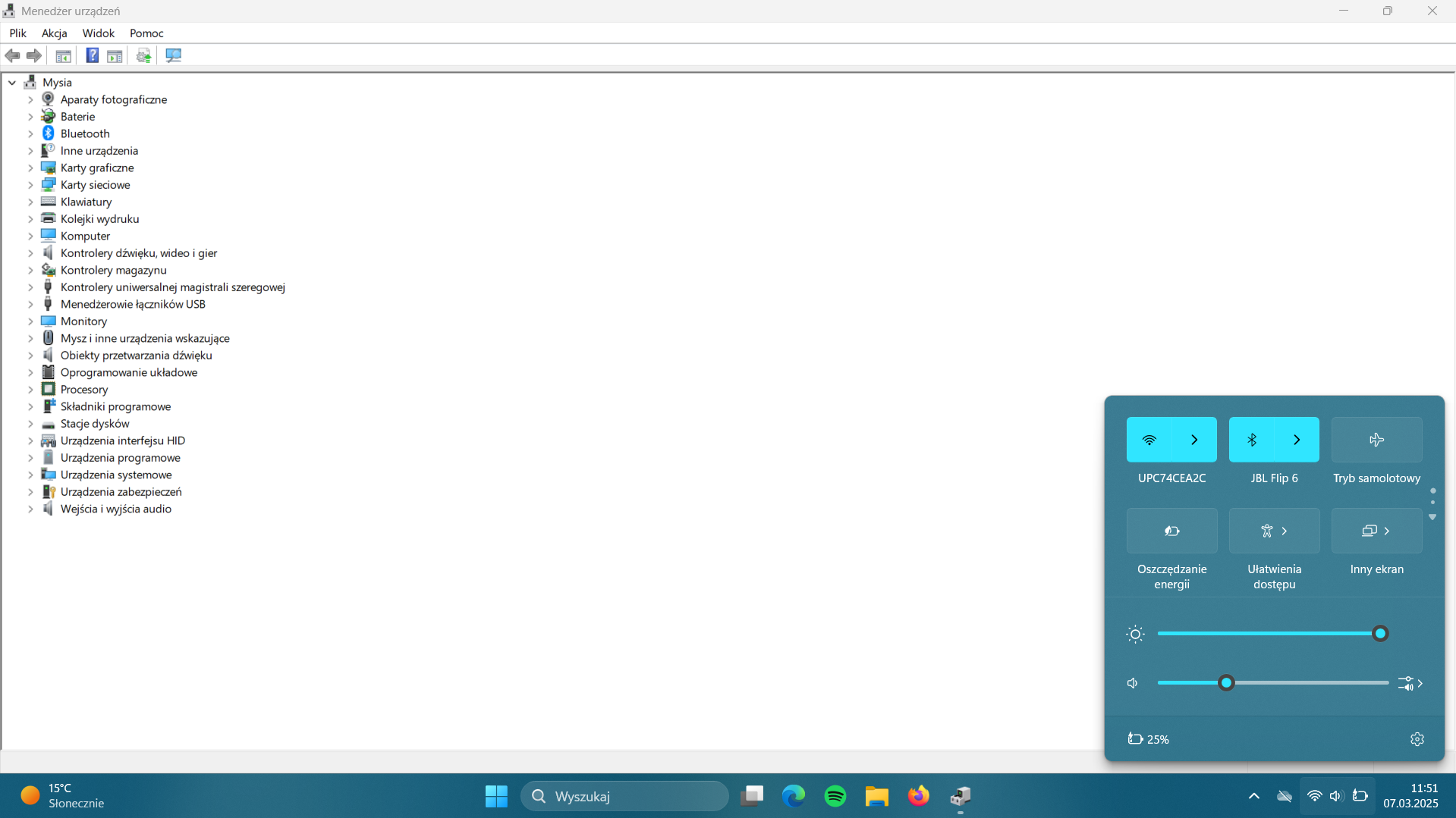

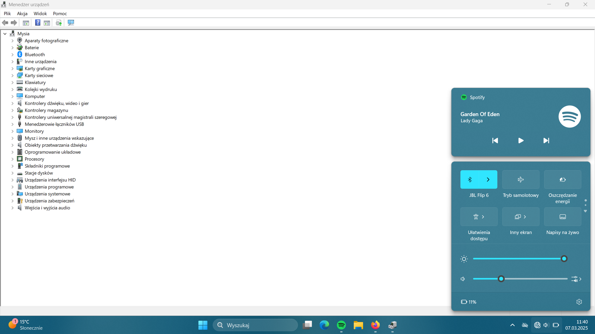

evv Opublikowano 7 Marca Autor Zgłoś Udostępnij Opublikowano 7 Marca Dziękuję za odpowiedź i pomoc. Zaktualizowałam dwa sterowniki wykryte w My Asus i wykonałam pozostałe zalecone kroki, programy nie wykryły wirusów. Po wszystkim jednak Wi-Fi ponownie się rozłączyło i ikona znikła. W tej sytuacji tracę dostęp do internetu i nie mogę ponownie połączyć się z siecią dopóki ikona znów się nie pojawiła, co nastąpiło po restarcie komputera. Dołączam zrzuty ekranu z menadżera urządzeń kiedy wszystko jest w porządku oraz kiedy wi-fi zniknęło. Z Bluetooth nie miałam jeszcze takiej sytuacji od wykonania zalecanych kroków, jeśli problem się powtórzy zrobię zrzut ekranu i załączę. Poproszę o poradę co jeszcze mogę zrobić aby naprawić problem. Fixlog.txt Malwarebytes Raport ze skanowania 2025-03-07 102215.txt AdwCleaner[S00].txt Odnośnik do komentarza
Illidan Opublikowano 7 Marca Zgłoś Udostępnij Opublikowano 7 Marca Tak jak pisałem, problem z WiFi to uszkodzona karta sieciowa. Czy masz tego laptopa jeszcze na gwarancji? Co do screenów rozwiń opcję karty sieciowe i zobacz, jak jest, jak karta działa i co się dzieje, jak przestanie, czy znika z "Menedżer urządzeń". Co możesz zrobić na razie, to podłączyć jakąś kartę WiFi pod USB, masz taką w domu? Koszt takiej karty to 20- 45 z najtaniej, są różne z anteną, bez. Jak laptop nie jest na gwarancji, to taką kartę można kupić i wymienić samemu. Powiedz, jaki to model dokładnie laptopa, a poszukam Ci takowej. Może też być tak, że coś jest nie tak, jest niepodpięta dobrze, ale w to akurat wątpię. Co do logów to wszystko zrobione. Możesz usunąć FRST j jego kwarantannę: C:\\FRST Pozostałe programy zalecam zostawić, to w darmowej wersji skanery na życzenie i możesz używać co jakiś czas do przeskanowania kompa i usunięcia ewentualnych niepożądanych rzeczy. To dobre wsparcie antywirusa, który rezyndentuje w Windows. Odnośnik do komentarza

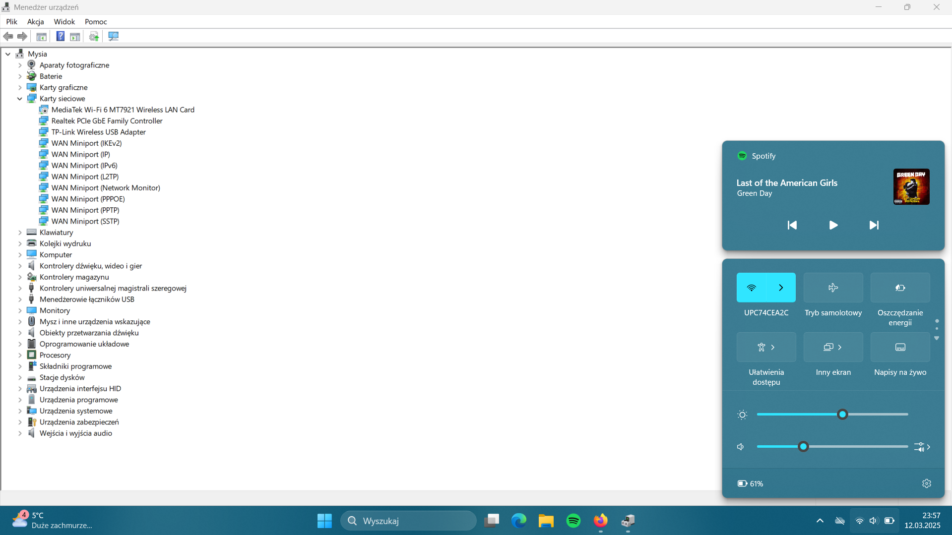

evv Opublikowano 9 Marca Autor Zgłoś Udostępnij Opublikowano 9 Marca Dziękuję za odpowiedź, zakupię w takim razie kartę na USB i jeśli to pomoże będę się ubiegać o naprawę w ramach ubezpieczenia. Dziś udało mi się zaobserwować, że podczas rozłączania Wi-Fi urządzenie MediaTek Wi-Fi 6 MT7921 Wireless LAN Card znika z menedżera urządzeń. Dam znać czy nowa karta sieciowa pomogła i czy problem przestanie się powtarzać. Odnośnik do komentarza
Illidan Opublikowano 9 Marca Zgłoś Udostępnij Opublikowano 9 Marca No dokładnie, znika Ci ikona karty sieciowej z zasobnika systemu, bo znika cała karta sieciowa, odłącza się. To tak jakbyś sam ją włączał i włączał, wkładając i wyciągając. Stąd i w dalszej części brak internetu. Ok, to czekam na dalsze wieści, co uda się zrobić z tym problemem. Odnośnik do komentarza

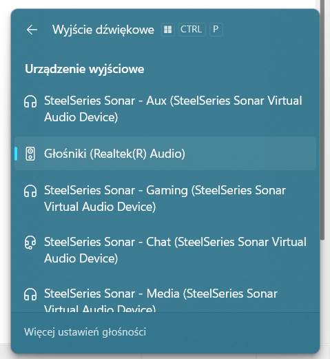

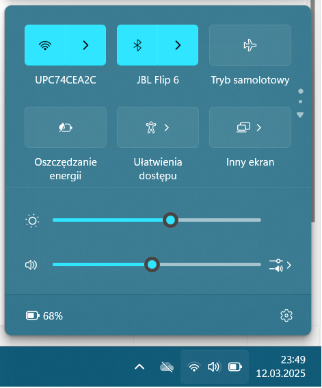

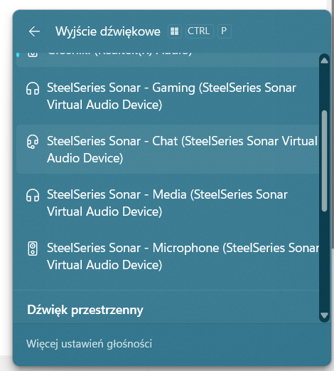

evv Opublikowano 13 Marca Autor Zgłoś Udostępnij Opublikowano 13 Marca Witam ponownie, po zainstalowaniu nowej karty sieciowej na USB i wyłączeniu oryginalnej karty, problem Wi-Fi przestało znikać z systemu i ten problem wydaje się rozwiązany. Bardzo dziękuję za pomoc w tym zakresie. Niestety z Bluetooth nadal występują problemy. Zazwyczaj mają miejsce po dotknięciu laptopa mniej więcej od spodu po lewej stronie podczas np. przenoszenia czy przechylania sprzętu. Zazwyczaj w takiej sytuacji rozłącza się podłączone przez Bluetooth urządzenie, ikona do aktywacji znika na około sekundę po czym samoczynnie się pojawia, automatycznie łączy się z połączonym wcześniej urządzeniem i za chwilę wszystko znów działa normalnie. Zdarza się, że Bluetooth wraca, urządzenie wygląda na połączone z komputerem ale w rzeczywistości nie działa. Żeby lepiej to zobrazować dołączam zrzuty ekranu: przy ikonie Bluetooth widać, że podłączony jest głośnik, ale dźwięk odtwarzany jest przez głośnik z laptopa i urządzenie nie jest widoczne wśród dostępnych wyjść dźwięku. W takiej sytuacji pomaga zazwyczaj wyłączenie i włączenie Bluetooth oraz ręczne połączenie z urządzeniem. W najgorszej opcji Bluetooth w ogóle nie pojawia się z powrotem, w menedżerze urządzeń znika cała sekcja Bluetooth i z kart sieciowych znika Bluetooth Device (Personal Area Network) (widać na screenie). Ostatnio pomogło mi na to kilkakrotne przechylenie laptopa od lewej strony. Zakładam więc, że to również jest jakieś fizyczne uszkodzenie. Czy moduł Bluetooth jest w jakiś sposób połączony z kartą sieciową i czy problemy z kartą sieciową mogą mieć związek z tym problemem? Co należy wymienić, żeby naprawić oba problemy, gdy będę oddawać laptopa do serwisu oraz czy na ten problem również istnieje jakieś tymczasowe rozwiązanie, które mogłabym sama wdrożyć? Odnośnik do komentarza
Illidan Opublikowano 13 Marca Zgłoś Udostępnij Opublikowano 13 Marca Tak, na to wygląda, że moduł Bluetooth tez jest uszkodzony, w laptopach to jest jedna cześć. Nie spotkałem jeszcze, aby był osobno taki moduł. Także wymieniając kartę podaną przeze mnie wyżej, wymienisz i Bluetooth w laptopie. Rozwiązaniem tymczasowym, jeśli potrzebujesz tej łączności w lapku, to jest dokupienie takiego modułu zewnętrznego na USB jak kartę WiFi. Bezprzewodowy adapter USB Bluetooth Baseus do komputera z systemem Windows Aukcja wyżej oczywiście poglądowa. Możesz kupić taniej, bo i nawet za 15 złotych taki moduł. Ja wybrałem najnowszy moduł w wersji 5.0, nie mniej możesz i kupić 4.0, tez będzie taniej. Tu zależy już od twoich potrzeb. Bluetooth 5.0 różni się od Bluetooth 4.0 przede wszystkim większą prędkością działania i większym zasięgiem. Bluetooth 5.0 ma przepustowość dwóch megabajtów na sekundę i może mieć zasięg do 40 metrów w pomieszczeniach i 200 metrów na zewnątrz. Urządzenia z Bluetooth 5.0 są wstecznie kompatybilne z urządzeniami Bluetooth 4.0. Odnośnik do komentarza
