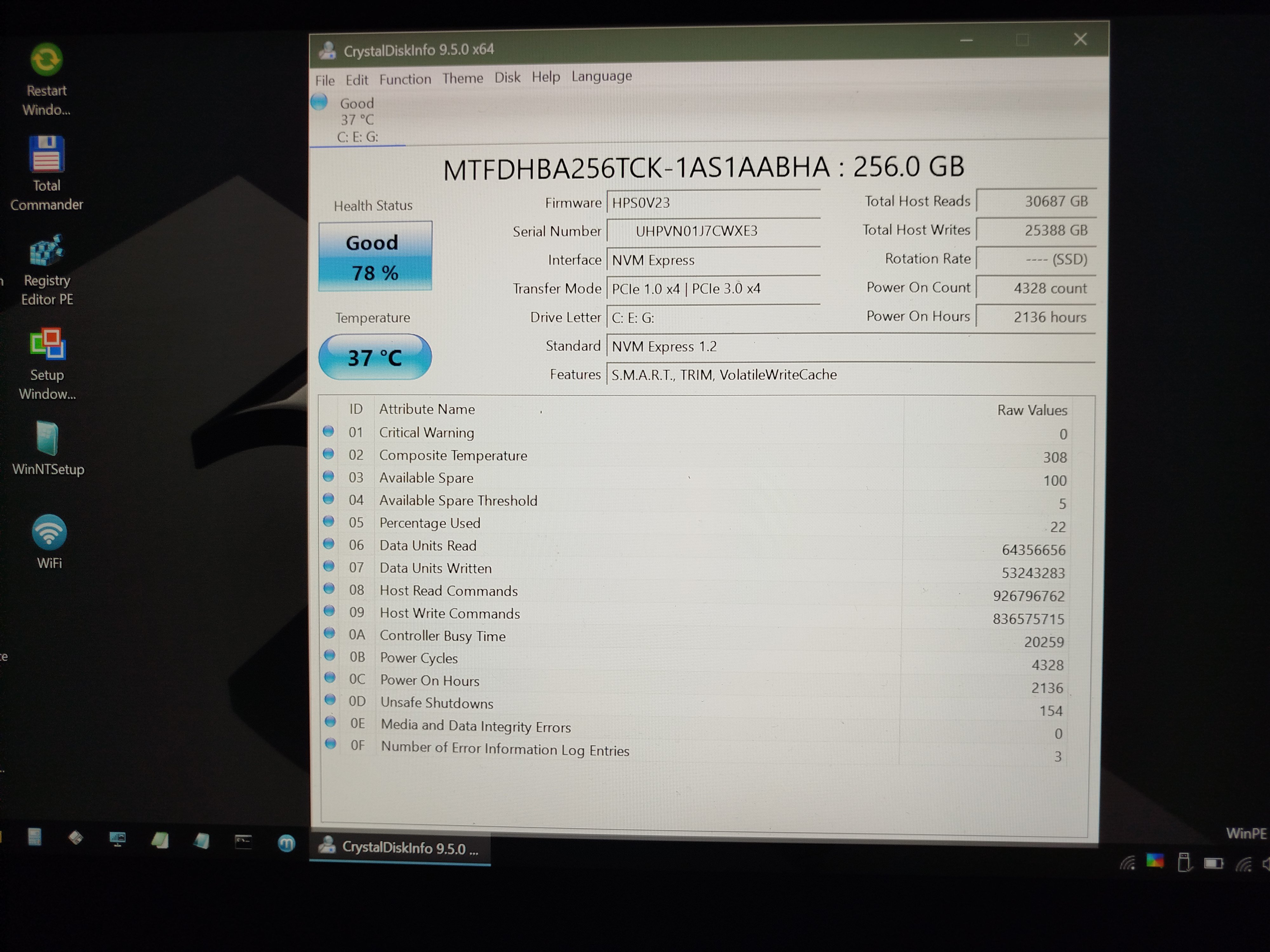

Illidan Opublikowano 11 Stycznia 2025 Zgłoś Udostępnij Opublikowano 11 Stycznia 2025 Ok, ale jaki masz system? Podejrzewam że winny sytuacji jest uszkodzony dysk twardy. Trzeba spróbować uruchomić system w trybie awaryjnym, ewentualnie jak uda Ci się zalogować, to pobrać darmowy program "CrystalDiskInfo", uruchomić i zrobić screen jego okna, powiększyć okno programu, aby były widoczne wszystkie parametry dysku twardego. Screen pokaż na forum, ocenimy jego stan. Zakładam że masz Windows 10, więc aby uruchomić tryb awaryjny w Windows 10, podczas uruchamiania systemu należy nacisnąć klawisz F8 (lub Shift + F8, co może być trudniejsze). Masz w domu może jakiś ratunkowy system na DVD, czy Pendrive? Jakiś Linux LiveCD? Bo jak system nie stratnie, to do diagnostyki można uruchomić taki system. Odnośnik do komentarza

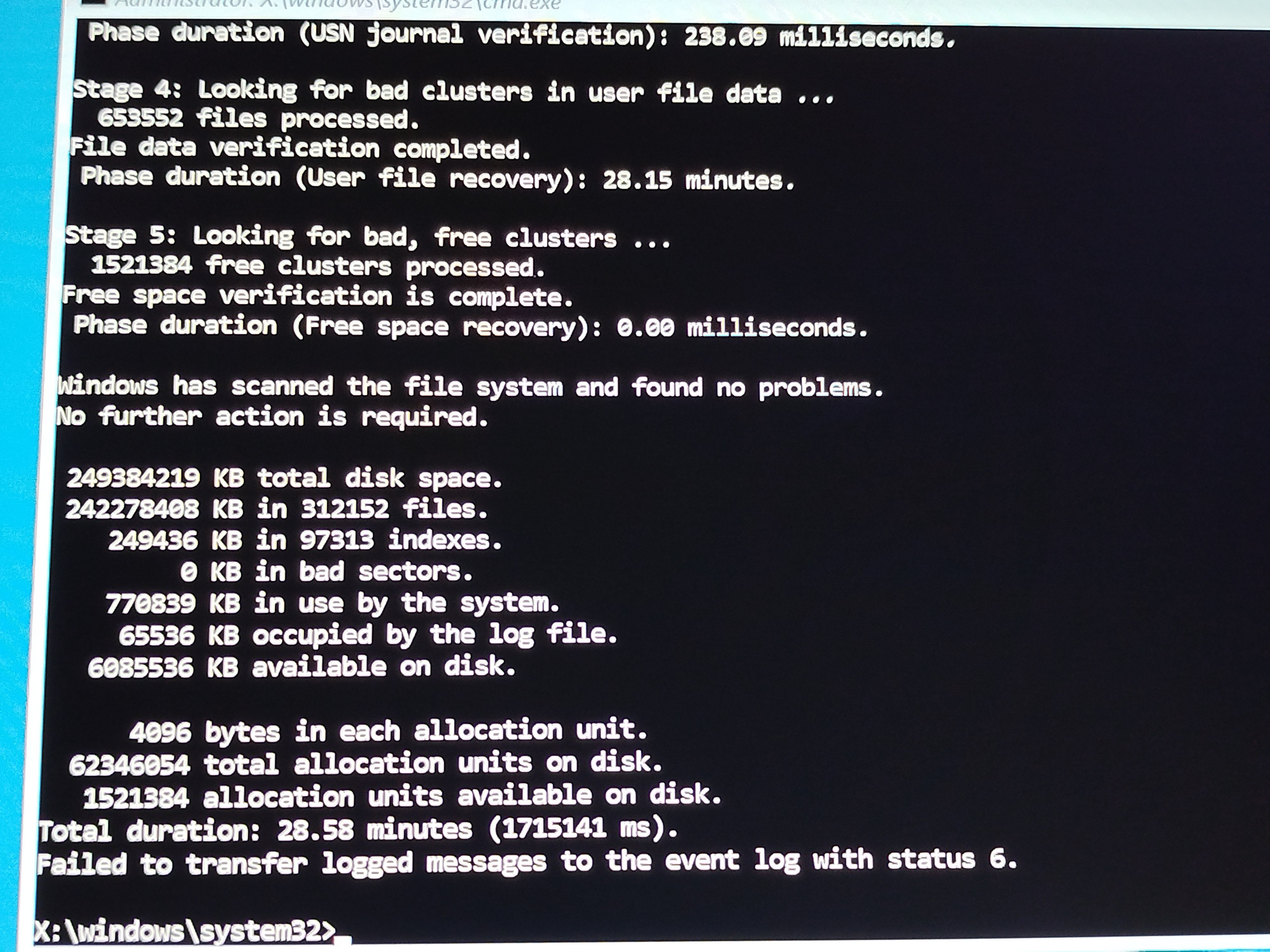

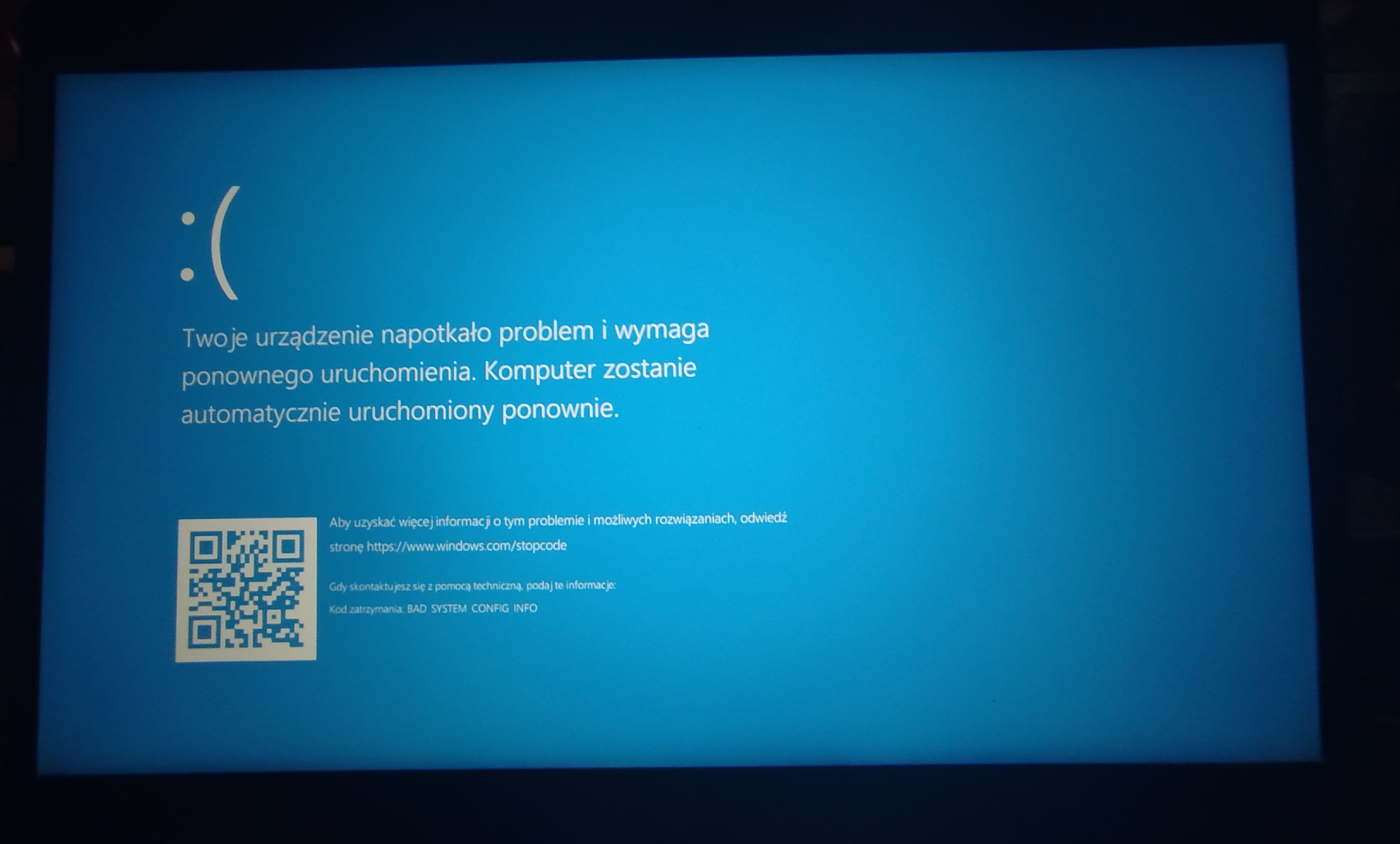

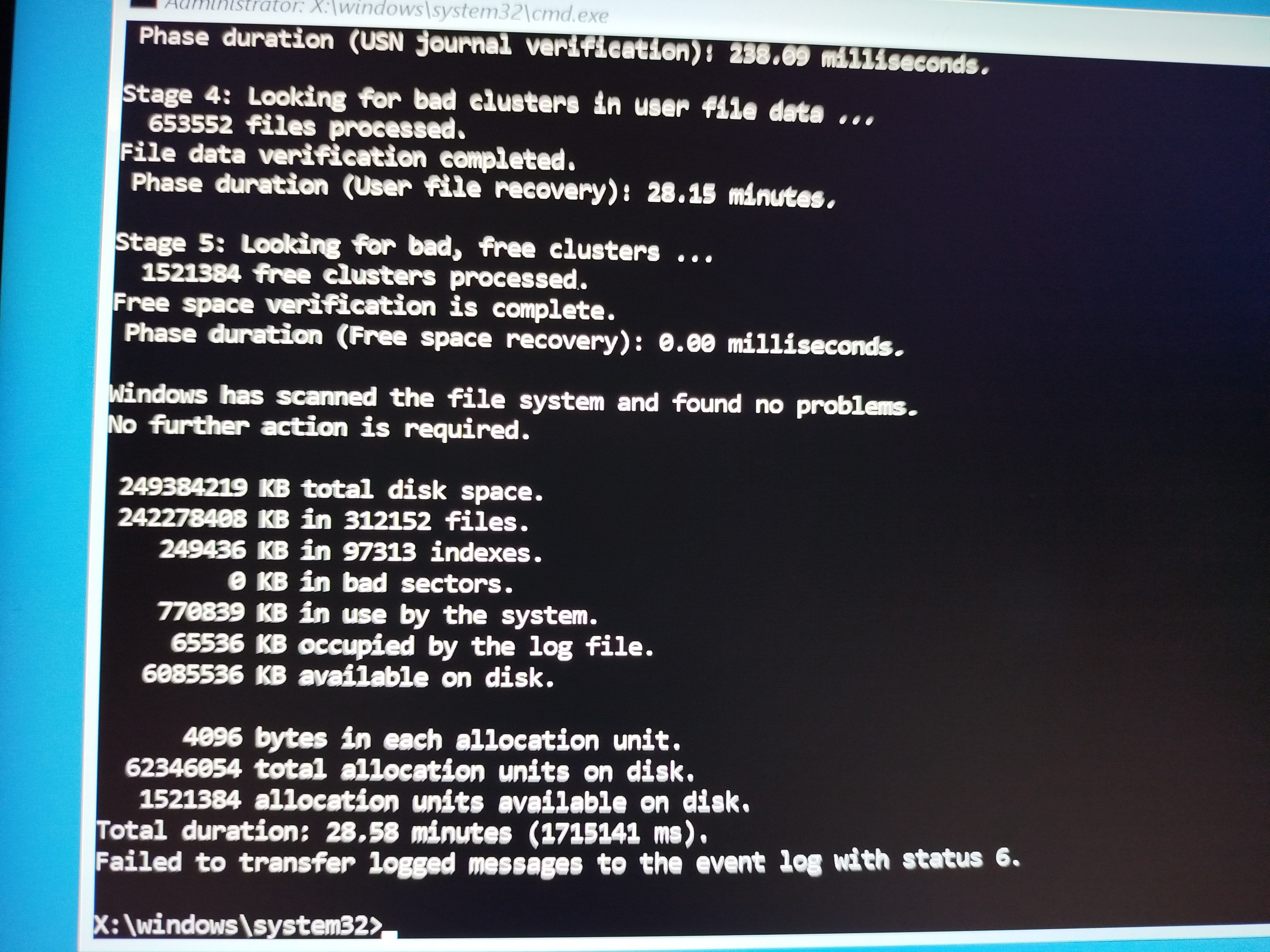

nowak111 Opublikowano 12 Stycznia 2025 Autor Zgłoś Udostępnij Opublikowano 12 Stycznia 2025 To jest zdjęcie BSoD A tu wyniki z CHKDSK c: /r Kaspersky Rescue Disk uruchomiłem, co dalej? Odnośnik do komentarza
Illidan Opublikowano 12 Stycznia 2025 Zgłoś Udostępnij Opublikowano 12 Stycznia 2025 Nie znam tego ruskiego oprogramowania, ale zobacz czy w tym Kasperskim nie masz czegoś co pokaże S.M.A.R.T. dysku twardego. Jak będzie to pokaż zdjęcie tych parametrów dysku twardego na forum. 0x00000074 BAD_SYSTEM_CONFIG_INFO - Uszkodzenie informacji o systemie. Może być spowodowane uszkodzeniem pamięci. Przyczyną może być uszkodzenie pliku rejestru: \WINDOWS\SYSTEM32\CONFIG\SYSTEM Rozwiązanie: -Przywróć Rejestr systemu, czyli punkt przywracania jak masz, cofnąć do daty wstecz, kiedy było ok. -Sprawdź pamięć RAM programem "Memtest86+". -Wykonaj naprawę plików systemowych na dysku komendą " chkdsk /f /r " w Wierszu Poleceń. To już było robione i nie pomogło. - naprawa bibliotek systemu w CMD, komenda: sfc /scannow Odnośnik do komentarza

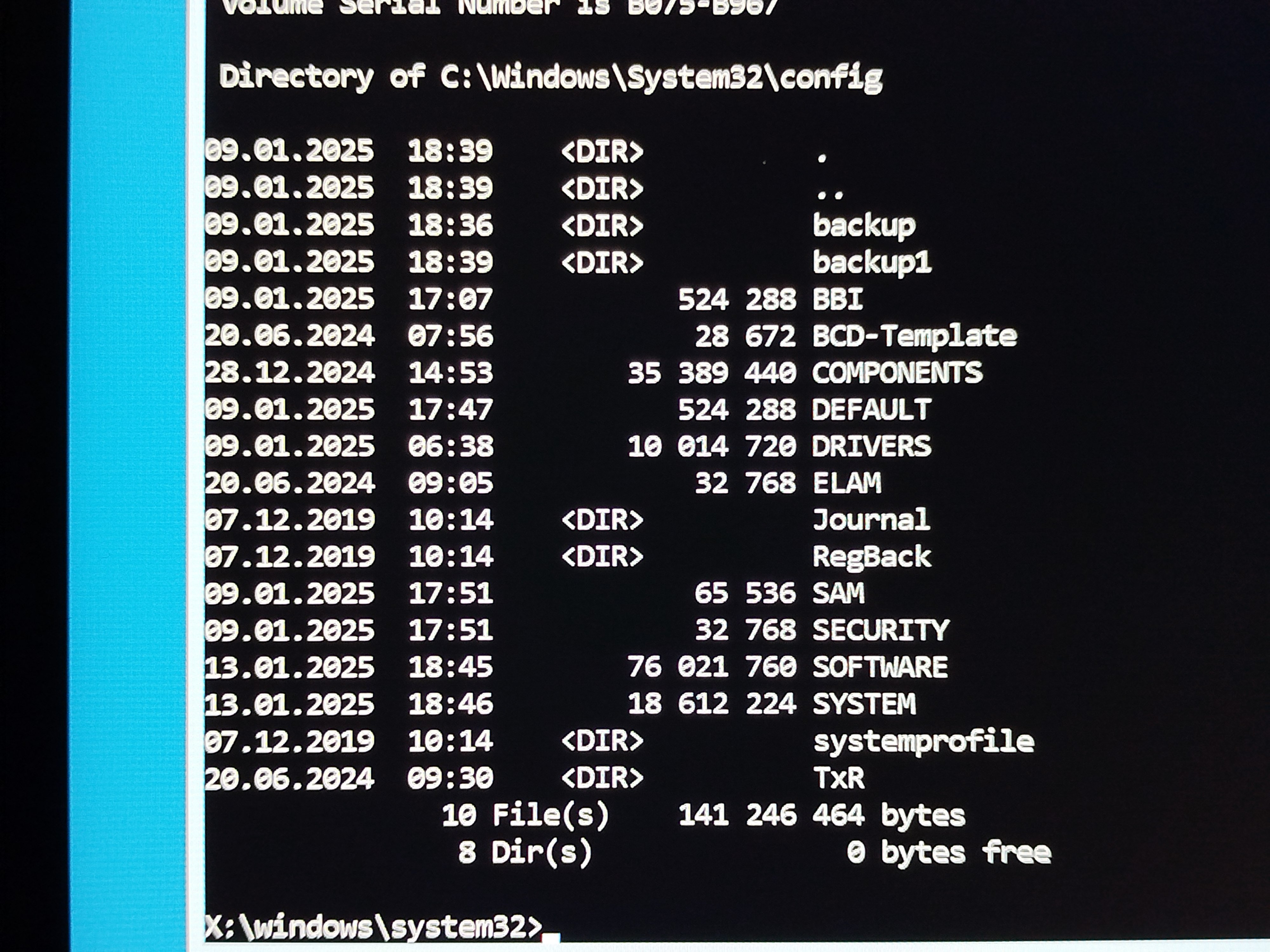

nowak111 Opublikowano 13 Stycznia 2025 Autor Zgłoś Udostępnij Opublikowano 13 Stycznia 2025 Proszę log FRST FRST.txt oraz wynik komendy dir C:\Windows\System32\config Mam nadzieję że to pomoże rozwiązać problem. 2 godziny temu, Groszexxx napisał(a): W jaki sposób autor stwierdził, że plik system zajmuje 6MB? Poprzez notatnik otworzyłem folder config i po najechaniu kursorem na plik pokazał 6.50 MB - ale KRD wyswietla ponad 17 MB Odnośnik do komentarza
Groszexxx Opublikowano 13 Stycznia 2025 Zgłoś Udostępnij Opublikowano 13 Stycznia 2025 Jest trochę błedów. Na pewno ktoś zajmie się logami i usunięciem niedomyślnych ustawień w zasadach grup. Widziałem, że próbowałeś przywracać system do ustawień fabrycznych, nie wspomniałeś o tym ani słowem. To jest właśnie ta "radosna twórczość", którą widać nie tylko w tych próbach wpisywanych komend. Jaki był efekt? Zakończyło się niepowodzeniem? Pomijam fakt, że na zdjęciu widać 18 612 224 bajtów, Ponadto oczywiście przeleciałeś przez wszystkie ustawienia zaawansowanego uruchamiania w tym "rejestrowanie rozruchu". Natomiast co Ty umieściłeś w: backup backup1 ?? I ile masz wolnego miejsca na swoim dysku? Drive c: () (Fixed) (Total:237.83 GB) (Free:0 GB) (Model: MTFDHBA256TCK-1AS1AABHA) NTFS FRST automatycznie podmienia literę z folderem Windows na wolumin oznaczony c: być może był on już wcześniej tak ustawiony (domyślnie), ale chciałbym się upewnić, że mimo tego, że dysk z systemem jest jako c: W ogóle to dysk spartycjonowany tak, że masz tylko jedną partycję, w dodatku MBR. Nie masz opcji Fast Boot, która wymaga UEFI. Pojawia się nieco memowe pytanie: "Panie, kto to Panu tak s...ił ?" To poroniona konfiguracja i tak być nie powinno, ale piszę poza konkursem, to nie wiążę się z usterką. Wcześniej chkdsk pokazywał: 6 085 536 KB, więc ile jest teraz? Przygotuj z 18GB wolnego miejsca. Wtedy jeszcze raz spróbuj: sfc /scannow /offbootdir=c:\ /offwindir=c:\Windows tylko upewnij się, że dysk z Windows to na pewno c:. Frst pokazuje, że pliki systemowe nie mają należytych sum kontrolnych, czyli, że są modyfikowane. Chociaż wydaje mi się, że spotkałem się z tym, że nie było na bieżąco zaktualizowane to, w tym przypadku mogło to się wiązać z pierwszym objawem w postaci czarnego pulpitu.... Odnośnik do komentarza
Illidan Opublikowano 14 Stycznia 2025 Zgłoś Udostępnij Opublikowano 14 Stycznia 2025 Moim zdaniem, podsumowując wszystko, sprawdziłbym stan dysku twardego, bo jak jest jednak w kiepskim stanie, to naprawianie czy reinstalowanie systemu na nim nie ma sensu, na, jeśli to HDD to i tak bym go wymienił na szybszy SSD aby komputer dostał kopa i zainstalował na czysto system. Nawet jeśli stary dysk jest sprawny, to sama próba naprawy może zająć sporo czasu i się nie udać. Za pomocą Kasperskiego o którym już mowa, czy Ubuntu z którego zbootujesz system i jak jest dostęp do danych dysku, zabezpieczyłbym dane ważne , zarchiwizował o ile jakieś są i postawił system na nowo. Możesz zaoszczędzić sporo czasu i nerwów niż reanimować trupa i być może do tego bezskutecznie. Na przyszłość pomysłałbym także o Backupie systemu, w miarę regularnym, to ratuje czasem tyłek i zaoszczędzą sporo nerwów i kłopotów, bo w razie czego przywracasz system z kopii przez 40 min. i po problemie, nawet w razie awarii dysku na nowy nośnik. "...Forum dotyczy Windows, nie polecajmy narzędzi opartych na Linuxie, zwłaszcza ludziom, którzy mają problemy z prostymi rzeczami...." Tu myślę że przesadzasz, forum o Windows, ale sporo narzędzi naprawczych jest do Windows opartych na Linuxie i przygotowujesz do tego celu odpowiednie nośniki startowe, nazewnictwo jest tu mało istotne, wiadomo co chodzi. Zrobienie nośnika startowego to nie jest jakiś wyczyn, nawet jak ktoś nie wie jak i jak coś za jego pomocą sprawdzić, po to tu jesteśmy by ewentualnie pokazać jak, czy wkleić odpowiednie instrukcje z sieci jak sprawdzić S.M.A.R.T. dysku itp. Nie raz na forach polecałem Ubuntu do ratowania danych czy diagnostyki ludziom nie znającym się na tym i dawali radę, a jak czegoś nie wiedzieli, to pytali i szliśmy z tematem dalej. No moim zdaniem skorzystanie z Linuxa, niekoniecznie Ubuntu jest czasem mniej skomplikowane dla osoby zielonej niż bawienie się komendami w CMD czy WinRe itp. Odnośnik do komentarza
nowak111 Opublikowano 15 Stycznia 2025 Autor Zgłoś Udostępnij Opublikowano 15 Stycznia 2025 W dniu 13.01.2025 o 20:57, Groszexxx napisał(a): Widziałem, że próbowałeś przywracać system do ustawień fabrycznych, nie wspomniałeś o tym ani słowem. To jest właśnie ta "radosna twórczość", którą widać nie tylko w tych próbach wpisywanych komend. Jaki był efekt? Zakończyło się niepowodzeniem? Napisałem w pierwszym poście: W dniu 10.01.2025 o 23:50, nowak111 napisał(a): Opcji usunięcia aktualizacji i przywracania systemu nie można wykonać. W dniu 13.01.2025 o 20:57, Groszexxx napisał(a): Natomiast co Ty umieściłeś w: backup backup1 ?? Jest pusty. W dniu 13.01.2025 o 20:57, Groszexxx napisał(a): I ile masz wolnego miejsca na swoim dysku? Nie wiem, przez notatnik pokazuje 0 B To jest S.M.A.R.T dysku Programu Gsmartcontrol nie znalazłem. Odnośnik do komentarza
Groszexxx Opublikowano 15 Stycznia 2025 Zgłoś Udostępnij Opublikowano 15 Stycznia 2025 A dlaczego nie sprawdziłeś na tym systemie, z którego pokazałeś smart dysku? Przecież to Strelec, o którym wspomniałem wcześniej. Możesz to jeszcze zrobić komendą: dir c:\ Nie wydaje Ci się dziwne, że masz 0 miejsca na dysku? Od samego początku miejsce było, choć niedużo. Być może z tego powodu większość komend nie działała - sfc, przywracanie do ustawien fabrycznych, Odnośnik do komentarza
Illidan Opublikowano 15 Stycznia 2025 Zgłoś Udostępnij Opublikowano 15 Stycznia 2025 Dysk masz sprawny, nie dopatrzyłem się nic niepokojącego w parametrach. Także to w zasadzie tyle już o de mnie w temacie, analizując raz jeszcze powyższe, stawiaj na nowo system. Odnośnik do komentarza
nowak111 Opublikowano 16 Stycznia 2025 Autor Zgłoś Udostępnij Opublikowano 16 Stycznia 2025 16 godzin temu, Groszexxx napisał(a): A dlaczego nie sprawdziłeś na tym systemie, z którego pokazałeś smart dysku? Przecież to Strelec, o którym wspomniałem wcześniej. Możesz to jeszcze zrobić komendą: dir c:\ Nie wydaje Ci się dziwne, że masz 0 miejsca na dysku? Od samego początku miejsce było, choć niedużo. Być może z tego powodu większość komend nie działała - sfc, przywracanie do ustawien fabrycznych, Tak, miałem 0 miejsca na dysku, nie wiem dlaczego - teraz mam 20.4 GB. Co dalej, jak uruchomić system? - czy mam teraz wykonać komendę: W dniu 13.01.2025 o 20:57, Groszexxx napisał(a): Przygotuj z 18GB wolnego miejsca. Wtedy jeszcze raz spróbuj: sfc /scannow /offbootdir=c:\ /offwindir=c:\Windows Jesteś pewień że ta komenda jest poprawna? - rzuć okiem na zdjęcia. W dniu 13.01.2025 o 20:57, Groszexxx napisał(a): W ogóle to dysk spartycjonowany tak, że masz tylko jedną partycję, w dodatku MBR. Nie masz opcji Fast Boot, która wymaga UEFI. Na dysku mam 3 partycję i raczej jest prawidłowo zainstalowany i spartycjonowany. 14 godzin temu, Illidan napisał(a): Dysk masz sprawny, nie dopatrzyłem się nic niepokojącego w parametrach. Także to w zasadzie tyle już o de mnie w temacie, analizując raz jeszcze powyższe, stawiaj na nowo system. Jeśli istnieje taka możliwość wolałbym uruchomić ten system. Dziękuję za pomoc. Odnośnik do komentarza

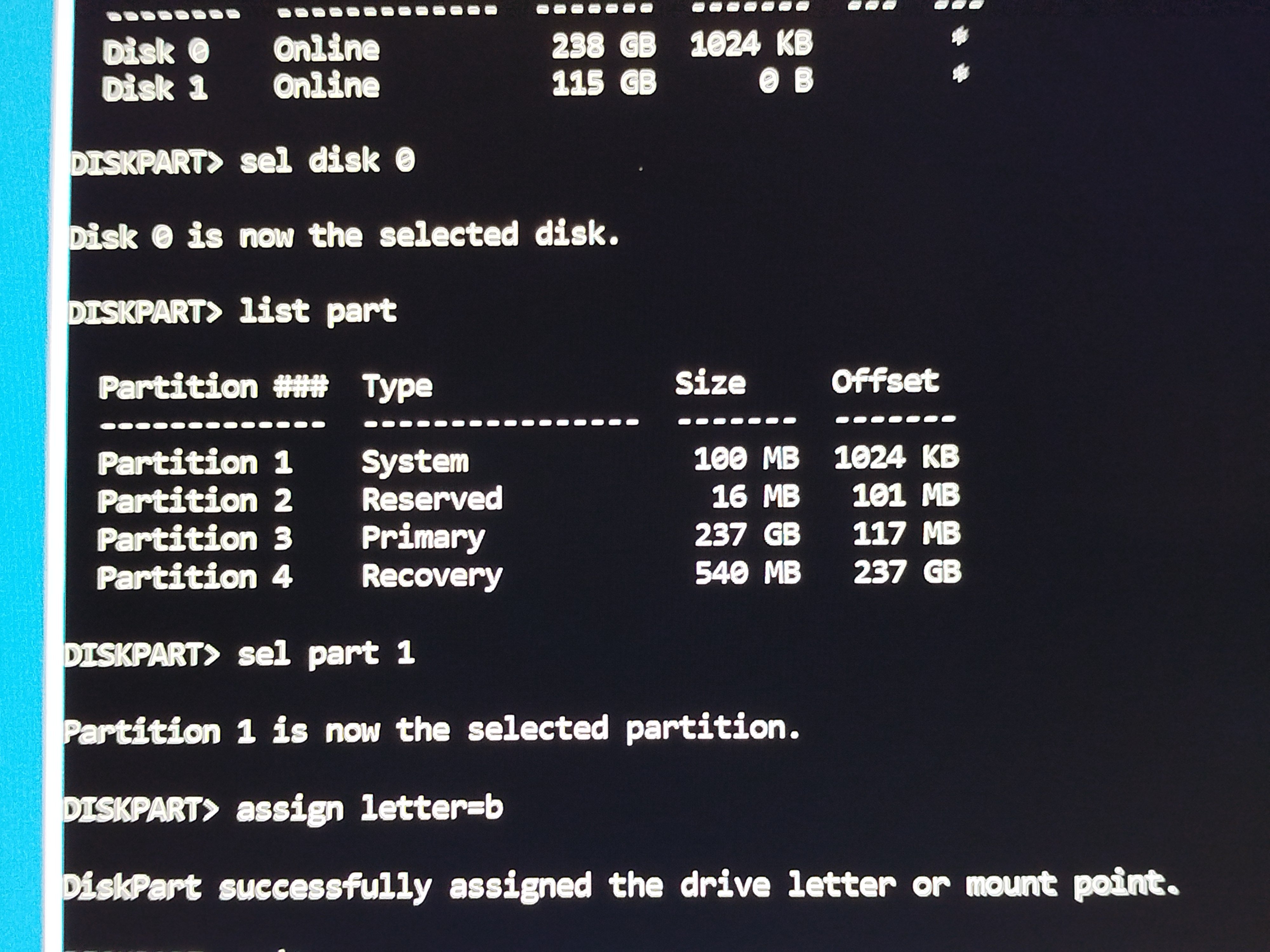

Groszexxx Opublikowano 16 Stycznia 2025 Zgłoś Udostępnij Opublikowano 16 Stycznia 2025 Mój błąd. Dostałem zaćmienia i źle zinterpretowałem log z FRST odnośnie partycji. On GPT traktuje chyba z WinRE tylko tak, że analizuje tylko tablice partycji w zerowym sektorze, Może to jakaś limitacja samego FRST w WinRE, a może to ja o czymś nie wiem. Nawet niezbyt mam czas żeby uruchomić WinRE i to sprawdzić. Mniejsza. Cytat ==================== MBR & Partition Table ==================== ========================================================== Disk: 0 (Protective MBR) (Size: 238.5 GB) (Disk ID: 00000000) Partition: GPT. Nie pokazał partycji, uruchom Diskpart wybierz dysk, wybierz partycje i przypisz jej literkę komendą assign ASSIGN LETTER=B Może to wyglądać tak: List disk Sel disk X (chyba będzie 0) list part Sel part 1 Assign letter=B i potem wychodzisz z diskpart komendą exit i juz w cmd: sfc /scannow /offbootdir=b:\ /offwindir=c:\windows No i ciągle zostaje kwestia tych poblokowanych wpisów. Ja naprawdę nie chcę się brać za naprawę tego, ale skoro nie ma nikogo innego, to usunę te blokady w polisach zabezpieczeń. FRST w systemie robi kopię systemu, ale czy w WinRE tego nie wiem. Zadbaj kopię, zgraj cały folder config na pendrive albo jakieś miejsce na dysku. Chcę wyraźnie podkreślić, że nie mam kompetencji ani ich mieć nie chcę co do spraw związanych z analizą i pomocą w logach z roznych programow diagnostycznych. Szefowa bardzo nie lubi, gdy osoby niewykwalifikowane się za to biorą. Robisz to na własną odpowiedzialność. Ja skupiam się tylko powierzchownie, nie jest to żadne kompleksowe oczyszczanie. I nie przystępuj do niego bez ww. kopii rejestru. otwórz notatnik, wklej w nim: HKU\admin\...\Run: [AMDNoiseSuppression] => "C:\Windows\system32\AMD\ANR\AMDNoiseSuppression.exe" (No File) GroupPolicy: Restriction ? <==== ATTENTION Policies: C:\ProgramData\NTUSER.pol: Restriction <==== ATTENTION Edit: Dostałem ważny telefon, wysyłam niedokończonego posta. Możesz w tym czasie spróbować z SFC. Nie wiem czy do końca weekendu zdążę tu zajrzeć, przykro mi. Odnośnik do komentarza

nowak111 Opublikowano 17 Stycznia 2025 Autor Zgłoś Udostępnij Opublikowano 17 Stycznia 2025 22 godziny temu, Groszexxx napisał(a): uruchom Diskpart wybierz dysk, wybierz partycje i przypisz jej literkę komendą assign ASSIGN LETTER=B Może to wyglądać tak: List disk Sel disk X (chyba będzie 0) list part Sel part 1 Assign letter=B i potem wychodzisz z diskpart Ok. Zrobiłem diskpart Potem: sfc /scannow /offbootdir=b:\ /offwindir=c:\windows Niestety nadal otrzymuje "windows resource protection could not perform the requested operation" Nie wiem co dalej. @Illidan Czy żeby zrobić bezpiecznie fixlist wystarczy kopia folderu config? Odnośnik do komentarza
