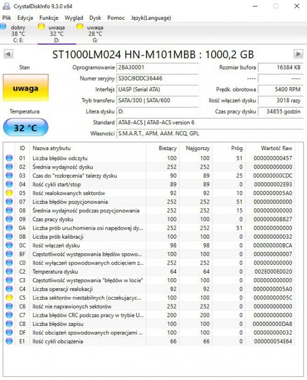

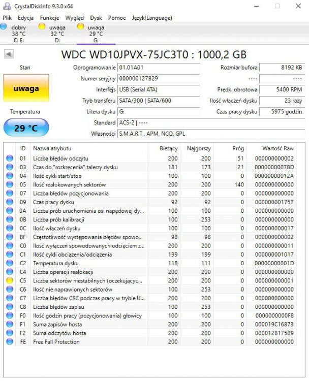

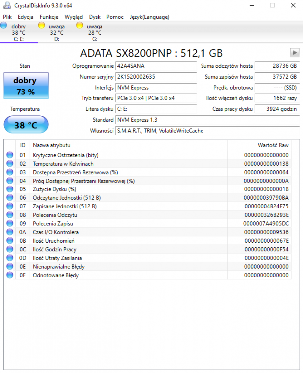

kps Opublikowano 5 Lipca 2024 Autor Zgłoś Opublikowano 5 Lipca 2024 Hej! Przesyłam screeny dysków. System jest na SSD. Trochę mnie niepokoi te 73%, nie wspominając o "uwaga" przy HDD 🤔 Jeśli chodzi o zawieszki chroma, to póki co żadna się nie zdarzyła i jest dobrze. Więc dzięki wielkie za pomoc z czyszczeniem. Co do podwójnego klikania to chyba problem myszki. Zamówię nową albo sprawdzę jakaś starą.
Illidan Opublikowano 6 Lipca 2024 Zgłoś Opublikowano 6 Lipca 2024 Myszkę sprawdź, bo faktycznie może być uszkodzona. Co do dysków, to słusznie się niepokoić, bo te "uwagi" nie widzą nic dobrego. Dysk SSD jest ok, tu raczej nic się nie dzieje. Natomiast dyski HDD mają " Nad Sectory", co może powodować zamulanie komputera, systemu kiedy będzie próba odczytu jakiś danych na tych dyskach, czy nawet zapis. Tu najlepiej będzie w razie dalszych problemów z wydajnością komputera, je podłączyć na chwilę i zobaczyć, jak działa komputer tylko na SSD, no i musisz niestety monitorować te dyski, czy ich stan się nie pogarsza, bo jak masz tam coś ważnego, to te dane możesz utracić. Dysk, który ma sektory do rejestrowania, można jeszcze spróbować naprawić przez piękne formatowanie. Wtedy te uszkodzone sektory zostaną zastąpione z puli rezerwowej dysku. Nie mniej nie oczekuj cudu, bo to wydajności może nie poprawić a dysk i tak będzie dalej się powoli kończył. Są też specjalistyczne programy do naprawy, renderowania sektorów. Nie mniej, jak wyżej, cudów nie oczekuj.
