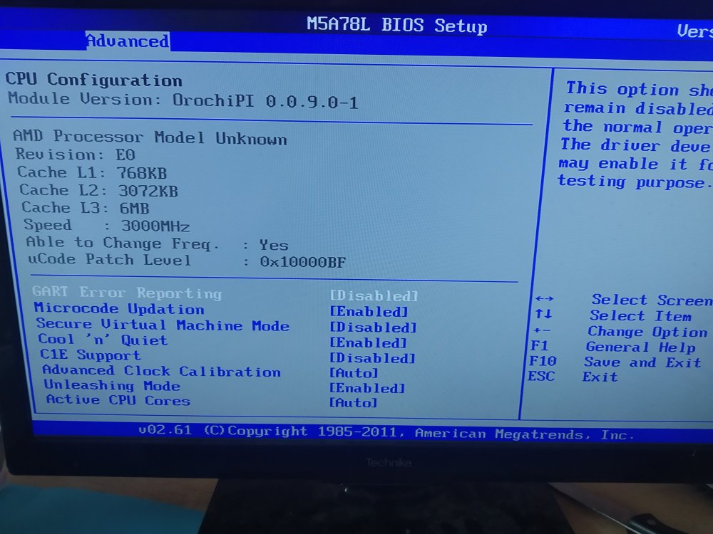

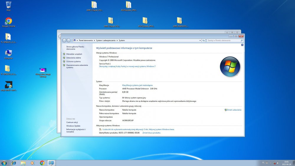

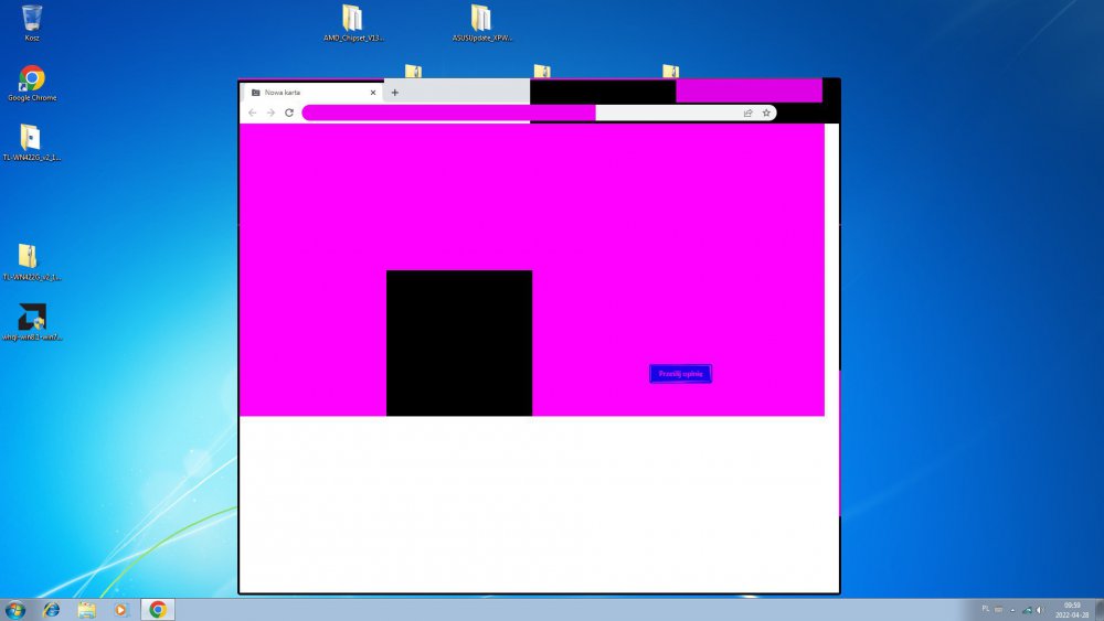

Witam, mam około 10 letni komputer, jako że dorobiłem się jakiś czas temu nowego, postanowiłem przekazać moją dotychczasową maszynę "do rodziny". Otrzymała go 12 letnia dziewczynka. Przed oddaniem sformatowałem go itd. Wszystko działało dobrze. U rodziny komputer pochodził 2 miesiące i zaczęły się problemy. Najbardziej widocznym była przeglądarka Chrome która się "rozsypała" (załącznik 1111.jpg) i jakieś wirusy, Jako że mnie nie było, to rodzina przeinstalowała windowsa, ale to nie pomogło z przeglądarką. Teraz przyjechałem i przeinstalowałem jeszcze raz, również nie pomogło. Dopiero później zauważyłem że w systemie procesor się wyświetla jako AMD Procesor Model Unknown (załącznik 2222.jpg) tak samo w BIOS'ie (3333.jpg). Przy uruchamianiu komputera wyświetla się również komunikat "6 cores activated" a dałbym głowy że jak korzystałem z komputera to nie było tego komunikatu. Procesor to AMD Phenom II Quad-Core 960T BOX Black Edition
Z ciekawostek, to w komputerze znalazłem powrzucane kredki przez kratkę w obudowie (podobno dzieło młodszego brata), może przyblokowały wentylator na jakiś czas i przegrzał się procesor, również zdarzały się w przeszłości przypadki spalenia modemu czy drukarki w czasie burz.
Macie pomysł czy da się cokolwiek z tym zrobić? Jako że dotychczas działało to chyba nie jest kwestia nieaktualnego biosu. Czy procesor jest raczej zepsuty i trzeba nowy?

Olśnienie przyszło mi jak czytałem to co napisałem. Nikt się nie przyznaje ale ktoś bawił się w podkręcanie tego komputera przywróciłem domyślne ustawienia i działa już normalnie. Zadziałał tu efekt gumowej kaczuszki. Dziękuje bardzo za pomoc. Można wywalić temat lub go zamknąć.
