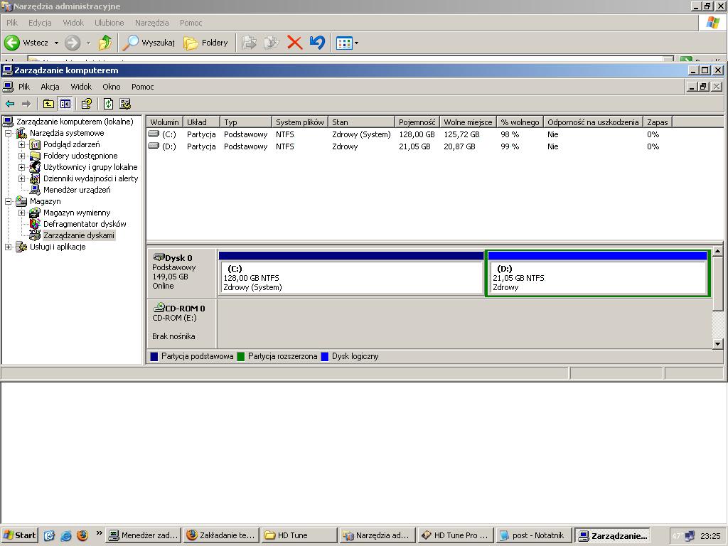

Aktualnie dysk 40 giga to partycje c, d, e i napęd f system plików NTFS, drugi dysk 160 giga ma rename partycji (stało się
to podczas instalacji systemu) na c, d i e jako napęd cd, który działa, reszta napędów nie działa.

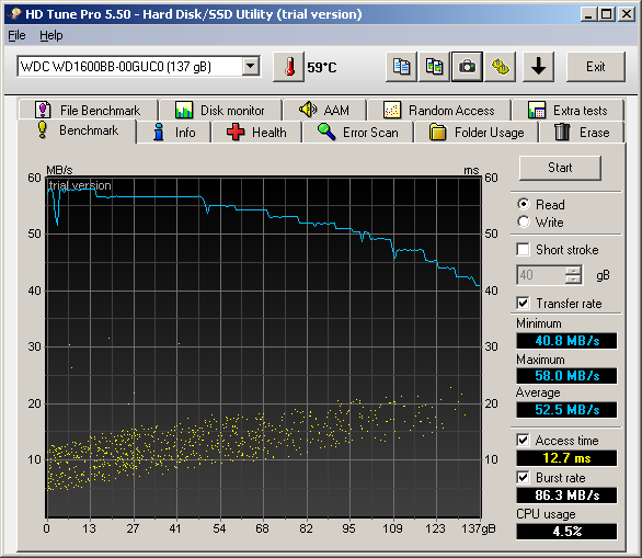

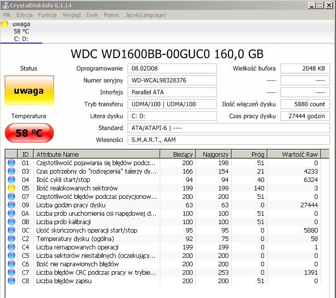

Dyski mają gigantyczne temperatury. 64 i 63! Do tego spora liczba błędów transmisji w WD. Do wymiany kabel sygnałowy. St też ma, chociaż zdecydowanie mniej. Seagate ma sektor niestabilny, całkiem możliwe, że to własnie od temperatury, wcześniejsze programy tego nie wyłapały.
Dopóki nie sprawdzisz RAMu i nie obniżysz temperatury dysków to ciężko ruszyć naprzód. W ogóle HDTune to kiepski soft, mogłeś chociaż użyć opcji Speed Map. Mógłbyś zrobić kontrolny test w MHDD.
Kochany, ten ST ma 65 tys. godzin pracy, rzadko spotykany wynik, wiec wzmianka o tym, że "nie było z nim wcześniej problemów" kompletnie nic nie znaczy.

http://www9.zippyshare.com/v/12190338/file.html
pospieszyłem się z daniem start po zakończeniu testu error scan ale speed map było jako fast na całej długości dysku.
