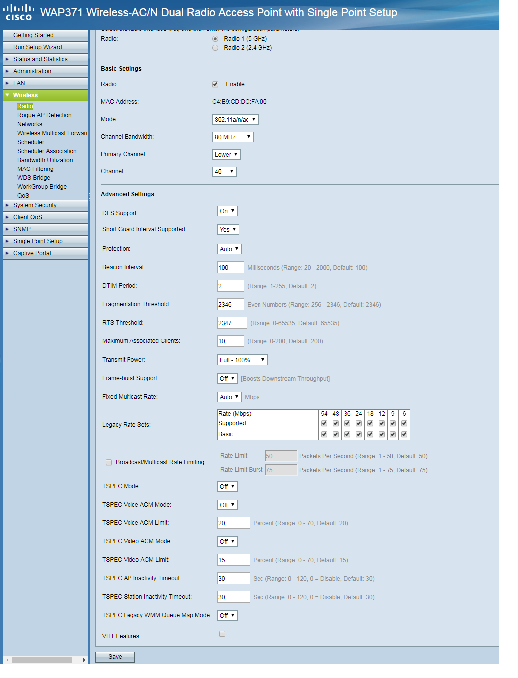

janou Opublikowano 2 Grudnia 2017 Zgłoś Udostępnij Opublikowano 2 Grudnia 2017 Witam. Posiadam problem z Access Pointem. Podłączałem 3 urządzenia AP cisco i w każdym jest tak samo. Zakupiłem dla testów teraz AP Tp-linka i wszystko działa jak należy. Problem polega na wysokim pinku i spadku prędkości. Cisco ewidentnie sobie nie radzi. Przy internecie 150mb/s, cisco osiąga 1mb/s i 1k pinga. Mówię o częstotliwośći 5ghz. Na chwilę obecną moja znajomość konfiguracji skończyła się na wyborze kanału i szerokości nadawania. Wydaje mi się że wiedza na temat jaki to sprzęt nie jest ważna, ale podam. AP to Cisco WAP371, a wcześniej WAP351. Z góry dzięki za odp. Odnośnik do komentarza
SmOkPl Opublikowano 6 Grudnia 2017 Zgłoś Udostępnij Opublikowano 6 Grudnia 2017 Ostatnie Cisco jakie konfigurowałem to było podpięcie kilka pięter wyżej z ntym cisco światełkiem 20 Gbps jakieś 10 lat temu i wifi to w sobie nie miało ale postaram się pomóc. Niestety szklana kula się zepsuła, a kawę piję rozpuszczalną więc: O ile na kablu kart sieciowe są prawie na 100% zgodne i łącząc je na 10/100/1000 nie otrzymasz połączenia na 287, o tyle karty wifi są ze sobą kompatybilne ... różnie. Nawet zakup wszystkich urządzeń od jednego producenta, który 15 lat temu gwarantował, że wszystko będzie ze sobą w miarę kompatybilne dziś od dawno można włożyć między bajki. Nawet ten sam laptop/model potrafi być wypuszczony na rynek z 3ma różnymi kartami wifi, życie, a ten sam router/model tylko w innej revizji może mieć inny procek/system/sprzęt. Sporo osób miało podobny syndrom do Twojego, to akurat nie jest domena Cisco. 1. Załatw inny laptop - który ma inną kartę sieciową (zaproś kolegę na browar) i porób testy. Będzie wiadomo, czy wina leży po stronie apka czy lapka. 2. Jaką ustawiłeś szerokość pasma? Zmniejsz ją e/w ustaw na auto. 3. Sprawdż czy masz włączony Qos,/przełącz. 3. Daj prtscra z ustawieniami od 5GHz, 4. Masz pewność, że na tym TPLinku chodzi na 5GHz? 5. Na takie dolegliwości może pomóc restart fabryczny urządzenia - to, że urządzenie jest wyciągnięte prosto z pudełka nie musi oznaczać, że jest totalnie zresetowane do defaultu. Już tak jest, że jak kupisz urządzenie za 60 zł to podłączysz i działa, a jak kupisz za 500, to musisz się przekopać przez kreatory i manuale, żeby to odpalić. Odnośnik do komentarza
janou Opublikowano 8 Grudnia 2017 Autor Zgłoś Udostępnij Opublikowano 8 Grudnia 2017 1. Załatw inny laptop - który ma inną kartę sieciową (zaproś kolegę na browar) i porób testy. Będzie wiadomo, czy wina leży po stronie apka czy lapka. 2. Jaką ustawiłeś szerokość pasma? Zmniejsz ją e/w ustaw na auto. 3. Sprawdż czy masz włączony Qos,/przełącz. 3. Daj prtscra z ustawieniami od 5GHz, 4. Masz pewność, że na tym TPLinku chodzi na 5GHz? 5. Na takie dolegliwości może pomóc restart fabryczny urządzenia - to, że urządzenie jest wyciągnięte prosto z pudełka nie musi oznaczać, że jest totalnie zresetowane do defaultu. Już tak jest, że jak kupisz urządzenie za 60 zł to podłączysz i działa, a jak kupisz za 500, to musisz się przekopać przez kreatory i manuale, żeby to odpalić. Dzięki za odpowiedź i zainteresowanie! To ja postaram się odpowiedzieć na Twoje wytyczne. Ad1) Sprzęt testowany na lapku i na telefonie z adroidem. W tym samym momencie oba urządzenia dawały taki sam wynik. Wina laptopa odpada Ad2) Z początku zostawiłem na auto, ale zacząłem ręcznie grzebać po tym jak podłączyłem do sieci TPlinka. Skoro tp link działał na kanale 50 z szeroką rozpiętością pasma, to myślę sobię, że ustawię tak samo na cisco. Dalej to samo. Ad3) Załącznik Ad4) Tak, mam pewność że chodzi 5Ghz Ad5) No i tutaj w tym wypadku sie nie zgodzę. Jest to 3 urządzenie firmy CISCO, każde tak samo pracuje. Akurat przy WAP371 resetu nie robiłem, tak przy wczesniejszym modelu jaki posiadałem WAP571 już więcej się bawiłem i resetów trochę narobiłem. Co do ostatniego stwierdzenia zgodzę się połowicznie:) Pryz urządzeniu za 50zł przechodzisz przez kreator i działa. Przy urządzeniu za 500zł przechodzisz przez kreator, manuale, dokształcasz się w tej dziedzinie i dalej nie działa:) Sprawa jest rozwojowa. Dzisiaj spędziłem pół godziny na telefonie z konsultantem firmy CISCO. Pomoże mi mailowo za pomocą przekierowania ruchu na switchu na konkretny port, po to aby przeprowadzić nasłuch za pomoca wiresharka. Póki co czekam na instrukcje "obsługi" od konsultanta, ale jakby ktoś znalazł jakieś inne rozwiązania/ testy to śmiało proszę pisać sugestie. Odnośnik do komentarza
