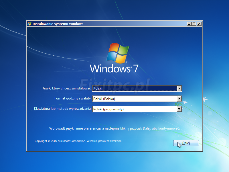

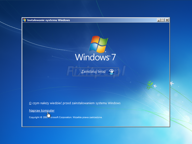

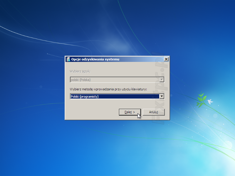

Dostęp z poziomu DVD instalacyjnego

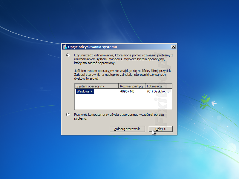

Operacja wygląda nieomal identycznie dla obu linii Windows Vista i Windows 7, poza oczywistą inną grafiką tłową występują tylko minimalne niuanse użytkowe. Naturalny proces z pełnej DVD rozkłada się na następujące fazy:
1.
2.
3.
4.
5.
6.

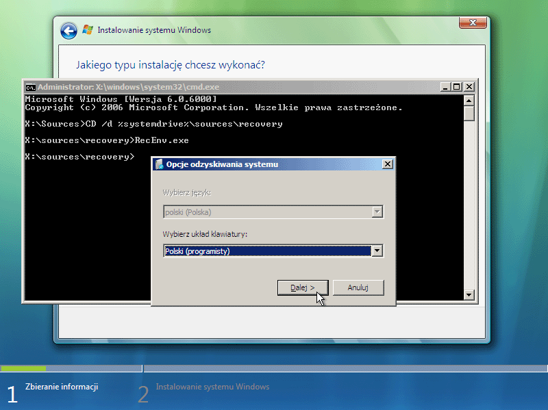

Dostarczone przez producenta DVD z pełnym instalatorem systemu może pozornie nie udostępniać opcji "Napraw komputer" nie pokazując takiego wyboru i przechodząc wprost do instalacji. Ten przypadek jest opisany w bazie wiedzy Microsoftu: KB951495. Przeszkodą jest zaplanowana przez producenta automatyzacja przez plik odpowiedzi. Obejściem jest wywołanie ukrytej funkcji Microsoftu (działa na wszystkich DVD, ten trik również był w płytach XP, choć wyglądał "gorzej"). Tzn. należy mimo wszystko wybrać opcję instalowania Windows, ale na ekranie na którym pokazuje się "zbieranie informacji..." wywołać SHIFT+F10. Zastartuje linia poleceń, w której wprowadza się następujące komendy wywoływania powłoki środowiska Windows RE:
CD /d %systemdrive%\sources\recovery
RecEnv.exe

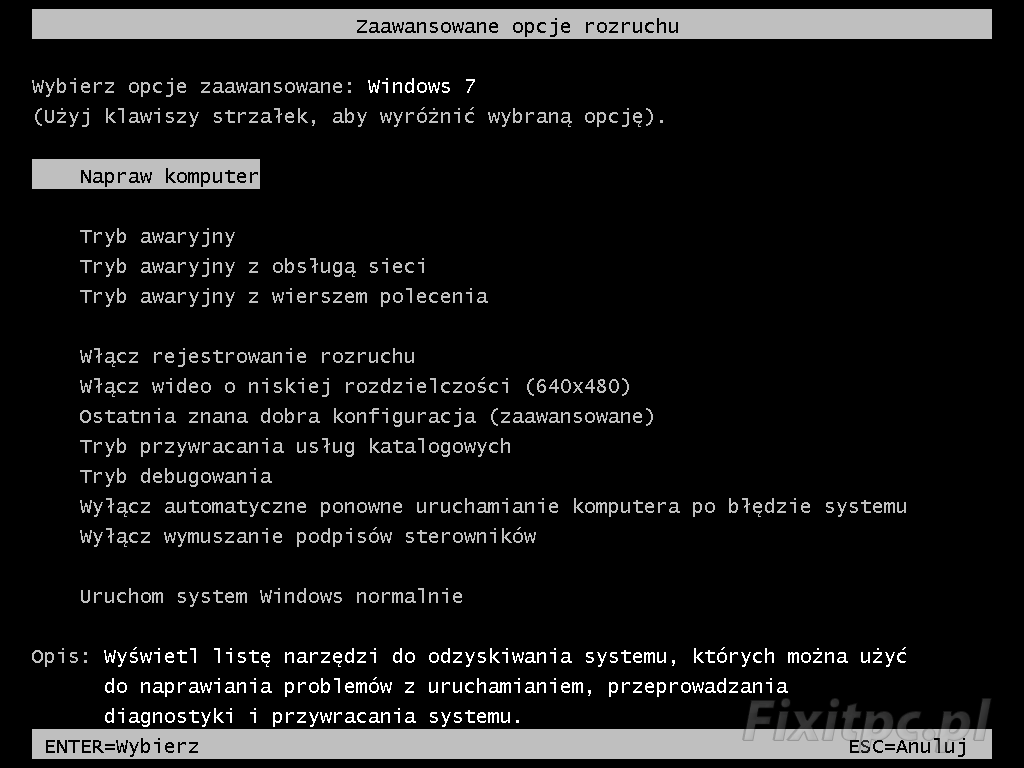

Dostęp lokalny z poziomu menu F8
Windows Vista w standardowej postaci nie dysponuje mechanizmem WinRE zainstalowanym na dysku twardym. Takie rozwiązanie może się jednak pojawić na komputerach OEM określonego producenta.
Windows 7 w standardowej postaci automatycznie instaluje WinRE na dysku twardym. Windows RE jest montowane w ukrytym folderze C:\Recovery, do którego dostęp jest ograniczony przy udziale stosownych uprawnień. Zasadniczo tego folderu nie odwiedza się i jego zawartość nie powinna zostać omyłkowo naruszona, dlatego jest zablokowany. Właściwe wejście do środowiska Windows RE jest uzyskiwane metodą wchodzenia w Tryb awaryjny czyli poprzez klawisz F8 podczas startu systemu. W menu jako domyślna figuruje opcją "Napraw komputer". W takim wariancie do Recovery jest logowanie za pomocą konta użytkownika. A dalej to jest jak z obrazków klasycznej płyty Windows RE.

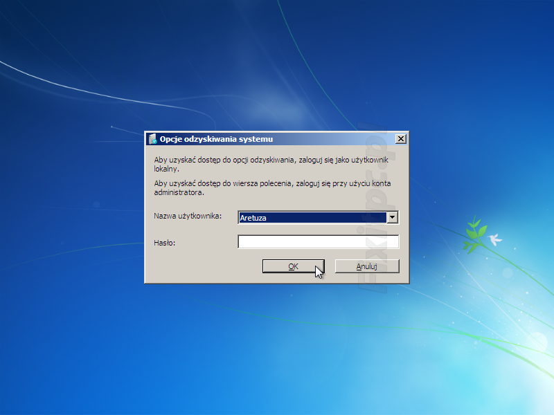

Administrator vs. użytkownik standardowy
Istotnym jest rodzaj konta użyty do zalogowania. Konto o uprawnieniach administracyjnych widzi wszystkie opcje menu, konto użytkownika stardardowego zaledwie jedną pozycję, czyli narzędzie naprawy startu.

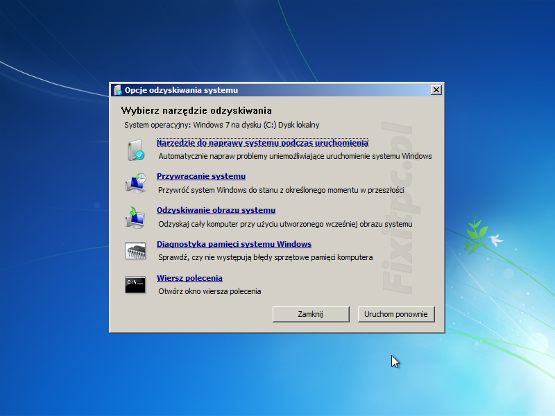

Opcje odzyskiwania systemu / System Recovery Options
Standardowe funkcje Windows RE

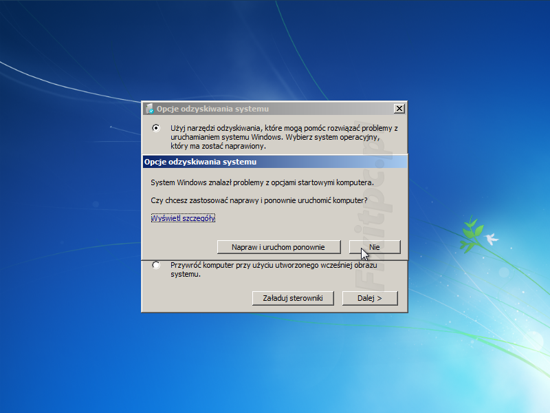

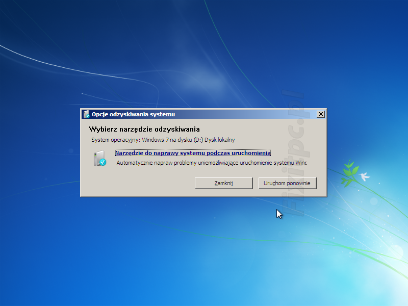

Narzędzie do naprawy systemu podczas uruchomienia / Startup Repair
Narzędzie do naprawy systemu podczas uruchomienia adresuje automatyczną detekcję i próbę naprawy niestartującego systemu Windows z powodu następujących przyczyn: uszkodzony rejestr, uszkodzenie BCD, uszkodzenie metadanych dysku (MBR | boot sector | tabela partycji), uszkodzenie metadanych systemu plików, instalacja niekompatybilnych aktualizacji, instalacja niekompatybilnych sterowników. Narzędzie nie rozwiąże problemów rodzaju: błędy etapu logowania, malware, defekt sprzętowy.
Proces uruchamia automatyczną sekwencję testów i narzędzi np. bootcfg czy chkdsk.

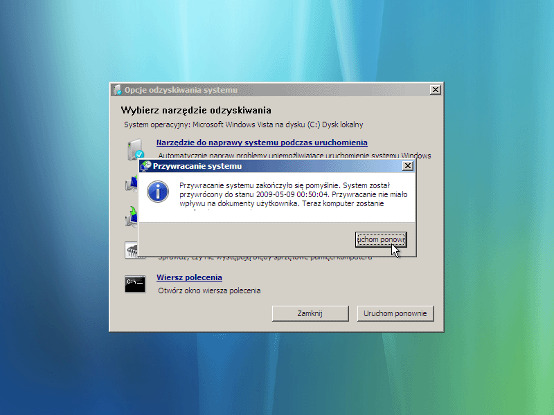

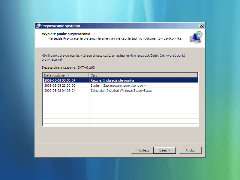

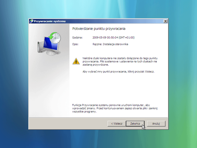

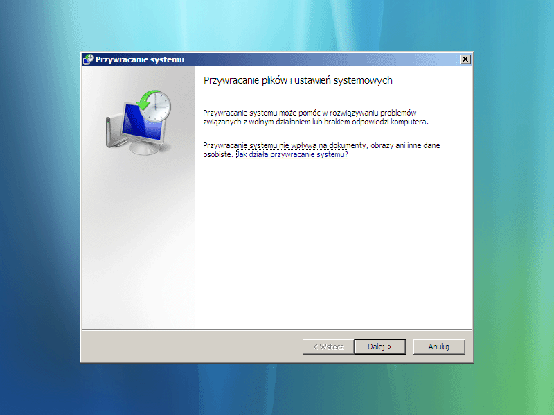

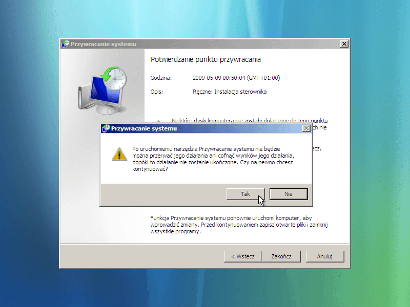

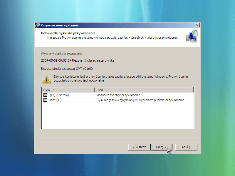

Przywracanie systemu / System Restore
Funkcja wywołująca Przywracanie systemu, umożliwiające cofnięcie stanu Windows. Działa tylko pod warunkiem, jeśli Przywracanie systemu było włączone w Windows, w przeciwnym wypadku otrzymamy komunikat "Nie utworzono punktów przywracania....". Jest również różnica między Przywracanie systemu wykonanym z poziomu Windows RE a Przywracaniem systemu z poziomu samego Windows. Ten proces nie tworzy punktu Przywracania aktualnej sytuacji, stąd też po wykonaniu niezadawalającego cofania nie ma już możliwości na odwrócenie tej zmiany tak jak to jest w normalnym procesie.
W prawidłowych kondycjach całość operacji jest bardzo prosta. Sprowadza się jedynie do wybrania konkretnego punktu Przywracania z oferowanej listy wykrytych punktów (dobieramy datę sprzed awarii), zatwierdzenia dysku (dysk X to WinRE i tego proszę nie zaznaczać), i podążania za dialogami. Po restarcie systemu, już w Windows (oby), otrzymamy zgłoszenie o pomyślności wykonania Przywracania.

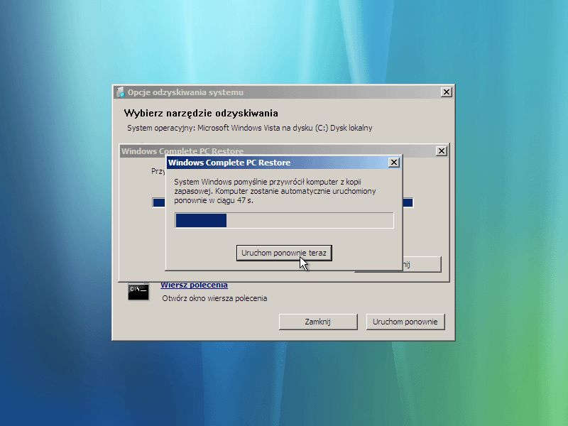

Odzyskiwanie obrazu systemu / System Image Recovery (edycja Windows 7) | Windows Complete PC Restore (edycja Vista)
Inna nomenklatura opcji w zależności od edycji WinRE (czy to pochodna Windows 7 czy Vista). Funkcja umożliwia zrzucenie kompleksowego obrazu Windows. Proces jest dostępny tylko i wyłącznie, jeśli uprzednio w działającym Windows wykonano kopię zapasową poprzez:
Panel sterowania > System i zabezpieczenia > Kopia zapasowa/Przywracanie > Utwórz obraz systemu (Windows 7)
Panel sterowania > System i konserwacja > Wykonaj kopię zapasową komputera > Utwórz obraz programu Windows Complete PC Restore (Windows Vista)
Kopie mogą być tworzone tylko na alternatywny nośnik, inny niż zainstalowany system (czyli dodatkowy dysk twardy albo płyty CD/DVD). I to ten nośnik musi być obecny w trakcie wywoływania przywracania z poziomu Windows RE.
Windows Complete PC Restore nie jest dostępne dla wszystkich edycji Vista, wersje podstawowe Starter, Home Basic i Home Premium są pozbawione tej możliwości.
Stop:

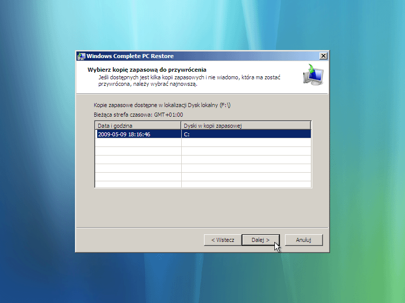

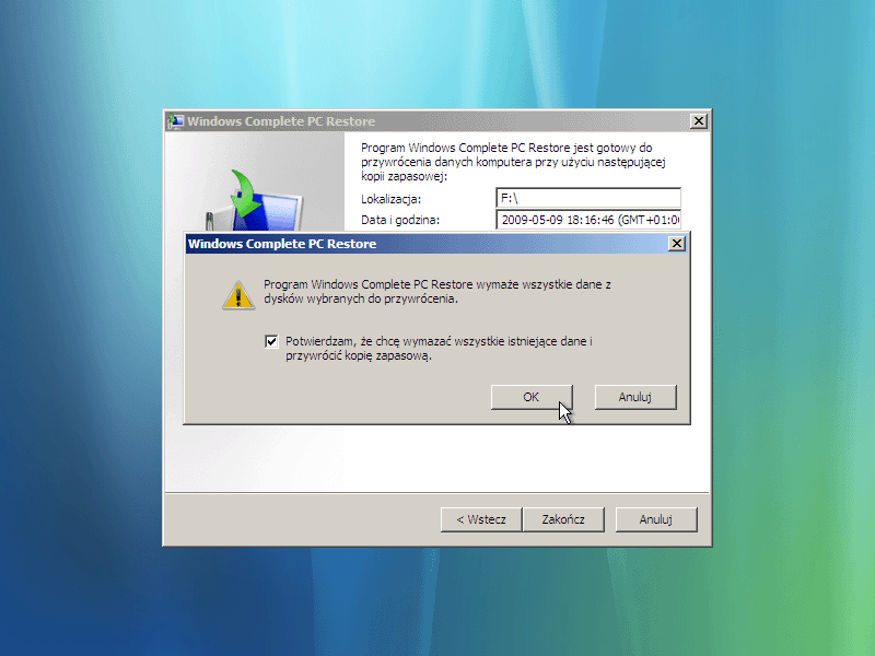

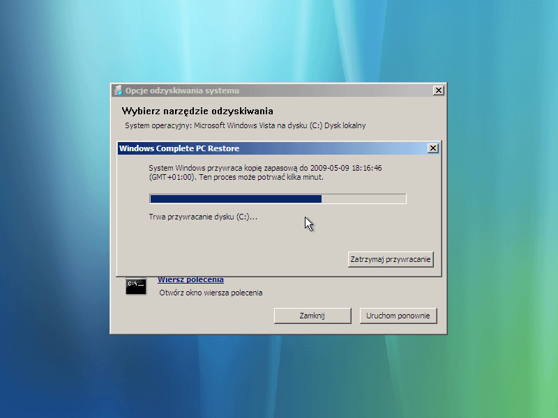

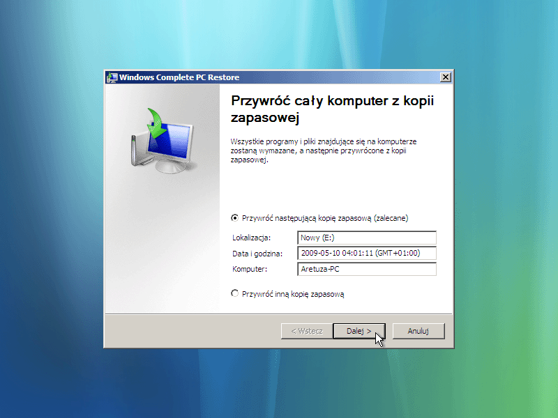

Proces jest destrukcyjny i aktualna zawartość dysku zostaje zastąpiona w sposób całkowity. Zostaje wykonany format dysku, a w zależności od wybranej opcji (patrz na punkt 3) również i repartycjonowanie. Nie ma możliwości wybrania pojedynczych składników do odzyskiwania, a także wszystkie obiekty (programy i inne dane osobiste) które powstały między utworzeniem kopii systemu a punktem awarii zostaną utracone. Jeśli kopia zapasowa nie jest bieżąca i nie ma nowszej, a są ważne dokumenty na dysku w ogóle nie uwzględnione w kopii i zlokalizowane na dysku którego zawartość ma być zastąpiona, jest możliwość ich uratowania przed wywołaniem procesu. Należy wybrać funkcję Wiersz polecenia i przez stosowne komendy przekopiować dane na alternatywny dysk, który nie bierze udziału w procesie, czyli: czysta CD/DVD, podpięty USB, albo dodatkowy wpięty HDD którego nie ma w kopii zapasowej.

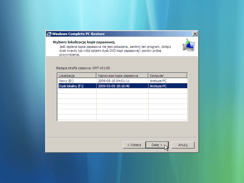

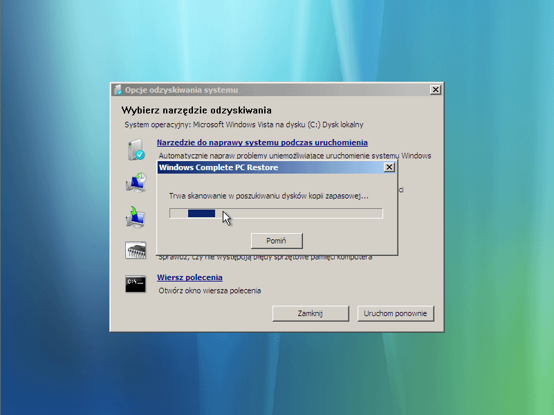

1. Przed uruchomieniem opcji należy podpiąć media, które trzymają kopię zapasową. Jeśli obraz był zgrywany na CD lub DVD, należy jako pierwszy włożyć ostatni dysk z zestawu. Jeśli zostanie umieszczony pierwszy z serii, kopia nie zostanie znaleziona. Po uruchomieniu opcji rozpocznie się wyszukiwanie dostępnych kopii zapasowych. W przypadku ich braku otrzymamy komunikat "Nie można odnaleźć prawidłowych lokalizacji kopii zapasowych ...".
2. Jeśli kopie były dostępne, pokaże się ekran ich wyboru. Domyślnie zawsze jest proponowana jako zalecana kopia najnowsza. W przypadku posiadania wielu kopii zapasowych jest możliwe wybranie innej niż najnowsza poprzez opcję Przywróć inną kopię zapasową / Restore a different backup. Zostanie zaprezentowana lista wszystkich lokalizacji kopii wykrytych jako dostępne. Należy zaznaczyć wybraną i kliknąć Dalej / Next. Narzędzie przeegzaminuje, czy do tej samej lokalizacji wykonywano więcej niż raz kopię zapasową, prezentując listę snapshotów. Podświetlamy wybrane wejście i przechodzimy Dalej / Next.

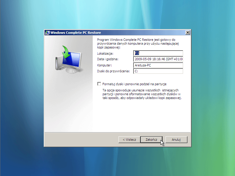

3. Po wybraniu stosownej program oznajmi gotowość do zrzucania kopii. Tutaj pokazuje się opcja Formatuj dyski i ponownie podziel na partycje / Format and repartition disks. Niezależnie od tego czy opcja ta jest zaznaczona czy też nie, i tak jest wykonywany format aktualnego dysku. Natomiast jej zaznaczenie wpływa na zmianę układu partycji. Opcję tę zostawiamy odznaczoną, jeśli obraz jest zrzucany na ten sam dysk twardy, z którego utworzono kopię zapasową, i nie nastąpiły od tego czasu żadne zmiany w strukturze partycji / woluminów. Opcję tę zaznaczamy natomiast w przypadku gdy obraz jest zrzucany na zupełnie nowy dysk twardy, a kopia pochodzi z innego układu. Po dokonaniu stosownego wyboru zatwierdzamy proces przez Zakończ / Finish.
4. W tym momencie zostanie wystosowany ostrzeżeniowy komunikat ostatecznego zatwierdzenia zastąpienia zawartości dysku / dysków. Jeszcze można się wycofać z procesu. W przeciwnym razie należy zaznaczyć Potwierdzam, że chcę wymazać wszystkie istniejące dane i przywrócić kopię zapasową / I confirm that I want to erase all existing data and restore the backup. Po zaznaczeniu opcji uaktywni się buttonik OK, który klikamy.
5. Rozpocznie się proces zrzucania obrazu wizualizowany pasem postępu. Czas trwania operacji jest zależny od tego z jak wielkim backupem mieliśmy do czynienia. Figuruje tutaj buttonik anulowania akcji Zatrzymaj przywracanie / Stop restore, ale proszę się nie nabrać na jego wymowę. Rozpoczęty proces jest już nieodwracalny, właśnie wykonuje się zerowanie zawartości dysku. Jego anulowanie zwraca komunikat Komputer może być nie do użytku / This computer might not be usable, co wynikowo odpowiada stanowi faktycznemu. System Windows jest uszkodzony.
6. Po ukończeniu procesu zaktywuje się timer odliczania do restartu, co można również wywołać ręcznie. Zgłosi się komunikat o pomyślności (bądź też i nie) procesu, a komputer zostanie zrestartowany.

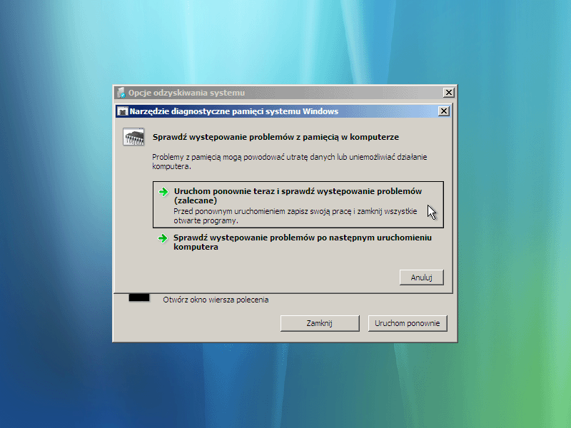

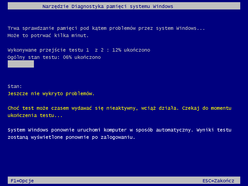

Narzędzie diagnostyczne pamięci systemu Windows / Windows Memory Diagnostic Tool
Funkcja przeznaczona do testowania RAM.

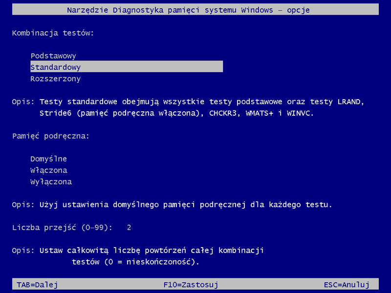

1. Wywołanie funkcji prezentuje wybór czasu, w którym ma zostać rozpoczęta procedura sprawdzająca. Opcją zalecaną jest Uruchom ponownie teraz i sprawdź występowanie problemów / Restart now and check for problems. To sprowokuje restart komputera w celu rozpoczęcia diagnostyki.
2. Po restarcie uruchamia się automatycznie test, optymistycznie mówiący o "kilkuminutowym teście".
Jest możliwe przekonfigurowanie ustawień prowadzonych testów. Wejście w zaawansowane ustawienia odbywa się poprzez klawisz F1. Zostanie zaprezentowany ekran opcji.
Porządny test kości nie powinien być krótki, przynajmniej kilka godzin.
3. Po ukończeniu wszystkich testów, narzędzie automatycznie zresetuje komputer. Jeśli odbędzie się logowanie do Windows (o ile to możliwe), w zasobniku systemowym pojawi się zgłoszenie kierujące do rezultatu testów.

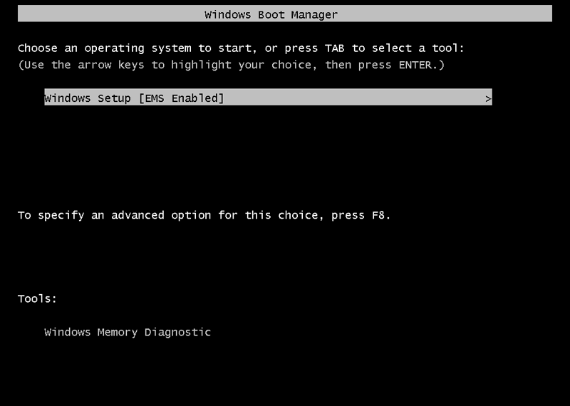

Tip: Jest szybszy sposób na wywołanie diagnostyki pamięci niż przechodzenie przez menu Windows RE, a mianowicie przez Windows Boot Manager.
  • Niezależnie od tego czy Vista jest zainstalowana na komputerze: Podczas startu z DVD instalacyjnej Vista na czarnym ekranie z napisem "Dowolny klawisz spowoduje rozruch z CD lub DVD..." należy z klawiatury wcisnąć i przytrzymać spację (lub strzelić w nią kilka razy). Pojawi się menu "Windows boot manager" dające dostęp do narzędzia testu pamięci. Poprzez klawisz TAB należy zaznaczyć tę pozycję i ENTER.
  • Jeśli Vista jest zainstalowana na komputerze: Oprócz tego, że można użyć DVD, również jest możliwe wywołanie tego samego co wyżej zupełnie bez płyty. Moment w którym wciska się spację to tuż za informacjami BIOS na czarnym ekranie jeszcze przed normalnym startem Windows. Można również inaczej: przez kombinację F8 a następnie ESC.
